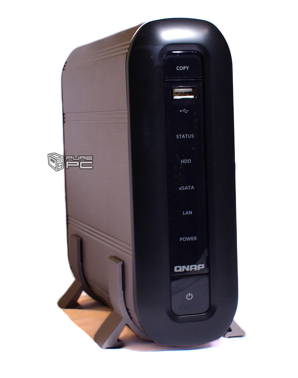

Na pierwszy rzut oka już widać, że nie jest to typowy produkt “made in china” (swoją drogą został wyprodukowany na Tajwanie). Jakość wykonania jest po prostu rewelacyjna, chyba w żadnym innym dysku sieciowym nie widziałem takiej. Sama obudowa wykonana jest z grubego aluminium pozwalającego dość szybko rozpraszać ciepło. Przedni i tylni panel są plastikowe, dobrze dopasowane do reszty obudowy.

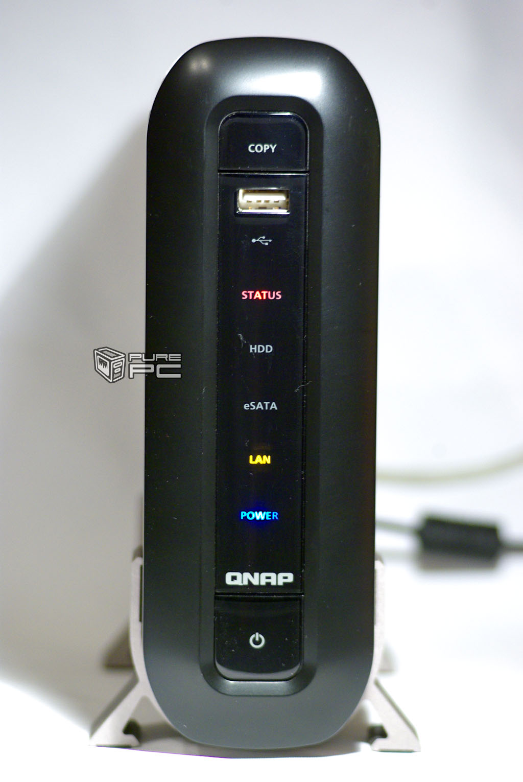

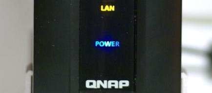

Nie ma żadnych problemów z dopasowaniem, zamknięciem czy odstającymi kawałkami. Na przednim panelu umieszczone są dwa przyciski (włącznik i przycisk kopiowania z USB), jedno gniazdo USB i zestaw diód sygnalizujących pracę urządzenia (USB, status, pracę dysku, pracę dysku zewnętrznego - eSata, aktywność sieci i zasilanie).

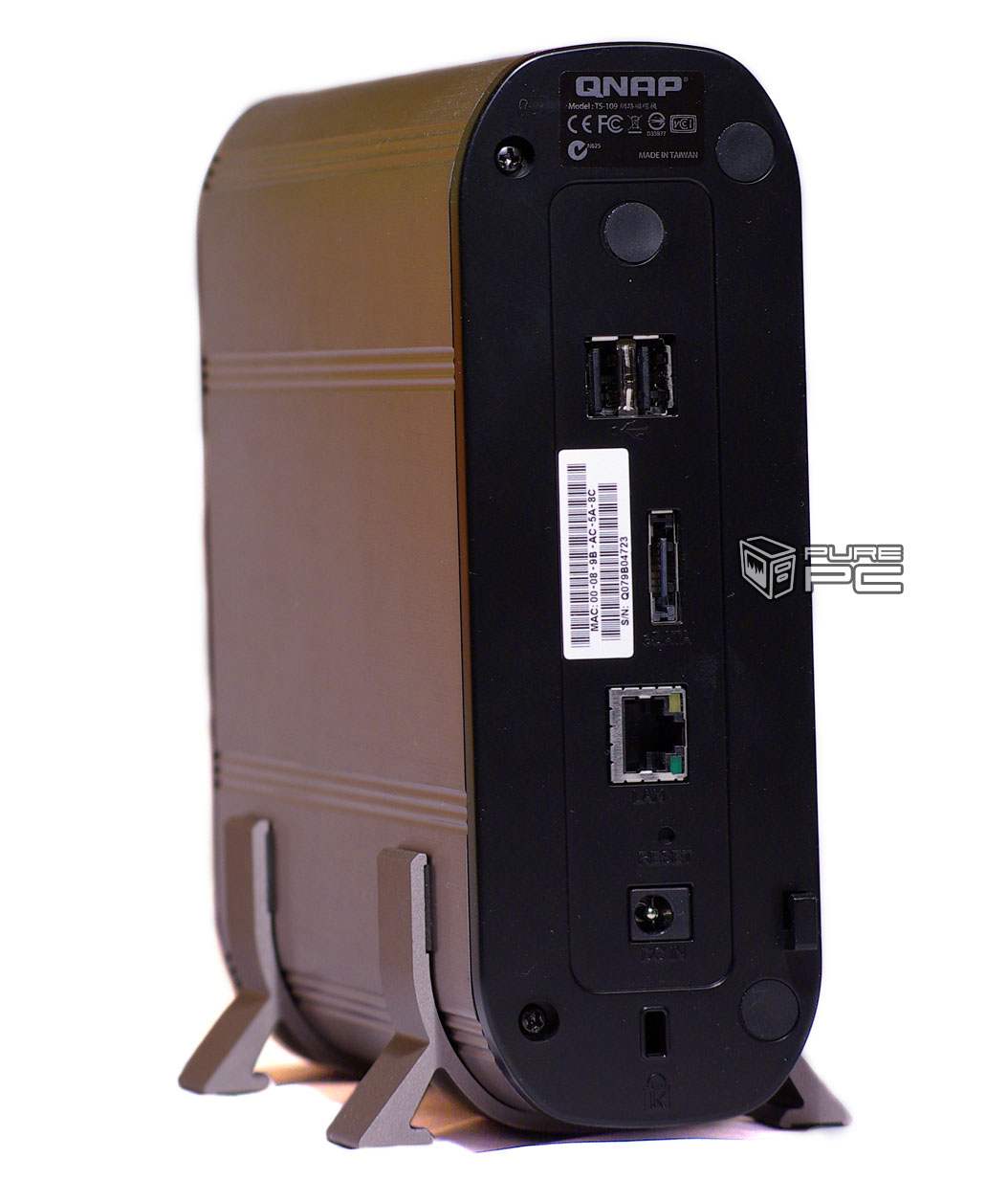

Z tyłu mamy do dyspozycji 2 gniazda USB, eSata, Gigabit Ethernet i zasilanie. Do tego można zobaczyć przycisk reset i mocowanie Kensington lock.
Wewnątrz nóżek przyklejona jest specjalna gąbka która zapobiega rysowaniu obudowy przy ich mocowaniu, jednocześnie zapewniając dobre (i jedyne) mocowanie.

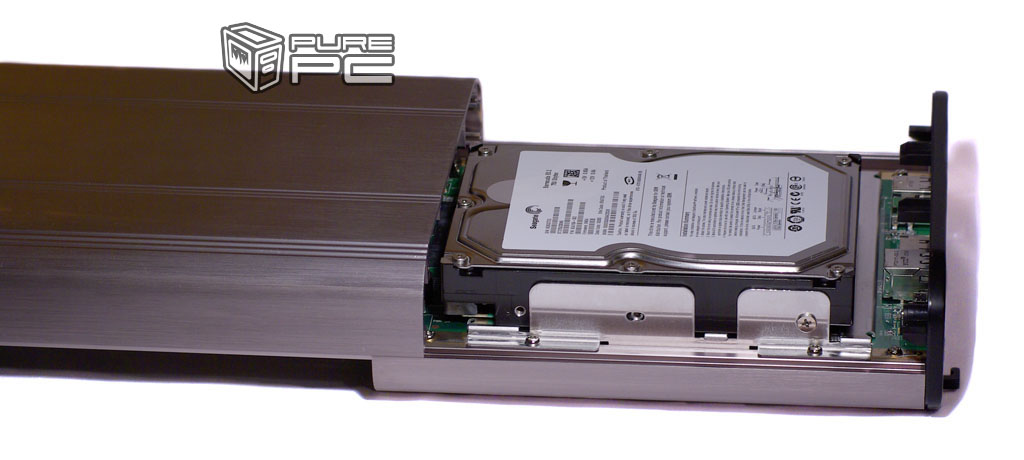

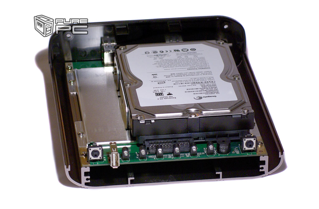

Obudowę można otworzyć bez większych problemów, składa się ona z dwóch rozsuwanych części.
Aby to zrobić wystarczy odkręcić z tyłu dwie śruby. Po otwarciu naszym oczom ukazuje się metalowa kołyska na dysk zamontowana nad płytą główną.

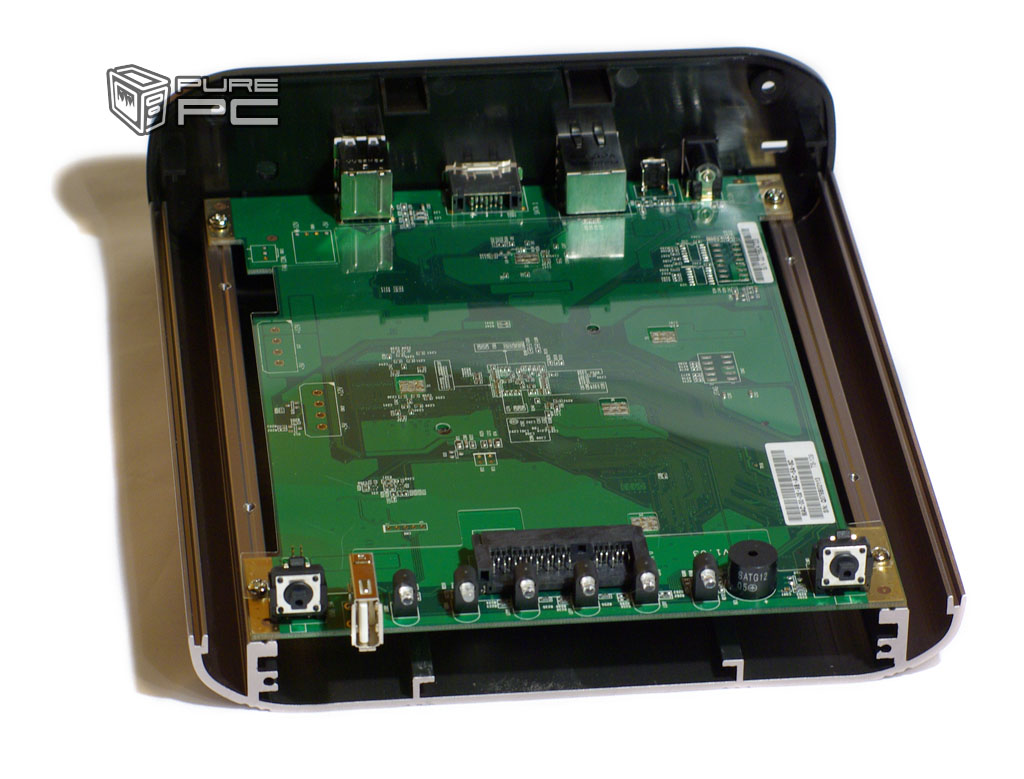

Co ciekawe, obszar między płytą a kołyską jest zaizolowany specjalną, dość grubą, folią antystatyczną. Powinna ona zabezpieczyć elektronikę nawet w przypadku gdy użytkownikowi się śrubokręt omsknie.

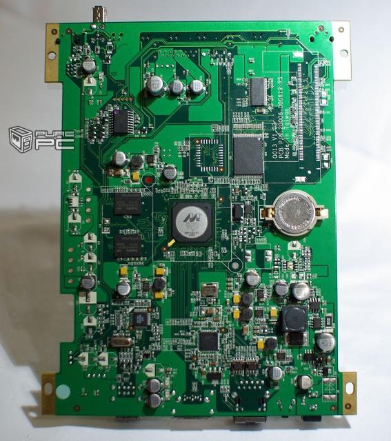

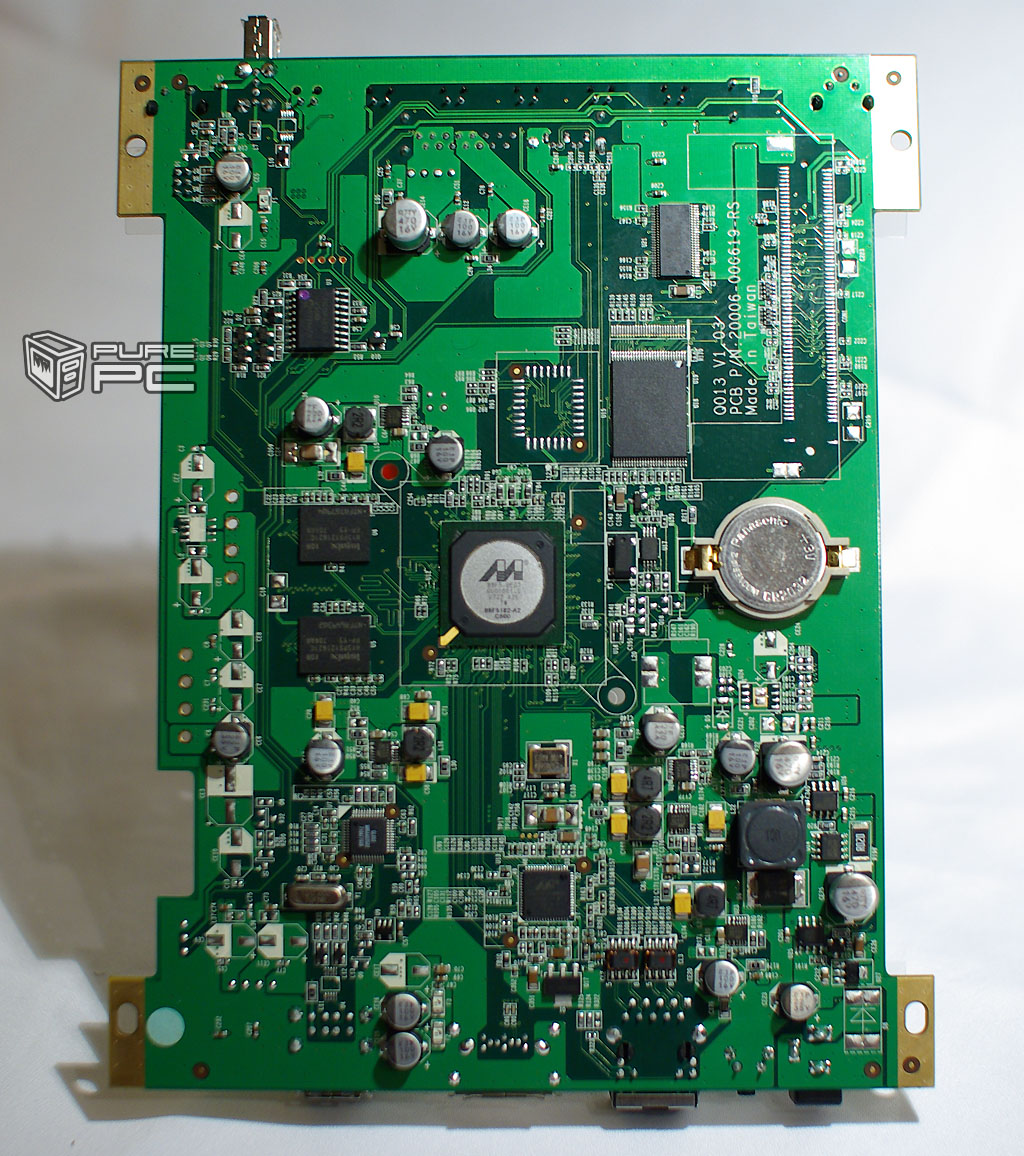

Jeśli chodzi o podzespoły to niemal wszystkie są zamocowane na dolnej stronie płyty. Niestety nie mamy tutaj żadnej możliwości rozbudowy, gdyż wszystkie elementy są wlutowane na stałe. Serwer oparty jest na procesorze Marvell 88F5-BEG1 o częstotliwości taktowania 500MHz bazującego na architekturze ARM i posiada 128MB ramu na kościach DDR2. Do tego dochodzi 8MB Flash na podstawowy podsystem. Sam sprzęt wspiera dyski o wielkości do 1TB (wg. informacji producenta).
