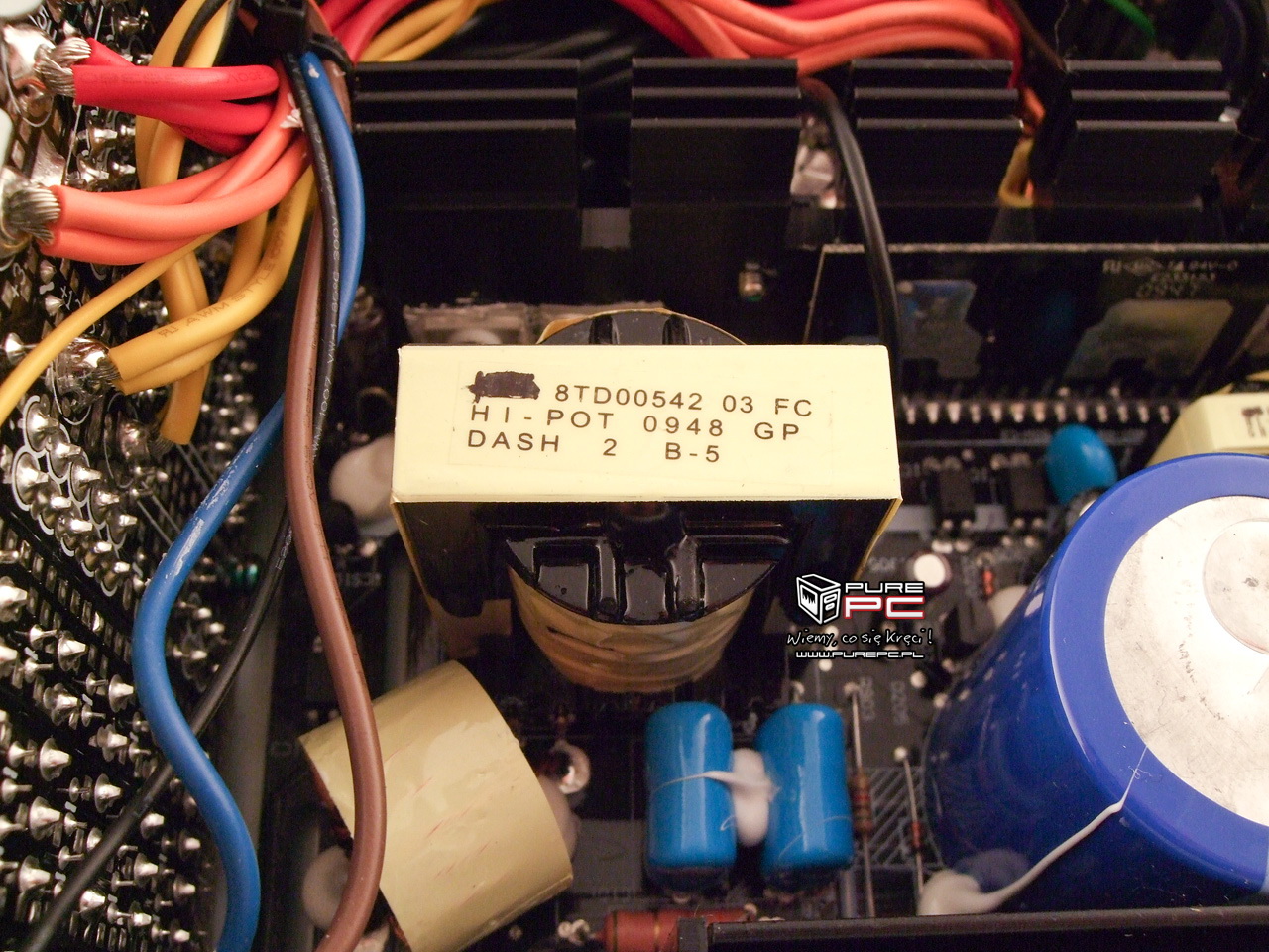

Zajrzyjmy do środka Dark Power Pro P8, by dowiedzieć się jakie zmiany poczyniono. Kolejna ciekawostka w nowym P8 to sposób otwierania zasilacza. W standardowych przypadkach, odkręcamy 4 śruby z góry i zdejmujemy pokrywę. W tym przypadku, musimy jeszcze odkręcić 4 śruby umieszczone przy złączach, zdjąć plastikową maskownicę, pod nią znajdziemy kolejne dwie śruby, które odkręcamy i dopiero teraz możemy zajrzeć do wnętrza jednostki. Po odkręceniu 10 śrub (trzema różnymi śrubokrętami) podnosimy pokrywę i widzimy... Kurcze ktoś zapomniał zamontować radiatorów? Osoby, które miały styczność z poprzednią serią, pamiętają zapewne duże rozłożyste radiatory zajmujące znaczną część miejsca. Czemu w nowej jednostce ich nie znajdziemy? Odpowiedź jest jedna – sprawność. Czym wyższa sprawność danej jednostki tym mniej energii jest przetwarzana w ciepło więc można zastosować mniejszą powierzchnię radiatorów. Na tylnej części obudowy zamontowano płytkę PCB ze złączami do modularnego okablowania, których linie są dodatkowo filtrowane przez oddzielny układ.
Każdy z podzespołów zastosowanych w zasilaczu jest zamontowany z widoczną dbałością o detale. Wiele elementów zabezpieczonych jest przed przypadkowym zwarciem za pomocą kleju i płytek z polichlorku winylu. Zastosowanie żółtych opasek termokurczliwych na cewkach i dławikach obniża ryzyko wystąpienia piszczących odgłosów ich pracy. Rozkład elementów jest podyktowany najlepszemu obiegowi powietrza, generowanego przez 120 mm wentylator, umieszczony na górnej pokrywie.
Tak jak w poprzednich modelach tego producenta, tak i w tym, twórcą płytki jest sam be quiet! Nie jest to wyłącznie dołożenie kilku elementów i sprzedawanie starej konstrukcji pod nową marką, jak to się niejednokrotnie dzieje u konkurencji. Czarny laminat od podstaw został zaprojektowany i przetestowany przez inżynierów be quiet!
W centralnej części PCB znalazł się główny transformator produkcji Fortron Source o oznaczeniu DASH 2 B-5 8TD00542 03 FC oraz mniejszy, odpowiedzialny za zasilanie linii +5Vsb (Stand by), GH-130 8TA00433 02 FC, również produkcji Fortron Source.
Kondensator filtrujący wysokoprądowy, to produkt HU przeznaczony do pracy w temperaturze do 105’C i pojemności 560uF przy napięciu 450V.
Kondensatory filtrujące niskoprądowe, to produkty firm OST w wersji RLS oraz CapXon. Wszystkie kondensatory przeznaczone są do pracy w temperaturze do 105’C. Na zdjęciu widać dodatkowo wyprowadzenie wszystkich linii zasilających.
Układ sterujący pracą wentylatora został umieszczony na oddzielnym PCB, zaraz obok kondensatorów niskoprądowych. Układ scalony to popularny PS232S, który był już wykorzystywany w poprzednich produktach BQ i spisywał się w nich znakomicie. Zasilacz posiada kilkuetapowe filtrowanie EMI, gwarantujące zabezpieczenie przed interferencjami (norma CE EMC EN61204). Nie zabrakło również układów PWM (Pulse Width Modulation) oraz PFC Active (Power Factor Correction) lecz w tej klasie zasilacza są to już układy obowiązkowe!
W Dark Power Pro P8 zastosowano przetwornicę DC-DC (prąd stały - prąd stały). Główną częścią składową przetwornicy DC-DC są szybkie tranzystory mocy, przetwarzające wejściowe napięcie stałe na napięcie przemienne wysokiej częstotliwości. Transformator z rdzeniem ferrytowym transformuje napięcie przemienne na żądaną wartość wyjściową i izoluje galwanicznie wyjście od wejścia. Prostowania napięcia za transformatorem dokonują szybkie diody mocy, natomiast specjalny filtr ogranicza pulsację napięcia wyjściowego do wartości ≤ 0,5-1 % pp.
Zasilacz otrzymał certyfikat "80Plus Silver" co gwarantuje, że posiada minimum 88% sprawności dla 50% obciążenia oraz 85% sprawności dla 20% i 100% obciążenia. Należy pamiętać, że czym wyższa sprawność układu, tym niższe straty energii, co przekłada się na niższe rachunki z elektrowni i po części zwrot kosztów zakupu zasilacza.
