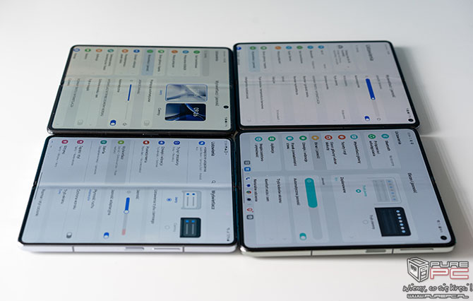

Czy wspomniana linia zagłębienia ma wpływ na obraz? Czy jest widoczna podczas używania wewnętrznego wyświetlacza? Otóż gdy użytkownik patrzy na panel AMOLED idealnie na wprost, to absolutnie nie. W żadnym z tych smartfonów zagłębienie nie przeszkadza i jest praktycznie niewidoczne. Natomiast pod kątem z boku już niestety jest zauważalne. W jakim modelu najmniej? Tutaj zdecydowanie wygrywa OnePlus, a najgorszy jest Samsung. Na poniższym zdjęciu możecie zresztą zobaczyć, jaka jest różnica między nimi. Samsung to ten bliższy po lewej, a OnePlus obok niego, po prawej. Widać bardzo dużą różnicę między nimi. Huawei i Honor są gdzieś pomiędzy nimi, a moim subiektywnym zdaniem z nich dwóch odrobinę lepszy jest Huawei.
