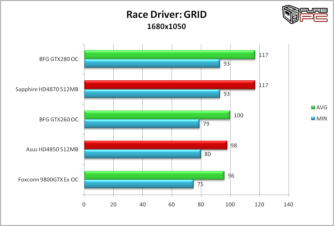

Race Driver: GRID
Najnowsza z gier studia Codemasters, które to odpowiada za znaną chyba wszystkim grę z serii Colin McRae. Jeśli ktoś grał w obie gry to bez problemu będzie mógł się doszukać podobieństw, szczególnie pod względem grafiki. W GRID zasiadamy w jednym z wyścigowych samochodów najróżniejszych klas (m.in. turystycznych) i ścigamy się na rzeczywistych torach całego świata, pnąc się po szczeblach kariery i zdobywając kolejne licencje rajdowe. Pod względem grafiki, gra prezentuje równie wysoki poziom co Colin McRae: DIRT, na którym zresztą bazuje.
Procedura testowa:
Test w Grid polegał na przejechaniu wyścigu na torze Donnington w klasie turystycznej, samochodem BMW. Podobnie jak w Need for Speed pomiar klatek odbywał się dopiero na drugim okrążeniu. Przejazd był wykonywany w taki sposób, aby jak najbardziej zminimalizować błąd pomiarowy. Zawsze były wykonywane dwa identyczne przejazdy aby sprawdzić czy wynik są podobne. Jeśli znacznie się od siebie różniły pomiary były powtarzane.
W GRID karty ATI radzą sobie bardzo dobrze i nawiązują konkurencyjną walkę. Zaskakująco mocny jest HD4870, który dorównuje GTX280.

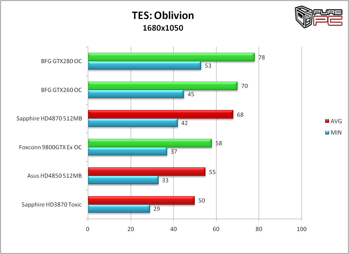

TES IV: Oblivion
Już nienajnowsza gra, aczkolwiek nadal stanowi poważne wyzwanie dla kart graficznych, nawet tych najlepszych. Możemy w niej zobaczyć niesamowicie rozbudowane otwarte przestrzenie oddane z wielka dokładnością w każdym detalu.
Procedura testowa:
Polegała ona na przejściu tej samej trasy dla każdej karty z punktu A do B. Trasa przebiegała na zróżnicowanym terenie: były lasy, łąki, a także góry z bardzo rozległym widokiem na zamek. Ilość klatek była mierzona za pomocą programu FRAPS. Wszystkie opcja odpowiedzialne za jakość grafiki były włączone lub ustawione na najwyższą pozycję (high). Dla testów z antyaliasingiem były przeprowadzone przy AA x4.
Karty nVidii okazują się być mocniejsze w Oblivionie od Radeonów. Choć trzeba przyznać, że te drugie nie pozwalają się za bardzo odstawić.

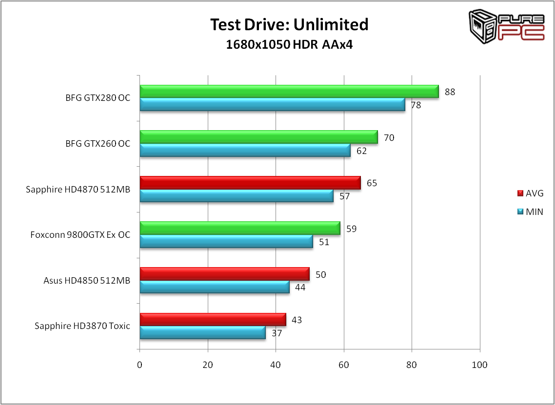

Test Drive: Unlimited
Świetny symulator/gra wyścigowa. Mamy tutaj do dyspozycji dobrze ponad 1500km dróg, które zostały dokładnie odwzorowane na podstawie realnie istniejącej hawajskiej wyspy. Poza tym jest tutaj do dyspozycji około 90 najróżniejszych modeli samochodów, dzięki którym możemy podziwiać ową wyspę.
Procedura testowa:
Polegała na przejechaniu odcinka testowego z punktu A do B. Trasa przejazdu biegła wzdłuż jednej z autostrad, zarówno przez miasto jak i poza nim. Wszystkie testy były wykonywane z włączonym HDRem, a poziom detali był ustawiony na HIGH. Antyaliasing był ustawiony na x4 (dla testów z AA).
GTX280 jest znów poza konkurencją. Włączenie antyaliasingu powoduje większy spadek klatek w przypadku Radeonów.

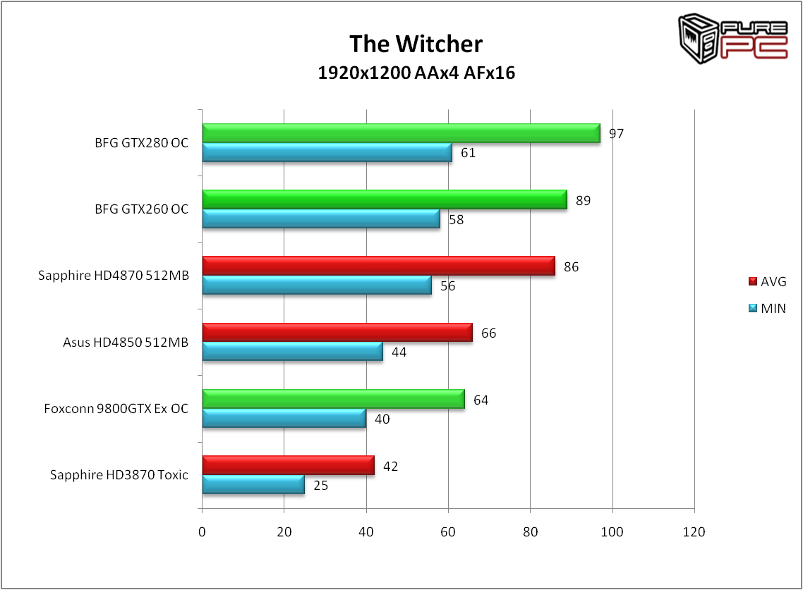

The Witcher
Jedna z tegorocznych nowości, a może i również hitów. Rozbudowany i bardzo urozmaicony RPG, który oferuje wiele różnych możliwości ukończenia scenariusza. Przemierzając Wiedźmina oglądamy bardzo ładny pod względem graficznym świat. Gra może nie należy do najbardziej wymagających, ale żeby zagrać w wyższych rozdzielczościach i z włączonym antyaliasingiem będziemy potrzebować klasy co najmniej mid-endowej.
Procedura testowa:
Test w tej grze polegał na przejściu odcinka testowego. Każde przejście było wykonywane w jak najbardziej powtarzalnych warunkach. Framerate był rejestrowany za pomocą programu Fraps. Podobnie jak w innych grach, wszystkie opcje były ustawione na HIGH. Przy testach z antyaliasingiem były wykonywane z włączonym AA x4 oraz 16-krotnym filtrem anizotropowym.
Bardzo zbliżone wyniki pierwszej trójki. Niestety Radeony i antyaliasing w tej grze gorzej współpracują ze sobą niż z GeForce.
