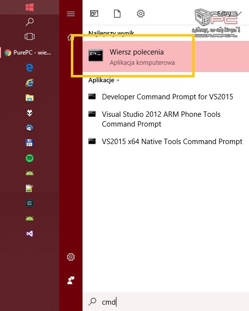

Bardzo prosto. Zanim sprawdzimy faktyczną łączność z innym komputerem w sieci warto wyświetlić ustawienia dopiero co skonfigurowanego połączenia sieciowego. W tym celu należy kliknąć na przycisk z Menu Start, wpisać cmd, upewnić się, że na podświetlonej pozycji znajduje się Wiersz polecenia i wcisnąć Enter. Otworzy się okno konsoli, w której będziemy wpisywać polecenia diagnostyczne. W pierwszej kolejności posłużymy się komendą ipconfig, która pokaże nam podstawowe ustawienia naszych połączeń sieciowych. Wpisujemy zatem to polecenie i wciskamy Enter.

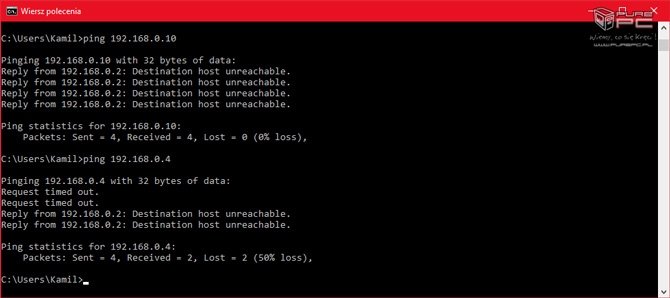

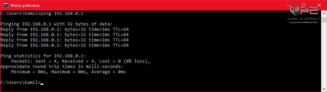

Sprawdzenie komunikacji z inną maszyną to równie prosta czynność. W tym samym oknie konsoli wystarczy wpisać polecenie ping IP_hosta_docelowego, gdzie IP_hosta_docelowego jest adresem IP nadanym w poprzednim kroku innemu komputerowi w sieci. Po wciśnięciu Enter i chwili oczekiwania powinniśmy dostać wyniki takie, jak na obrazku powyżej. Możemy jednak zobaczyć taki widok:
Będzie to oznaczało problemy w komunikacji, nawet jeśli fizycznie połączenie działa poprawnie. Mogliśmy się pomylić podczas wpisywania adresu IP, na zdalnym komputerze działa firewall blokujący połączenie lub z jakichś innych powodów maszyna ta nie jest dostępna.

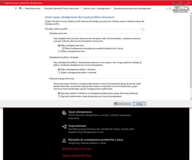

Zanim przystąpimy do właściwego przesłania plików warto upewnić się, czy opcja ta jest w naszym systemie włączona, choć domyślnie powinno wszystko działać. W tym celu należy znów przejść do Ustawień systemu Windows, a następnie wybrać odpowiednio Sieć i Internet oraz Opcje udostępniania. Opcje Włącz odnajdowanie sieci oraz Włącz udostępnianie plików i drukarek powinny być zaznaczone. Jeśli tak nie jest – zaznaczamy je.

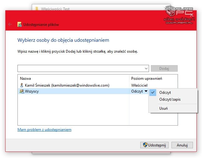

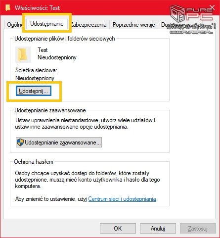

Aby w ogóle dało się przesłać jakiś plik na zdalną maszynę, należy udostępnić na niej jakiś folder. Tworzymy zatem folder w dowolnym miejscu, klikamy na nim prawym przyciskiem myszy i wybieramy Właściwości. Przechodzimy następnie na zakładkę Udostępnianie i po wciśnięciu Udostępnij otrzymamy widok, jak wyżej.

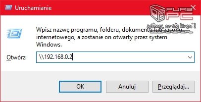

Aby uniknąć problemów z uprawnieniami na tę chwilę możemy wpisać lub wskazać opcję Wszyscy w polu nazwy osoby do objęcia udostępnieniem zarówno dla odczytu, jak i zapisu. Pamiętajmy, że w realnie działającej sieci znacznie lepiej jest wskazać konkretnych użytkowników, którzy będą mieli dostęp do udostępnionego folderu. Po kliknięciu Udostępnij przechodzimy na komputer, z którego chcemy przekazać plik. Klikamy na Menu Start, wpisujemy Uruchom i wciskamy Enter (lub stosujemy skrót klawiszowy Windows + R).
W oknie, które się pojawiło na ekranie wpisujemy adres IP komputera docelowego poprzedzony znakami \\ i znów zatwierdzamy klikając OK lub naciskając Enter. Zamiast adresu IP możemy również użyć nazwy tego komputera, jeśli jest nam znana – jak nam będzie wygodniej.

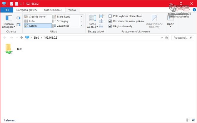

Otworzył się widok zawartości udostępnionej na zdalnym komputerze. Przechodzimy do zdalnego folderu, do którego następnie przeciągamy jakiś plik. Po chwili przesyłanie powinno zostać zakończone (w zależności od wielkości pliku), a sam plik widoczny na drugiej maszynie.
