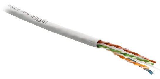

- kabel-skrętka wybranej przez nas kategorii:

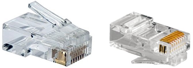

- co najmniej dwa wtyki RJ-45:

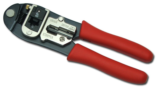

- zaciskarka do wtyczek sieciowych RJ-45.

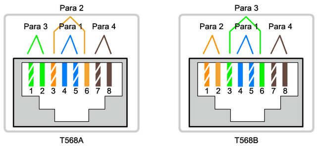

- W zależności od tego, jaki kabel chcemy uzyskać (prosty czy krosowany), układamy przewody zgodnie z odpowiednim schematem T586A lub T586B:
Kabel PROSTY - obie końcówki TAKI SAM rozkład przewodów; kabel KROSOWANY - każda końcówka INNY rozkład przewodów.
- Wyrównujemy długość przewodów, np. za pomocą ostrza, w które wyposażona jest zaciskarka.
- Pilnując, by ułożone kabelki się nie poplątały, wkładamy je od dołu w końcówkę RJ-45 (patrząc od jej spodu z pinami) i wsuwamy maksymalnie do końca.
- Tak przygotowany koniec kabla wkładamy w otwór zaciskarki i mocnym, zdecydowanym ruchem, zaciskamy.
Jeśli nie posiadacie zaciskarki do kabli warto się w takową wyposażyć, szczególnie jeśli planujecie dość mocno rozbudować sieć opartą na przewodowym Ethernecie. Nie kosztuje ona dużo (w zupełności wystarczy model za około 30-40 PLN), a przydać się może w najmniej oczekiwanym momencie. Docenimy to narzędzie nie tylko na etapie budowy sieci, ale chociażby w przypadku zerwania lub nadszarpnięcia końcówki z kabla. Bardzo częstą przyczyną złego działania sieci kablowej jest bowiem nie konfiguracja znajdujących się w niej urządzeń, ale właśnie problem z fizycznym połączeniem. To od tego miejsca bowiem zawsze powinniśmy rozpoczynać jakiekolwiek poszukiwania źródła problemów z działaniem sieci.
