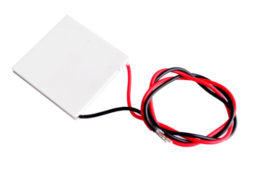

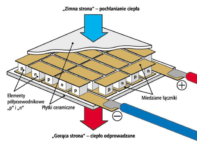

Zanim przejdziemy do prawdziwych klimatyzatorów warto zrobić małą dygresję i opisać coś, co z powodzeniem można nazwać klimatyzacją dla peceta. Część z was na pewno doskonale zna to rozwiązanie, zwłaszcza ci, którzy kiedyś, w zamierzchłych czasach, próbowali podkręcać procesory. Chodzi o układ czy też płytkę Peltiera (inne nazwy to moduł lub ogniwo). Jest to niewielki półprzewodnikowy element termoelektryczny struktura, która zasilona prądem staje się aktywną pompą ciepła dzięki wykorzystaniu zjawiska Peltiera. Chodzi tu o to, że na skutek działania prądu elektrycznego na złączach półprzewodników zachodzą zmiany temperatury. W praktyce taki moduł wysysa ciepło z jednej swojej strony i transportuje ją na drugą stronę układu. Zawsze warto sprawdzić, która strona jest która, aby nie usmażyć procesora.
Ogniowo Peltiera stanowi prosty sposób na skuteczne schłodzenie procesora. Jednak wymaga potężnego radiatora
Ogniwo Peltiera wygląda bardzo niepozornie, ale jest niezwykle skuteczne

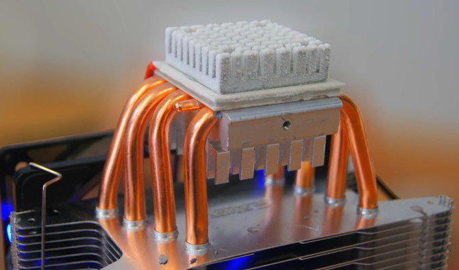

Płytkę Peltiera mocujemy pomiędzy radiatorem a procesorem z wykorzystaniem pasty. Dobry system chłodzenia wykorzystujący ogniwo uruchamiał je chwilę po starcie peceta, aby ograniczyć skokowy pobór energii z zasilacza. W tym czasie CPU nie zdąży się jeszcze zagrzać. Po włączeniu układu z jednej stronie mamy niemal lodowatą powierzchnię, po drugiej nadmiar ciepła. Warto dobrać rozmiar ogniwa do rozmiaru IHS lub zastosować pośrednią płytkę miedzianą. Jeżeli układ będzie większy niż IHS, to na brzegach może dojść do skraplania pary wodnej, a czym to grozi nie trzeba przypominać. Jak już wspomniałem gorąca strona układu jest naprawdę gorąca i jeżeli nie odprowadzimy tego ciepła, to zacznie wracać na zimną stronę i efekt pracy układu szlag trafi. Układy Peltiera muszą być więc stosowane z dużymi radiatorami, lub systemami chłodzenia wodnego, które odbierają to ciepło.

Jaki jest więc sens stosowania takich urządzeń? Wbrew pozorom całkiem spory. Radiator z wentylatorem nie będzie miał temperatury niższej niż temperatura otoczenia, co przy upałach oznacza ok 30 stopni Celsjusza. Poważnie ogranicza to efektywność chłodzenia. Układ Peltiera potrafi zejść spokojnie do zera stopni Celsjusza. Chłodzenie powietrze lub WC to chłodzenie pasywne (pomijam kwestię transportu ciepła za pomocą heatpipe'ów czy płynu w WC). To tylko przepychanie powietrza z otoczenia przez radiator. Układ Peltiera w sposób aktywny "generuje zimno", czyli usuwa ciepło z określonego obszaru. Ale aby to zrobić wykonuje pracę i w efekcie mamy do odprowadzenia więcej ciepła z całego układu – ciepło z procesora plus ciepło powstałe w wyniku pracy układu. To jest nasz koszt uzyskania niskiej temperatury. Oczywiście podobne, a nawet lepsze efekty osiągniemy stosując ciekły azot, ale jest to mniej wygodne i w praktyce nie nadaje się do stosowania w domowym komputerze. Nawiasem mówiąc ogniwa Peltiera tylko sporadycznie wykorzystywane są w komputerach. Zazwyczaj korzysta się w nich w elektronice, urządzeniach chłodniczych i czasami także w samochodach.
