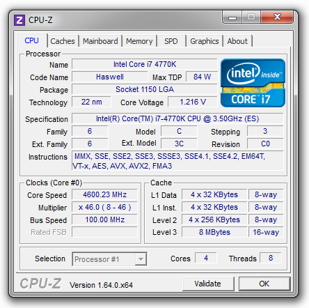

Jak wyglądają perspektywy podkręcania procesorów Haswell? Przed premierą platformy LGA 1150 internet obiegły screeny, gdzie Core i7-4770K zachęcał bajecznymi 5 GHz przy bardzo niskim napięciu (poniżej 1V). Okazało się jednak, że programy źle odczytywały pewne wartości, dlatego nie warto się nimi sugerować i trzeba zejść na ziemię. W przypadku jednostek sklepowych górną granicą będzie zazwyczaj 4600 MHz, zwłaszcza jeśli zamierzamy procesor chłodzić powietrzem. Przy takim taktowaniu Haswelle w zastraszająco szybkim tempie osiągają 90-100 stopni Celsjusza pod obciążeniem, więc boxowy cooler Intela zalecamy od razu wymienić na cokolwiek wydajniejszego, zainwestować w chłodzenie cieczą albo oskalpować CPU. Nowe produkty Intela mają zwiększone TDP w porównaniu do poprzedników (77W vs 84W), jak widać nie bez powodu, ale głównym winowajcą wysokich temperatur jest silikon przyklejający IHS do płytki procesora. Różnice między egzemplarzami testowymi (ES) i sklepowymi są zauważalne, bowiem pierwsze zadowalają się ~1.2V do osiągnięcia 4600 MHz, a nawet 4900 MHz przy bardzo wydajnym chłodzeniu, podczas gdy drugie czasami wymagają 1.3V do 4500 MHz.

Nasz Core i7-4770K (ES) podkręcał się świetnie, ale sklepowy Core i5-4670K wymagał wysokiego VCORE
