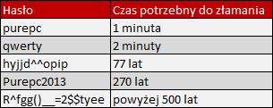

Wyobraźmy sobie, że posiadamy 100 komputerów, z których jeden w ciągu sekundy potrafi wygenerować 1000000 losowych haseł.
Testy wykonano przy użyciu narzędzia Password Calculator dostępnego pod tym linkiem (LINK). Naturalnie wyniki mogą odbiegać od rzeczywistości, ale sami zauważacie, iż stosowanie silnych i złożonych haseł ma swoje plusy, ale i jedną wadę… Bardzo mało osób zapamięta hasło pokroju R^fgg()__=2$$tyee do kilkudziesięciu serwisów. Nie musimy wszystkich uczyć się na pamięć. Wystarczy, że zapamiętamy tylko jedno, a pozostałe będziemy przechowywać w programie KeePass 2. Jest to menedżer haseł, który na tle konkurencji wyróżnia się następującymi cechami:

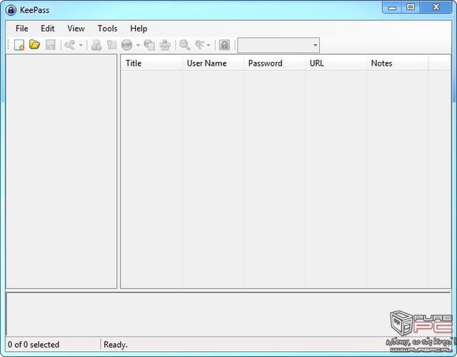

Główne okno programu
Na samym początku musimy utworzyć bazę kluczy. Po wciśnięciu skrótu klawiszowego Ctrl+N wybieramy lokalizację, w której ów plik zostanie zapisany. UWAGA!!! Pamiętajcie, aby zapisać plik w bezpiecznym miejscu, ukrywając go przed postronnymi osobami, które mogłyby przyczynić się do jego usunięcia. Bazę możemy również bezpiecznie wysłać do chmury, gdyż jej zawartość szyfrowana jest silnym algorytmem. Kolejny krok to zabezpieczenie naszej bazy:

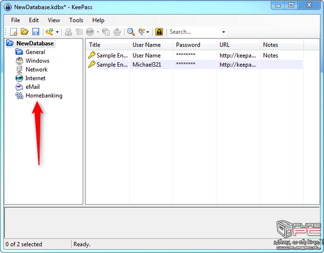

Główne okno zostało podzielone na dwie części: w mniejszej kolumnie znajdującej się po lewej stronie widnieją kategorie, zaś po prawej nasze wpisy. Wszystkie dodawane hasła możemy przypisywać do dowolnych kategorii, co znacznie poprawia czytelność. Oprócz tego oprogramowanie posiada wbudowaną wyszukiwarkę. Poznaliśmy już główne okno programu. W jaki sposób dodać pierwszy wpis do bazy?

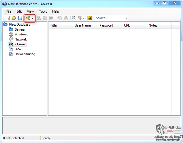

Wybieramy kategorię
Ikona dodawania nowego wpisu

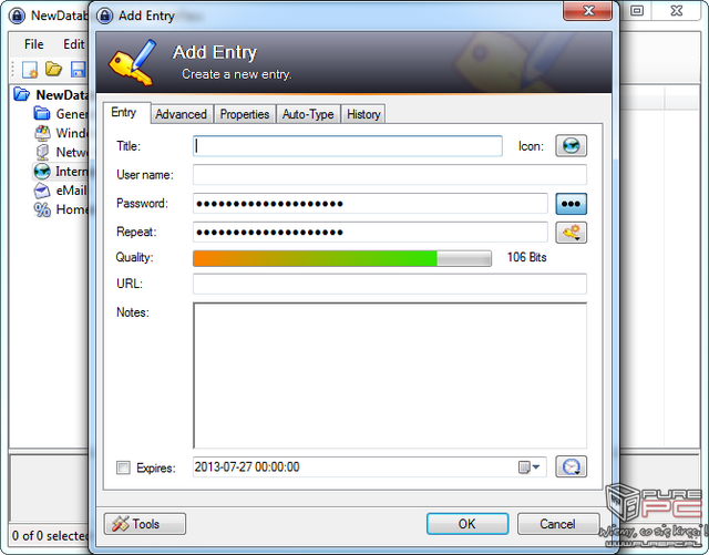

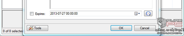

W oknie formularza podajemy takie informacje jak tytuł wpisu, nazwa użytkownika (np.: służąca do zalogowania się w danym serwisie) oraz hasło. Jeżeli nie mamy pomysłu na silny kod, możemy skorzystać z wbudowanego generatora. Nawet zalecane jest korzystanie z niego, gdyż wtedy mamy pewność, iż wygenerowana fraza będzie spełniać wszystkie warunki bezpieczeństwa. W oknie znajdziemy również pasek Quality mający za zadanie sprawdzanie siły wpisanego klucza. Im jest go więcej, tym hasło jest bezpieczniejsze. KeePass 2 posiada również opcję, która umożliwia ustawienie okresu ważności dodanego przez nas wpisu. Bardzo wielu użytkowników nie zmienia haseł nawet przez kilka lat, co jest bardzo złą praktyką. Takie dane powinny być zmieniane co pół roku. Czas ważności danego klucza możemy ustalić w formularzu dodawania nowego wpisu.
Czas ważności hasła
