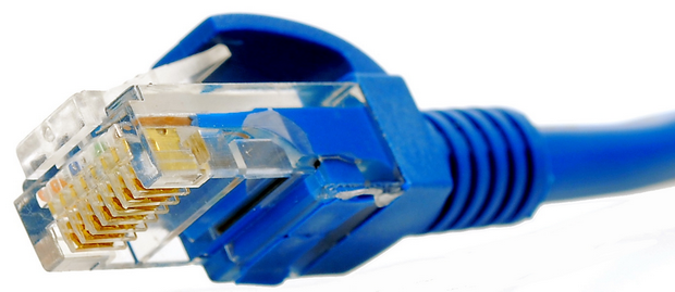

Z czego zatem korzysta się w „zwykłych” sieciach, tzn. takich, które są osiągalne z różnych punktów widzenia dla przeciętnego Kowalskiego? Najczęściej z dedykowanego do tego celu kabla sieciowego, zwanego skrętką. Kiedyś, dawno, dawno temu, czyli jakieś 20 lat wstecz w zasadzie o domowej sieci komputerowej nikt nie słyszał, a jeśli już, to do połączenia wykorzystywane były kable koncentryczne. To tak gwoli ścisłości, że istniało i było wykorzystywane kiedyś „coś jeszcze”. Nie jest to wykład o historii informatyki, więc darujemy sobie opisywanie tej przestarzałej technologii i wrócimy do skrętek. Czemu skrętka? Nazwa nieprzypadkowa, bowiem kabelek taki składa się z kilku (najczęściej ośmiu) mniejszych przewodów poskręcanych ze sobą parami. Powód zastosowania takiego, a nie innego ułożenia przewodów jest dość prosty – chodzi o zmniejszenie lub zniwelowanie oddziaływania tego, co płynie w jednej parze na sygnał w innej, czyli tzw. przesłuchów (dla niewtajemniczonych w zagadnienia z obszaru fizyki – prąd płynąc przez jedną parę indukuje pole magnetyczne „na zewnątrz”, co może generować zakłócenia).
Często w sklepie spotkacie się z określeniami „skrętka UTP” lub „STP/SFTP”. Oznacza to ni mniej, ni więcej, że ten pierwszy kabel nie posiada w sobie żadnego ekranowania, które miałoby potencjalnie uchronić sygnał płynący przez zawarte w nim skręcone pary przed zakłóceniami, ale tym razem pochodzącymi od innych urządzeń. Do domowych zastosowań i prawie zawsze w firmach w pajęczynie rozsianej między pokojami pracowników wykorzystuje się skrętkę UTP, która jest przede wszystkim sporo tańsza od STP i łatwiejsza w układaniu ze względu na brak ekranu w postaci folii lub siatki. Jeśli chodzi o oznaczenia, to sprzedawca w sklepie może zapytać się Was o kategorię kabla. Wyróżniamy ich również kilka – np. 5, 5E, 6, 6A. Kategoryzacja kabli sieciowych związana jest między innymi z maksymalną odległością, na jaką bez strat da się przesłać sygnał oraz z jaką maksymalną przepustowością. Jeśli długość pojedynczego odcinka nie przekroczy 100 metrów i nie będziecie się zapatrywać na szybkości rzędu 10 Gb/s i więcej, skrętka o kategorii 5/5e czy 6 powinna w zupełności wystarczyć.

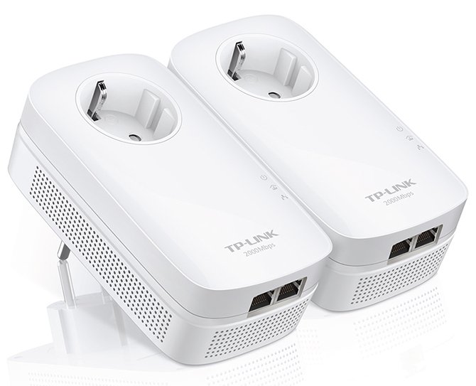

Znacznie mniejszą popularnością cieszy się jeszcze jeden rodzaj sieci kablowych – sieci PLC. Rozwinięcie tego skrótu to PowerLine Communication. Pod tym terminem kryje się technologia, która do przesyłania danych umożliwia wykorzystanie istniejącej w budynku instalacji elektrycznej. Pomysł wydaje się świetny i zdumiewająco prosty, prawda? I tak też w rzeczywistości jest. Prąd, który płynie przewodami w ścianie charakteryzuje się napięciem o wartości w przybliżeniu 230 V i częstotliwości 50 Hz. Cała idea sieci PLC polega na tym, że do napięcia zasilającego dodawany jest odseparowany sygnał nośnej. Jak już napisaliśmy, częstotliwość napięcia prądu elektrycznego w naszych gniazdkach wynosi 50 Hz. Sieci PowerLine z kolei transmitują dane na częstotliwościach dużo, dużo wyższych, osiągając wartości od kilku kHz do kilkudziesięciu, a nawet czasem kilkuset MHz. Do kodowania/dekodowania informacji (modulacji/demodulacji) służą właśnie adaptery PLC, które włączamy do gniazdek zasilania w ścianie. Sprawdzeniem możliwości oraz zalet i wad PLC zajmiemy się w jednej z naszych następnych publikacji.
