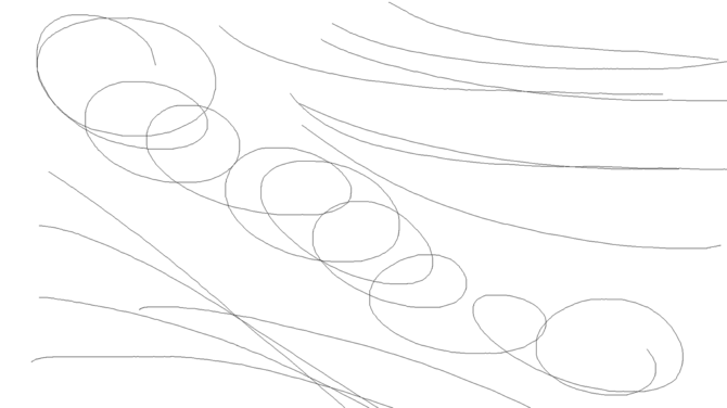

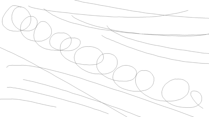

Predykcja, czyli sztuczne przyciąganie kursora do osi x lub y, podobnie jak interpolacja może przeszkadzać zarówno w graniu jak i w zabawie grafiką - zamiast generować idealne koła czy faliste ruchy, spłaszcza je bowiem, utrudniając grę lub pracę. Testując predykcję myszek przy ustawieniach rozdzielczości na poziomie 800 DPI (screen z efektami poniżej), można zaobserwować, że żadna z nich nie ma problemów z tym zjawiskiem:
Pantherise Venom II (wersja przewodowa) - brak problemów z predykcją
Pantherise Venom II (wersja bezprzewodowa) - również brak problemów z predykcją

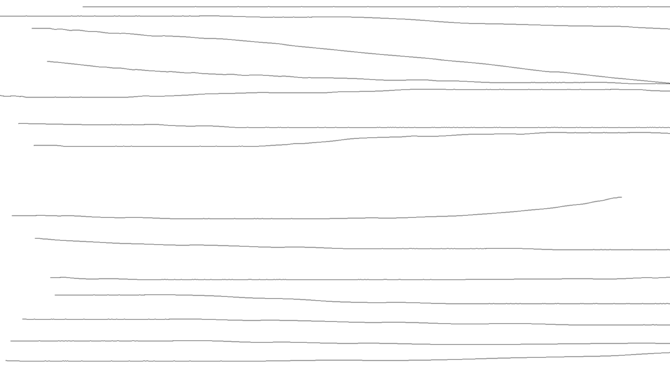

Jitter. Sporo modeli pracujących na wyższych ustawieniach DPI ma problemy z rysowaniem prostych linii pozbawionych zakłóceń. Wynika to m.in. z nierówności podkładek materiałowych, jednak te najlepsze konstrukcje posiadają mechanizmy niwelujące to zjawisko. Nasze testy wykazały, że myszki Pantherise nie mają poważniejszych problemów z tym niepożądanym zjawiskiem i to nawet przy szczytowych rozdzielczościach sensora.
Pantherise Venom II - baaardzo nieznaczne objawy jitteru (model przewodowy w górnej części rysunku, model bezprzewodowy w dolnej części rysunku)
