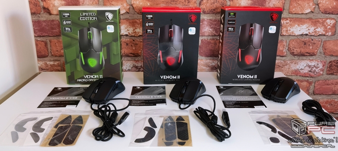

Tę stronę klasycznie rozpoczniemy od opisu opakowań oraz wyposażenia poszczególnych myszek. Zacznijmy od modeli przewodowych, a więc od Venom II i Venom II Limited Edition. Jak już wspomnieliśmy, konstrukcyjnie myszki te niczym się od siebie nie różnią. Edycja Limitowana to jednak propozycja dla największych minecraftowych zapaleńców, bowiem mamy tu tematyczne, minecraftowe opakowanie. Co ważne, w zestawie Edycji Limitowanej otrzymujemy także aż dwa zapasowe komplety ślizgaczy. Poza tym, oba przewodowe modele mogą pochwalić się też obecnością w zestawie grip tape'ów, które po ewentualnym naklejeniu na mysz proponują m.in. pewniejszy chwyt. Przewody w obu myszkach mamy nieodczepiane i uraczone filtrem ferrytowym, który eliminuje ewentualne zakłócenia sygnału. Przewody te wzbogacone są też odpowiednio zaciągniętym tekstylnym oplotem, co wróży dłuższą ich żywotność. Wyposażenie zestawu bezprzewodowego jest dość podobne. Znajdziemy tu mianowicie zapasowe ślizgacze i opcjonalne (nie trzeba ich zakładać, ale warto) grip tape'y. No i jest jeszcze nieodzowny odbiornik USB (dongle). Jak na model bezprzewodowy przystało, otrzymujemy także 180-centymetrowy przewód ładujący, zakończony złączem USB-C. Oczywiście każda z myszek ma w zestawie klarowną instrukcję obsługi w języku polskim.
Od lewej: Pantherise Venom II Limited Edition (przewodowy), Venom II (przewodowy) oraz Venom II (bezprzewodowy)
