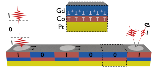

Materiał magnetyczny, z którego wykonane są domeny magnetyczne tosyntetyczny materiał ferrimagnetyczny i dzięki temu temu właśnie tworzywu możliwe jest przechowywanie pojedynczego bitu za pomocą pojedynczego impulsu laserowego trwającego femtosekundę, co sprawia, że zapisywanie danych jest jednocześnie energooszczędne i szybkie. Mark Lalieu wyjaśnia: "ten sposób przechowywania danych jest około 100 do 1000 razy szybszy niż jest to możliwe dzięki dzisiejszej technologii". Naukowcy połączyli laser z tak zwaną pamięcią Racetrack Memory. Jest eksperymentalna nieulotna pamięć opracowywana przez IBM. W największym uproszczeniu działa ona jak taśma magnetyczna z nanodrutu, w której dane są transportowane za pomocą impulsów elektrycznych.
Jakie pamięci do procesora AMD Ryzen 5 2600 - Test DDR4 2133-3400
W nowo opracowanej na uniwersytecie pamięci, bity są zapisywane w sposób ciągły za pomocą impulsów laserowych. Jest to tak zwane w pełni optyczne przełączanie (All-optical switching - AOS) materiałów magnetycznych. Po zapisaniu bitów są one natychmiast przesuwane po nanodrucie przez prąd elektryczny. Kiedy przeniesiony bit jest przesuwany, zwalnia miejsce, dzięki czemu system może przechowywać inny bit, generując ciągły strumień danych. Naukowcy wyjaśniają, że ich metoda kopiowania danych "w locie" za pomocą Racetrack Memory jest jak "przeskakiwanie pomiędzy dwoma szybkimi pociągami w locie, zamiast przesiadania się do innego pociągu na stacji". Póki co ich osiągnięcie dotyczy tylko zapisu danych. Naukowcy pracują również nad sposobem odczytu danych za pomocą lasera.
