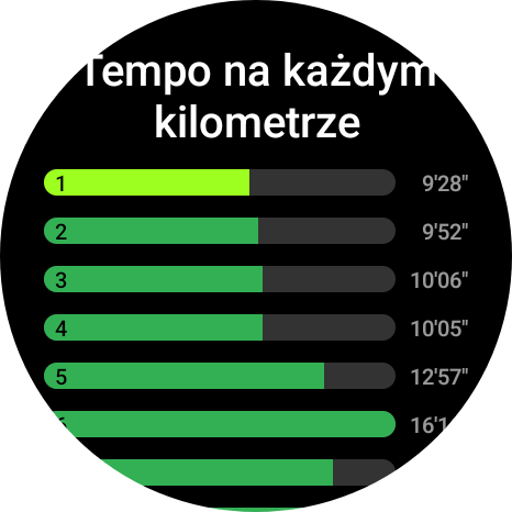

Podczas treningu smartwatch informuje o aktualnych statystykach. Podczas chodzenia lub biegania będzie głosowo informował po pokonaniu każdego kilometra, w tym np. o czasie pokonania tego odcinka, pulsie i kilku innych rzeczach. Komunikat generowany jest w języku polskim i odtwarzany standardowo przez głośnik wbudowany w zegarek, ale jeśli ktoś ma słuchawki Bluetooth sparowane bezpośrednio ze smartwatchem, to wtedy usłyszy powiadomienia głosowe w słuchawkach, znacznie wyraźniej. Jeśli ktoś podczas treningu słucha muzyki z zegarka, to nie musi się obawiać, bo komunikaty głosowe też będą odtwarzane. W razie, gdyby komuś one przeszkadzały, to da się je wyłączyć. Dodam tylko, że jeśli słuchawki są sparowane ze smartfonem, a nie zegarkiem, to komunikaty są odtwarzane przez głośnik w OnePlus Watch 3 43 mm.

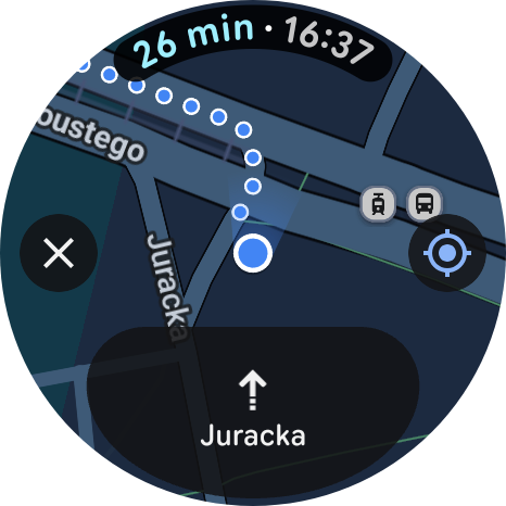

Zegarek w trybie inteligentnym pozwala korzystać z aplikacji Google oraz tych pobranych ze Sklepu Play. Nic nie stoi więc na przeszkodzie, aby sparować słuchawki Bluetooth ze smartwatchem, następnie włączyć odtwarzanie muzyki ze Spotify, potem włączyć trening, a na koniec jeszcze aktywować nawigację przez Mapy Google. Ciekawe jest jednak to, że nawet przy takim obciążeniu smartwatch działa dobrze i wystarczająco szybko. Oczywiście zużycie energii rośnie bardzo mocno. Trzeba jednak zaznaczyć, że jeśli włączysz nawigację na zegarku i ustawisz na nim cel, to Mapy Google włączą się też na smartfonie. Można korzystać z map offline, ale ponownie, są one pobierane na telefonie. Jeśli chodzi o dokładność geolokalizacji, to porównywałem ją do Apple Watch 10 oraz smartfonu Nothing Phone 3. Okazało się, że na dystansie 10 km różnica między OnePlus Watch 3 43 mm a Apple Watch 10 wynosiła 30 metrów, przy czym zaznaczam, że drugi zegarek miała na sobie inna osoba, która szła tuż obok mnie przez cały czas. Natomiast w porównaniu do smartfonu różnica wynosiła 50 metrów, też na dystansie 10 kilometrów.

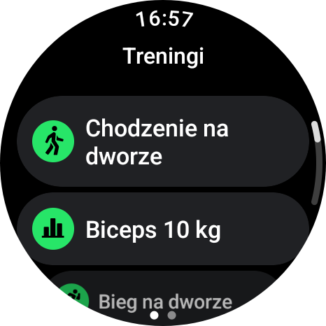

Według deklaracji producenta OnePlus Watch 3 43 mm oferuje ponad 100 trybów sportowych. Bezpośrednio na zegarku są m.in.: chodzenie na dworze, bieganie na dworze, bieg po torze, bieg na bieżni stacjonarnej, bieg na spalanie tłuszczu, chodzenie w pomieszczeniu (też bieżnia), rower na dworze lub stacjonarny, skakanka, badminton, tenis ziemny, wędrówka po górach, pływanie w basenie, orbitrek, wioślarz, narty / snowboard i trening dowolny. Do innych treningów zaliczone są: plyometria, trening mięśni grzbietu / karku / barków / brzucha / tułowia / klatki piersiowej / dolne mięście pleców, schody treningowe, szermierka, aerobik, trening zwinności / równowagi / elastyczności, boks, judo, taekwondo, inne sztuki walki, tai chi, strzelectwo, łucznictwo, stepper, kilka rodzajów jogi oraz tańca, różnorodne sporty z piłką, żeglarstwo, kajakarstwo, wioślarstwo, rafting. Jest tego sporo, więc typowy amator sportu powinien być zadowolony. Do profesjonalistów ten smartwatch nie jest skierowany, choć OnePlus deklaruje, że 11 trybów sportowych jest przygotowanych również pod kątem bardziej wymagających osób. Oprócz tego użytkownik może stworzyć własny trening. Podczas treningu puls mierzony może być co jedną sekundę (standardowo) lub dosłownie w czasie rzeczywistym, co jednak zwiększa zużycie energii. Dokładność pomiaru porównywałem do dobrego ciśnieniomierza naramiennego i różnica wynosiła 1 uderzenie serca na minutę.

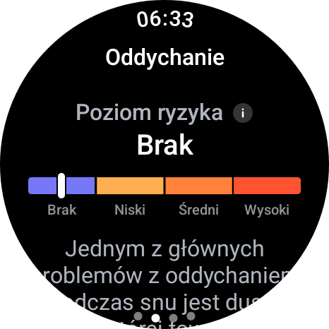

OnePlus Watch 3 43 mm automatycznie rozpoznaje moment zaśnięcia w dowolnym momencie dnia i nocy i rozpoczyna monitorowanie snu. Po obudzeniu statystyki wyświetlane są nie tylko na smartwatchu, ale też w aplikacji OHealth na telefonie. Oprócz standardowego podziału na sen głęboki, płytki, REM i jawę/czuwanie, wraz z czasem ich trwania, prezentowana jest też ocena za cały sen. Smartwatch może oceniać też poziom ryzyka wystąpienia problemów z oddychaniem, na podstawie zmian SpO2, rytmu zatokowego serca (HRV), rytmu oddychania (liczba oddechów na minutę), a nawet chrapania, co może być sporym atutem dla części osób. Ciekawe jest to, że nawet można monitorować hałas w otoczeniu śpiącej osoby (mikrofon w telefonie). Oczywiście pomiary te wykonywane są przez cały czas trwania snu. Zegarek może wyświetlać alerty o bardzo niskim SpO2 (według poziomu ustalonego przez użytkownika), są też alerty dotyczące wysokiego lub niskiego tętna spoczynkowego. Watch 3 43 mm da radę też przypominać o zbliżającej się porze snu, aby zachować jego regularność.
