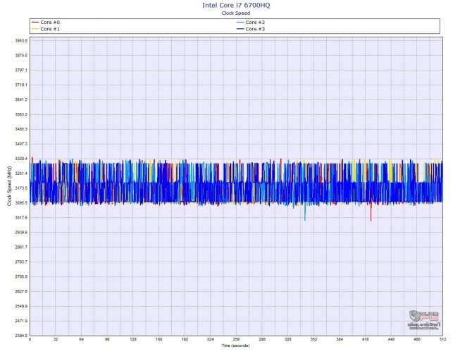

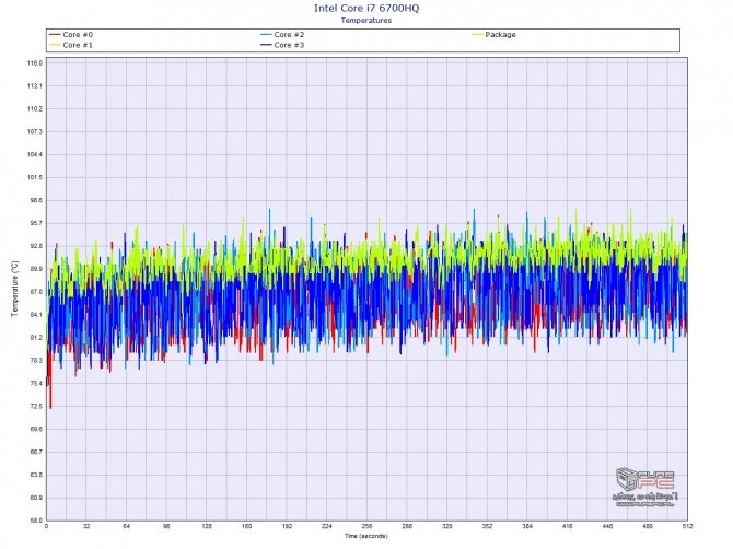

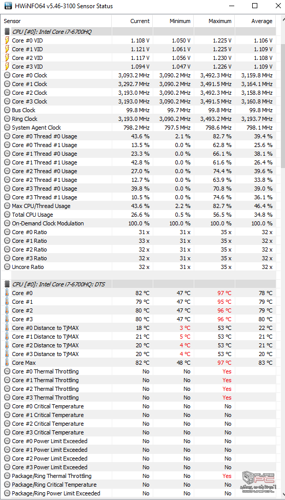

Zjawisko "thermal throttlingu" polega na obniżeniu taktowania sprzętu komputerowego (karty graficznej lub procesora) w momencie zbyt dużego wydzielania ciepła. Pomaga to w obniżeniu temperatur tych podzespołów w celu zapobiegnięcia ich uszkodzeniu. Zbytnie przegrzanie się podzespołów znacznie skraca ich żywotność, więc użycie tego zabezpieczenia na pewno ma swoje plusy. Niemniej jednak trudno nie brać pod uwagę minusów, a zwłaszcza jednego, który rzutuje na cały sprzęt. Skoro obniżanie temperatur odbywa się poprzez zdławienie taktowań podzespołów, to musi to wiązać się ze zmniejszeniem wydajności np. w grach lub programach użytkowych. Jeśli jednak zastosowane chłodzenie w notebooku daje radę, wówczas nie musimy martwić się tym niekorzystnym zjawiskiem. Kiedy objawia się tzw. "thermal throttling"? Na to pytanie nie ma jednoznacznej odpowiedzi, ponieważ producenci ustawiają w BIOSie różne wartości krytyczne, po przekroczeniu których następuje obniżanie taktowania. W niektórych skrajnych przypadkach licznik może być ustawiony nawet na 70-75 stopni, jednak najczęściej oprogramowanie odpowiednio reaguje po przekroczeniu 90 stopni.

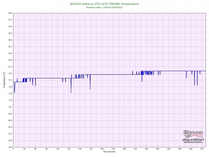

Aby sprawdzić czy dany laptop objawia zjawisko "thermal throttlingu" postanowiłem zrobić odpowiedni test w notebooku OMEN by HP 17. Na czym dokładnie polega? Po odpaleniu gry Wiedźmin 3: Dziki Gon w lokacji Ogrody Pałacowe (tak więc wykorzystałem również dodatek Krew i Wino) na ustawieniach "Uber" bez funkcji HairWorks pozostawiłem notebooka z włączoną grą przez 60 minut. Wykorzystując program HWMonitor PRO oraz HWiNFO monitorowałem temperatury zarówno karty jak również procesora pod kątem obecności throttlingu. Wyniki niestety potwierdziły moje obawy. W przypadku procesora nastąpił termiczny throttling, a maksymalna zmierzona temperatura to 97 stopni. Wprawdzie taktowanie zbytnio nie zostało obniżone, jednak problemy z CPU dały o sobie znać w kilku grach m.in. Rise of the Tomb Raider, Assassin's Creed: Syndicate czy Grand Theft Auto V. W tych grach wyniki są niższe od konkurencyjnych laptopów. W przypadku karty graficznej temperatura ustabilizowała się na poziomie 80 stopni (82 po OC), przy czym taktowanie nie było jakieś bardzo wysokie i oscylowało w okolicach 1600 MHz. Obudowa również w kilku miejscach dosyć mocno się nagrzała, przekraczając 50 stopni Celsjusza. Również kultura pracy sprzętu stała na dosyć przeciętnym poziomie. Szum dobiegający z wentylatorów był wyraźnie słyszalny.
Temperatura CPU
Spoczynek / Obciążenie
Temperatura GPU

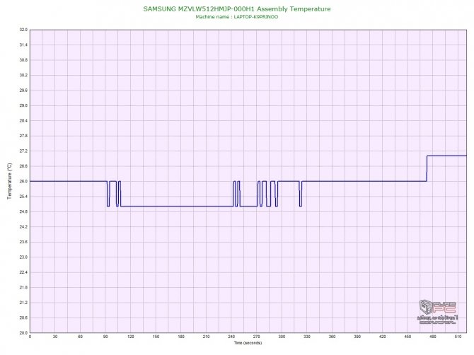

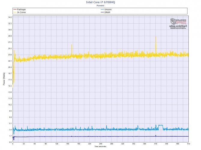

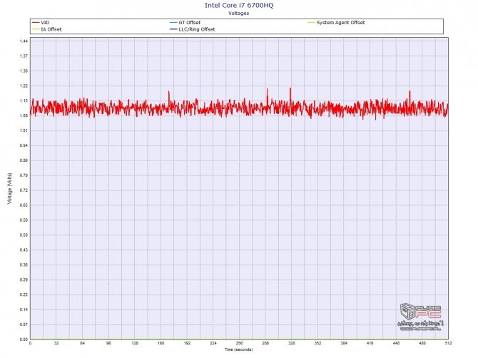

Temperatury i taktowanie CPU, napięcie CPU, temperatury GPU, temperatury dysku - laptop OMEN by HP 17

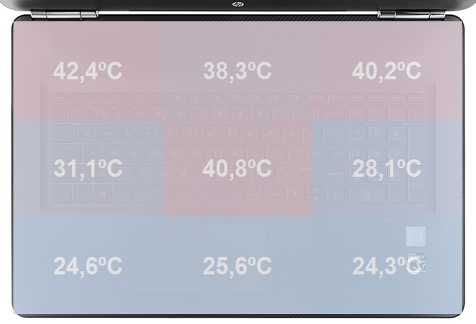

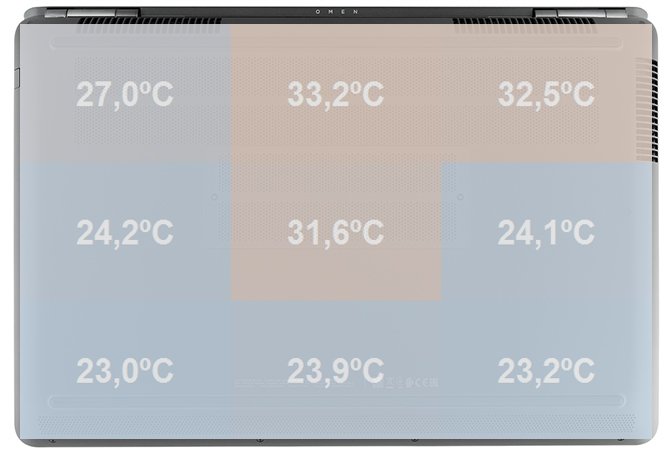

Temperatury obudowy w spoczynku - OMEN by HP 17:

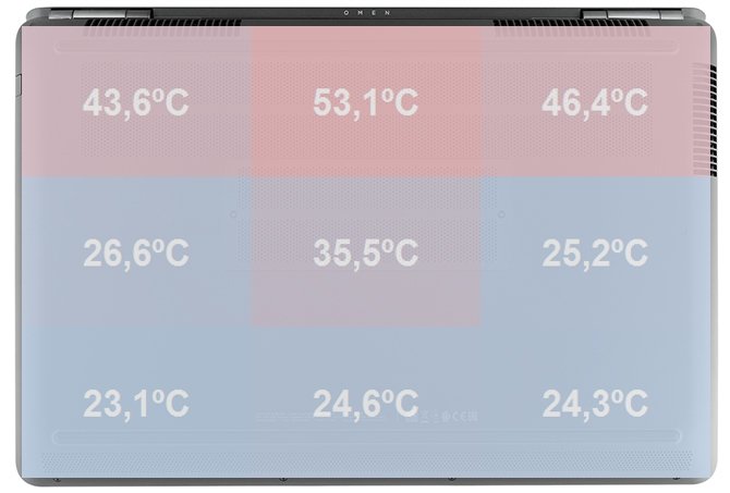

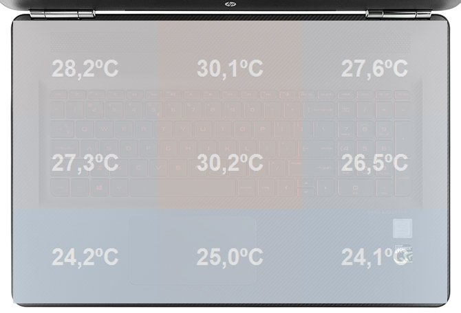

Temperatury obudowy podczas gry w Wiedźmin 3: Dziki Gon - OMEN by HP 17:
