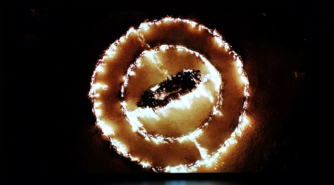

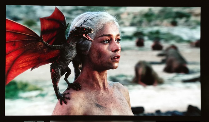

LG OLED C7 prezentuje wybitną plastyczność obrazu. (Na zdjęciach kadry z serialu Gra o Tron Sezon 1 w wersji 4K.)

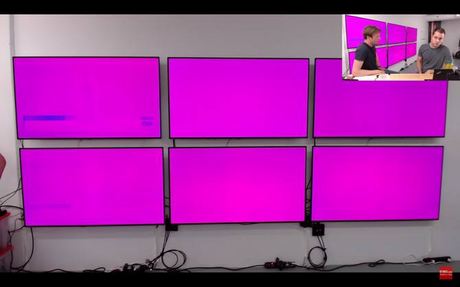

Powyższe akapity sprawiają, że człowiek zastanawia się czy technologia OLED ma w ogóle jakieś wady. Jak już wspomniałem na początku, nie ma technologii idealnej i tak też jest w przypadku organicznych matryc. Niemniej jednak większość wad uwypukla się podczas konkretnego sposobu użytkowania. Najpoważniejszą wadą jest ryzyko wypaleń, na które narażone są organiczne matryce. Wypalenia powstają w skutek długotrwałego wyświetlania statycznych elementów obrazu. Najbardziej znanymi przypadkami są (nie)sławne paski informacyjne z takich programów telewizyjnych jak TVN24 czy TVP Info. Niestety ale to powoduje, że z telewizorami OLED należy się obchodzić nieco delikatniej niż z LCD-kami. To z kolei jest cechą dyskwalifikującą dla wielu potencjalnych klientów, nawet bez względu na zalety użytej technologii. Osobiście po roku użytkowania LG C7 nie wypaliłem matrycy, jednak mój przypadek nie powinien być raczej brany pod uwagę z prostego powodu - tradycyjną telewizję oglądam bardzo rzadko (w sumie oprócz transmisji skoków narciarskich lub innych interesujących mnie sportów nie oglądam nic więcej), natomiast dla mnie telewizor służy jako centrum multimedialne - filmy na płytach Blu-ray oraz Ultra HD Blu-ray, usługi streamingowe pokroju Netflix oraz iTunes, a także granie na konsolach. Ryzyko wystąpienia powidoków, a w konsekwencji wypalań na matrycy w dużej mierze jest uzależnione od sposobu oraz intensywności użytkowania.
![OLED vs QLED - czym charakteryzują się obydwie technologie? [6]](https://www.purepc.pl/image/poradnik/2018/11/23_oled_vs_qled_czym_charakteryzuja_sie_obydwie_technologie_5.png)
Telewizory z matrycami OLED są znacznie bardziej narażone na ewentualnie wypalenia. (Źródło: ZDNet)
Kolejna wada niejako jest powiązana w maksymalną jasnością, o której już wspomniałem wcześniej. Nie tylko w trybie HDR luminancja jest niższa niż w typowych telewizorach LCD. To samo tyczy się również oglądania materiałów SDR, a więc wszystkich pozostałych nie wykorzystujących statycznych bądź dynamicznych metadanych. Najlepiej radzi sobie LG, który jest w stanie utrzymać stałą jasność na poziomie około 350-400 nitów, co pozwala na w miarę komfortowe oglądanie programów/filmów/seriali w jasnym pomieszczeniu. Tylko u tego producenta można zmierzyć takie wartości, ponieważ pozostałe firmy radzą sobie z utrzymaniem wysokiej jasności znacznie gorzej. W konsekwencji podczas oglądania treści SDR, luminancja może spaść poniżej 200 nitów, co dla wielu osób będzie bardzo problematyczne, głównie z powodu chęci oglądania w ciągu dnia. Pod tym względem LCD wypada znacznie lepiej.

Na zdjęciu kadr z serialu Gra o Tron Sezon 1 w wersji 4K prezentowany na telewizorze LG OLED C7
