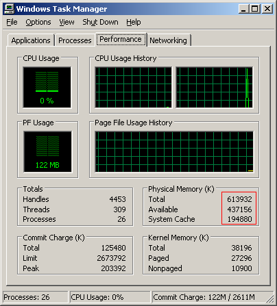

Ta czynność, o dość oryginalnej nazwie, może wydać się dość dziwna, lecz przynosi widoczne efekty. Cały „trick” polega na skopiowaniu odpowiednio dużego pliku chwilę przed odpaleniem liczenia naszej próbki. Może się to wydawać mało logiczne, lecz prawidłowe wykonanie gwarantuje lepszy czas! Poniżej wyjaśnię na czym to polega. Aby dogłębnej przekonać się, co może zmienić zwykłe kopiowanie pliku w naszym systemie, uruchomimy Menadżer Zadań i w zakładce wydajność będziemy monitorować ramkę „pamięci fizycznej”, a dokładnie „dostępną pamięć” oraz „bufor systemu”.
Wspominany wcześniej Menadżer zadań zaraz przed CW...

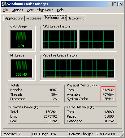

... od razu po...

Po skopiowaniu pliku widzimy, że bufor systemu dość znacznie się powiększył i wynosi teraz niewiele mniej niż dostępna pamięć systemu. Dostępna pamięć natomiast chwilę po zakończeniu kopiowania jest na bardzo niskim poziomie, lecz momentalnie zaczyna rosnąć, by osiągnąć poziom niewiele mniejszy od buforu systemu. Dalej nie będziemy rozwodzić się nad tym, co to powoduje. Najważniejszy jest efekt jaki to przynosi. W najbardziej popularnej w Polsce próbce (16M) osiągamy zysk od ok. 2 do nawet 15-20 sekund na całym przebiegu! Jest to całkiem sporo, biorąc pod uwagę inne optymalizacje. Wielkość zysku, jaki osiągamy, jest zależny od wielkości pamięci cache naszego procesora – przynajmniej takie wyciągam wnioski z kilkuset przeprowadzonych osobiście prób. Im mniejsza pamięć L2, tym większy zysk. Dla przykładu, Celeron 352 uzyskuje największy wzrost wydajności, Athlon64 3700+ dawał już zysk ok. 7-8 sekund, natomiast Core 2 Duo E6700 tylko 2.5 sekundy – nie zapominajmy jednak, jaką wydajność osiągają te procesory standardowo, więc możemy w skrócie ująć, że im mniej wydajny procesor, tym więcej uzyskamy dzięki Copy Wazzie.
