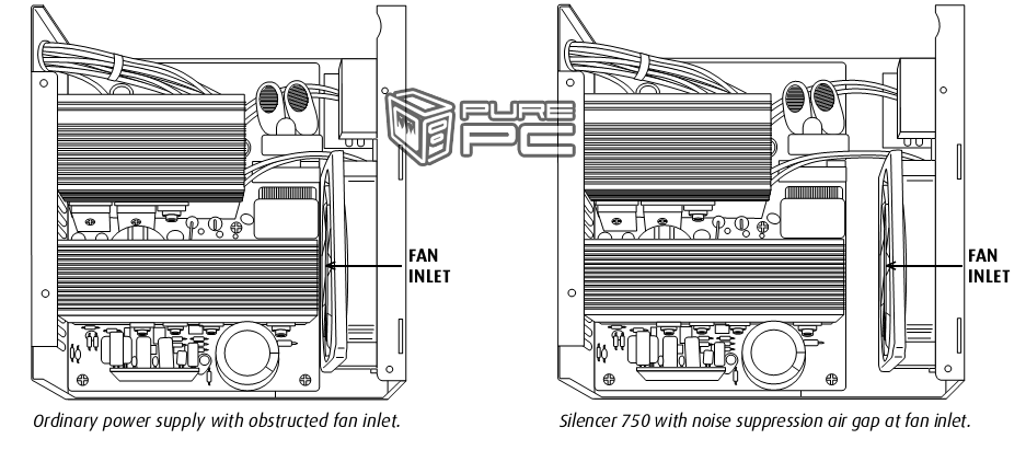

Głównym powodem hałasu wydawanego wg producenta przez zasilacz wg producenta jest powietrze wpadające w turbulencje w środku zasilacza. Firma PC Power & Cooling opracowała jednak sposób na ten problem. Powszechnie wentylator jest montowany blisko całego wnętrza (rysunek po lewej). W przypadku testowanego zasilacza, producent dał cal (2.54cm) przerwy pomiędzy elektroniką, a wentylatorem. Na ile skuteczne jest to rozwiązanie, przekonamy się później.

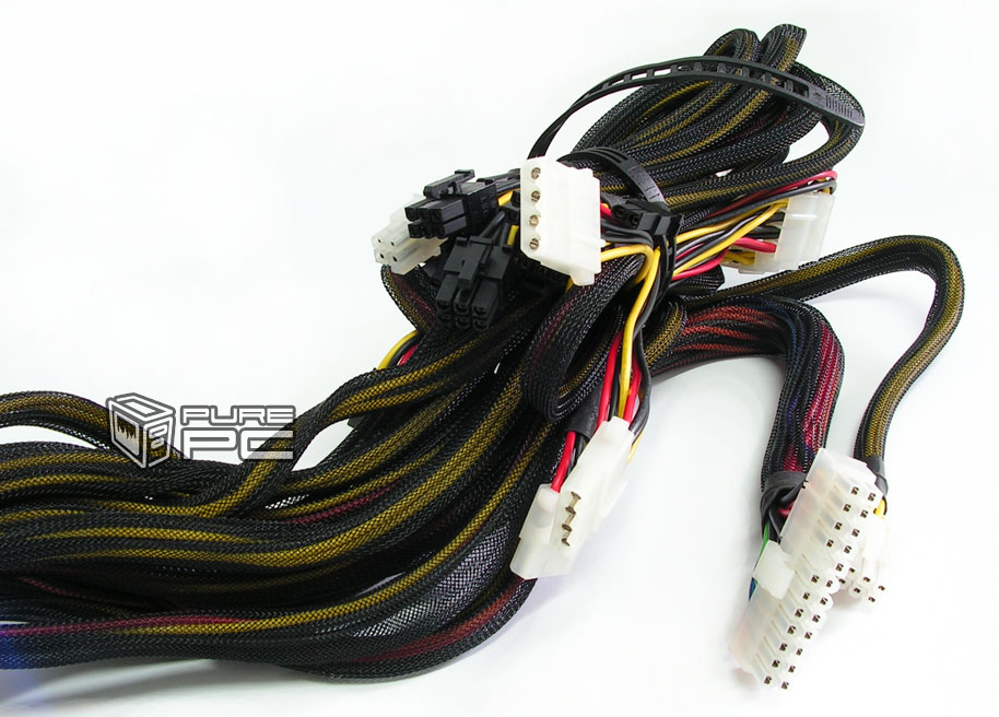

Kable... dużo kabli... pomimo, że w modzie są zasilacze z odpinanymi kablami, tutaj nie uświadczymy tego komfortu. Jest to konstrukcja przeznaczona dla entuzjastów, czyli interesuje nas głównie moc urządzenia, a walory wizualne musimy odstawić na drugi plan. Takie postępowanie PC Power & Cooling oczywiście nie miało na celu utrudnienia życia użytkownikowi, lecz uchronienie go przed minimalnymi spadkami mocy. Wynikają one głównie ze zwiększenia rezystancji obwodu.
Taki pęk kabli ciężko jest ułożyć w obudowie, dodatkowo zadanie utrudnia grubość kabli - nie są one tak elastyczne, jak byśmy tego oczekiwali. Jednak, jak już wspominaliśmy, jest to jednostka dla entuzjastów i na pewne mankamenty można przymknąć oko. Na drobny minus zasługuje dosłownie kilka kabli bez siateczkowego oplotu.
Poniżej przedstawimy listę wszystkich kabli z wtyczkami, bo jest ich całkiem sporo.
