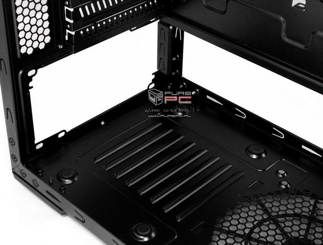

Zasilacz montowany jest oczywiście na spodzie konstrukcji, gdzie spoczywa na czterech niewielkich rozmiarów kołkach wykańczanych gumą. Powinno to pomóc wytłumić ewentualne wibracje wytwarzane przez PSU. Zalman Z9 Plus również jako jedna z nielicznych obudów nie posiada pełnoprawnego otworu wentylacyjnego pod zasilaczem, ale szczeliny, które ostatecznie powinny spełniać podobną rolę. Zabrakło także, z uwagi na samo rozwiązanie, filtra przeciw kurzowi w tym miejscu.
