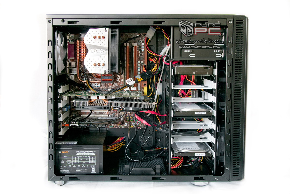

Zostawmy już teoretyczna stronę zagadnienia i weźmy się za montaż podzespołów. Miejsca w środku jest dość sporo i montaż płyty głównej nie nastręcza problemów. Jeśli chodzi o cooler na CPU, to wg danych producenta do obudowy wejdzie jednostka o wysokości maksymalnej ok. 165 mm. OCZ Vendetta 2 użyty w zestawie testowym (wysokość 160 mm) zmieścił się bez kłopotu, choć zapas został minimalny – widać więc, że owe 165 mm nie jest wyssane z palca. W przypadku karty graficznej producent twierdzi, że do obudowy wejdą karty nie dłuższe niż ok. 290 mm. Użytkownikom akceleratorów z najwyższej półki się ta wiadomość nie spodoba, gdyż np. Radeon HD5970 ma „jedynie” 31 cm długości i do Define R2 po prostu nie wejdzie. Sprawę dodatkowo komplikuje fakt, że rama z dyskami twardymi jest niedemontowana, więc nie ma co liczyć na zyskanie miejsca kosztem ilości dysków. Naprawdę upartym zostaje tylko sięgnięcie po narzędzia i rozwiązanie problemu własnym sumptem ;) Jeśli miałbym narzekać na montaż czegokolwiek, to zdecydowanie na zatoki 5.25”. Umieszczone są na samej górze obudowy, do tego są dość głębokie i dostęp do złącz nagrywarki DVD (szczególnie krótkiej) jest bardzo utrudniony. Jest tam po prostu ciasno i niewiele widać. A żeby było jeszcze weselej, to w górnej zatoce dodatkowo przeszkadza taśma od eSATA i wepchnięcie tam napędu może być trudne, bo się po prostu o ową taśmę klinuje.

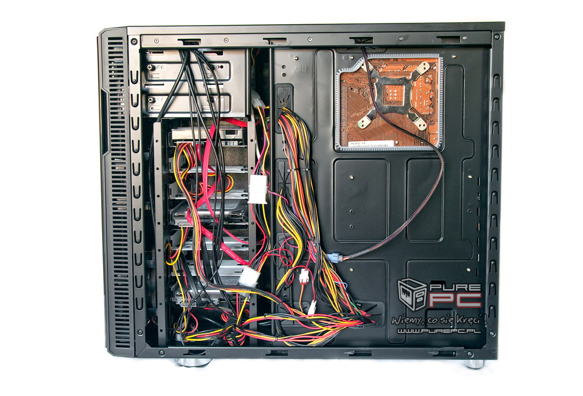

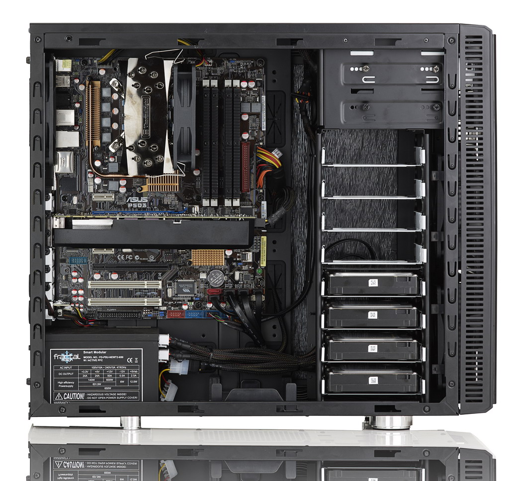

Tak, mniej więcej, wygląda wnętrze obudowy po zamocowaniu wszystkiego. Niżej podpisany nie jest niestety mistrzem w opanowywaniu kablowego chaosu, ale i tak udało się choć trochę ogarnąć ten bajzel, co widać na fotce przedstawiającej tylną część wnętrza. Zasilacz z odpinanymi kablami też pewnie ułatwiłby zadanie.

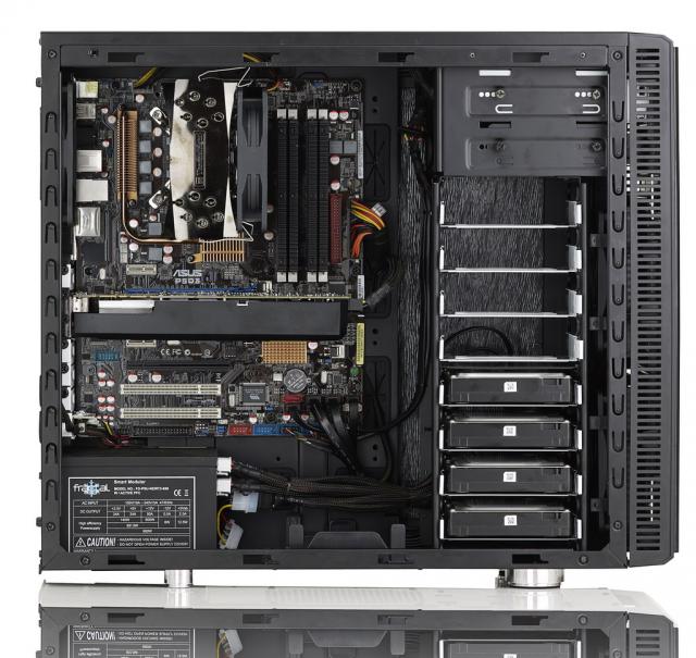

A taką wizję wnętrza przedstawia nam producent... Widać rękę fachowców, choć na swoją obronę dodam, że i gratów u nich jakby troszkę mniej.

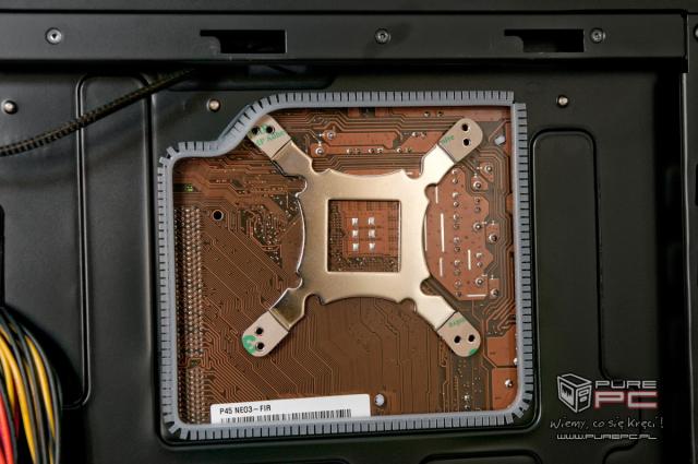

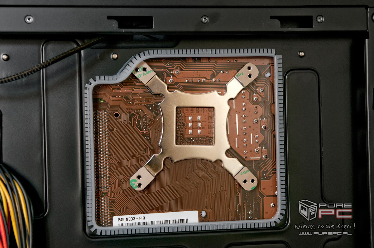

A tak wygląda dostęp do chłodzenia procesora. Otwór jest na tyle duży, że bez problemu można wymienić backplate (ten na zdjęciu jest przystosowany do podstawek LGA775, 1156 i 1366). Od razu uwaga dla dociekliwych: nie, nie jest on zamontowany krzywo, tak ma być.

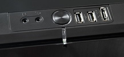

Na koniec uwag o montażu czas na jeszcze jedna niespodziankę. Każdy, kto choć raz składał komputer, pamięta zapewne plątaninę cienkich drucików od przycisków i diod obudowy. Tutaj tego problemu nie ma, i to nie dlatego, że stosowne kabelki są w oplotach i elegancko opisane – choć to też pomaga. Właściwa przyczyna jest jednak nieco inna – otóż z całej plątaniny ostał się tylko przycisk Power i dioda Power. Tak, tak, to nie chochlik drukarski: nie ma resetu, diody HDD i PC Speakera. Jak minimalizm, to minimalizm, hej. Decyzja dość kontrowersyjna i moim zdaniem jednak ktoś przesadził. O ile brak resetu nie jest straszny, można się opędzić Powerem, to dioda aktywności HDD by się przydała (niby można to obejść, podłączając jedyna dostępną diodę w miejsce tej od HDD), szczególnie, że dałoby się to zrobić bez uszczerbku dla estetyki obudowy. Jeśli chodzi o PC Speaker, to przydaje się on w celach diagnostycznych, szczególnie jak ktoś nie ma płyty wyświetlającej kody POST. Posiadaczom takowych płyt jest on faktycznie zbędny. Trak czy owak, lepiej chyba byłoby mieć i nie podłączyć, niż nie mieć w ogóle. A jak po włączeniu? Cicho... i nie mówię tu tylko o braku charakterystycznego piknięcia. Przechwałki o świetnym wytłumieniu tej obudowy nie są pozbawione racji. W zestawie testowym użyte zostały:
