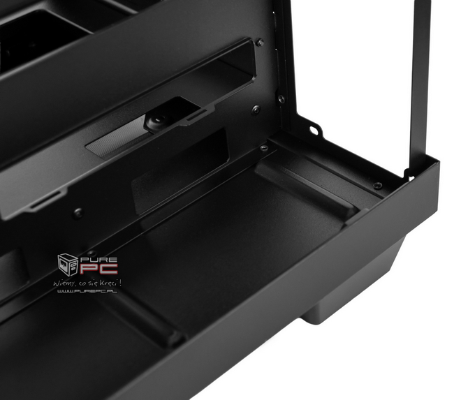

Spód obudowy be quiet! Light Base 500 przystosowano do montażu trzech wentylatorów o średnicy 120 mm albo chłodnicy 360 mm, jednak zamiast płaskiego dna wprowadzono bardziej wyszukane rozwiązanie. Producent wygospodarował bowiem wnękę o głębokości około 30 mm, która pozwala na zlicowanie krawędzi wentylatorów z metalowym szkieletem, co poprawia warstwę estetyczną. Wstawienie tutaj radiatora AiO jest niewskazane z dwóch powodów - kiepskiego ułożenia pompki oraz wystających jednostek chłodzących. Większość obudów wertykalnych posiada w tym miejscu zwykły płaski panel, nawet rodzina be quiet Light Base 600 jeszcze nie dysponowała taką maskownicą, która powinna zostać standem. Dodatkowo na całej szerokości otworów wentylacyjnych znajduje się siateczkowy filtr przeciwko kurzowi.

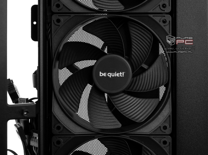

Fabryczne wyposażenie be quiet! Light Base 500 obejmuje cztery wentylatory be quiet! Pure Wings 3 PWM 120 mm, którym nie zafundowano koncentratora PWM obecnego w droższych odmianach (LX). Całość na szczęście skrupulatnie pospinano i ograniczono do dwóch 4-pinowych wtyczek. Frontowe trio to jednostki rewersyjne zasysające powietrze, umieszczone pod kątem 45 stopni, wypełniające boczną wnękę gotową przyjąć także 360 mm AiO. Najlepiej oczywiście pozostać przy standardowym układzie, ewentualny radiator montując na górze obudowy. Tylny wentylator jest klasycznym wydmuchującym. Taka kombinacja powinna wystarczyć do zapewnienia przyzwoitej cyrkulacji powietrza, niemniej w razie potrzeby skrzynka pomieści 10 śmigieł w rozmiarze 120 mm, które na górze możemy zamienić na jednostki o średnicy 140 mm.

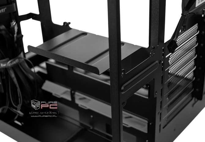

Zasilacz montujemy pionowo mając do wyboru dwie pozycje - środkową na wysokości otworu rewizyjnego dla backplate systemu chłodzenia procesora lub bardziej tradycyjną dolną. W pierwszym przypadku PSU spoczywa na specjalnej metalowej tacce, natomiast w drugim na spodzie obudowy. Lepszym rozwiązaniem wydaje się skorzystanie z domyślnego ułożenia tzn. dolnego, ponieważ zachowujemy dostęp do większej liczby przepustów, a backplate coolera przyda się strefa świeżego powietrza. Wentylacja na zapleczu okazuje się nienaganna wszak lewe skrzydło jest w większości perforowane. Żadna lokalizacja nie otrzymała niestety gumowych podkładek antywibracyjnych. Be quiet! Light Base 500 pomieści praktycznie dowolną jednostkę zasilającą, ale producent jako optymalną wskazuje długość wynoszącą 200 mm.

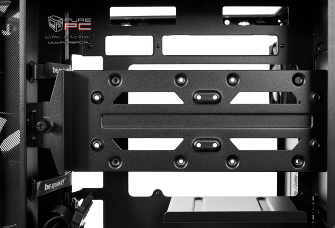

Dwukomorowym obudowom o bocznym położeniu komory PSU przeważnie brakuje miejsca na standardowe koszyki przeznaczone dla nośników, ale producenci znaleźli ciekawe pomysły na poprawę funkcjonalności. Skrzynka otrzymała odkręcany metalowy moduł fabrycznie zamontowany w środkowo-górnym paśmie, gdzie alternatywnie może znajdować się zasilacz. Sumarycznie upchniemy tutaj dwa 3,5 calowe i kolejne dwa 2,5 calowe nośniki, przykręcane naprzemiennie do awersu / rewersu. Antywibracyjnych podkładek wprawdzie zabrakło, ale ilościowo miejsca wystarczy niemal każdemu. Fajnym pomysłem jest również możliwość przeniesienia koszyka na drugą (dolną) pozycję. Szkoda jedynie, że aby całkowicie zdemontować element, trzeba oprócz szybko-śruby odkręcić jeszcze cztery zwykłe wkręty na tyłach obudowy. Dałoby się podobny system wprowadzić za pomocą metalowych zapinek zaciskowych.
