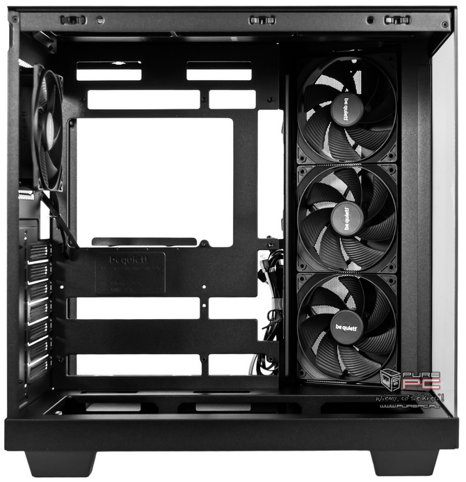

Be quiet! Light Base 500 cechuje dwukomorowa konstrukcja oraz reorganizacja układu elementów względem obudów horyzontalnych. Przede wszystkim zawartość piwnicy została przeniesiona na zaplecze, dlatego opisywana obudowa mierzy ponad 300 mm szerokości, jednocześnie będąc znacznie niższą od typowych midi-towerów. Wnętrze okazuje się bardzo przestronne, rozsądnie rozplanowane oraz schludnie wykonane. Miejsca wystarczy do wstawienia karty graficznej o długości 400 mm, natomiast wieżowe systemy chłodzenia procesorów mogą mierzyć nawet 185 mm. Spokojnie wejdą zatem topowe modele be quiet!, aczkolwiek be quiet! Light Base 500 jest modelem mocniej ukierunkowanym na wodne systemy. Całość utrzymano w klasycznej czarnej kolorystyce, wyróżniają się jedynie loga wentylatorów.

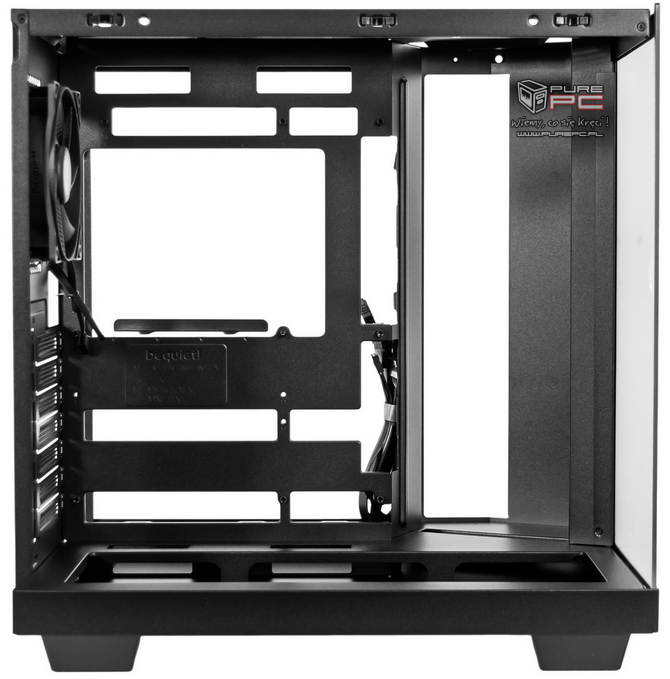

Obudowa jest przygotowana do obsługi płyt głównych z odwróconym i złączami, posiadając podłużne otwory w newralgicznych punktach, natomiast tacka montażowa została podniesiona w stosunku do płaszczyzny wentylatorów. Dzięki temu zabiegowi wygospodarowano dodatkowe wycięcia po prawej stronie, służące do przetłoczenia najgrubszych wiązek. Pomimo dużego otworu rewizyjnego pod backplate chłodzenia procesora, zachowano nienaganną sztywność szkieletu. Ciekawostką pozostaje możliwość wyjęcia stelaża wentylatorów, które fabrycznie połączono jedną wiązką, niemniej taki zabieg przyda się wyłącznie jeżeli postanowimy wstawić tutaj chłodnicę. Szczerze - miejsce wcale nie będzie optymalne, gdyż zatarasujemy boczne otwory dla przewodów, a obudowy wentylatorów będą wystawać poza krawędź stelaża.

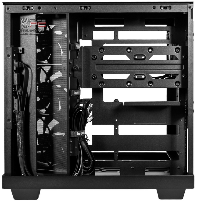

Zaplecze be quiet! Light Base 500 jest głębsze od obudów komputerowych wykonanych w tradycyjnym horyzontalnym układzie, umożliwiając upchnięcie okablowania bez specjalnego dbania o zachowanie porządku. Przestrzeń została jednak skrócona z powodu specyficznego ułożenia wentylatorów pod kątem 45 stopni, które od komory zasilacza oddziela metalowa ścianka. Pomiędzy tacką montażowa płyty głównej i lewym bokiem naliczyłem 90 mm odstępu, zatem miejsca na przewody jest mnóstwo, nawet wliczając obecność samego zasilacza. Resztę rozwiązań ułatwiających zapanowanie nad zawartością skrzynki omówię na kolejnej stronie. System zarządzania okablowaniem jest rozbudowany, otworów do przetłaczania wiązek nie brakuje, ale przewód 8-pin EPS polecam podpiąć zanim zamontujecie na górze AiO.
Wentylatory od zewnętrznej strony zabezpiecza filtr przeciwko kurzowi, precyzyjnie dopasowany do otworu w metalowym korpusie, montowany na magnetycznej ramce. Rozwiązanie bezsprzecznie potrzebne, zwłaszcza że mówimy o jednostkach zasysających. Małym problemem jest jedynie wyjmowanie wkładki, ponieważ jeśli nie macie długich paznokci trudno znaleźć miejsce pozwalające na podważenie elastycznego panelu. Między wentylatorami i wspornikiem złączy jest około 60 mm wolnej przestrzeni, natomiast perforacja na bocznym panelu pokrywa się oczywiście ze strefą wymaganą do zaciągania powietrza. Okablowanie I/O sprytnie schowano w słupku, pozostaje niewidoczne niezależnie od położenia komputera, podczas gdy w obudowach konkurencji główna wiązka najczęściej szpeciła spód. Mała rzecz, a naprawdę cieszy.

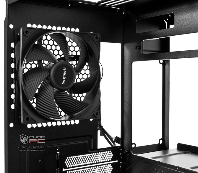

Be quiet! Light Base 500 posiada siedem zaślepek przeznaczonych dla kart rozszerzeń - mocno perforowanych, metalowych oraz wielokrotnego użytku. Urządzenia umieszczane w slotach dodatkowo blokuje nakładka, której usunięcie spowoduje powstanie wywietrznika. Recenzowana skrzynka umożliwia także wertykalny montaż karty graficznej, wymagając zastosowania adaptera dostarczanego w komplecie, który wkładamy w miejsce zaślepek. Wysokość montażu jest regulowana w zakresie jednego śledzia, ale powstaje wtedy pod / nad niewielka szpara jakiej niczym nie zaklajstrujemy. W tylnej sekcji umieszczono kolejny 120 mm wentylator, wyciągający gorące powietrze z okolicy systemu chłodzenia procesora. Alternatywnie można tutaj wstawić jednostkę w rozmiarze 140 mm, która zakryje pozostałe otwory w kształcie plastra miodu.
