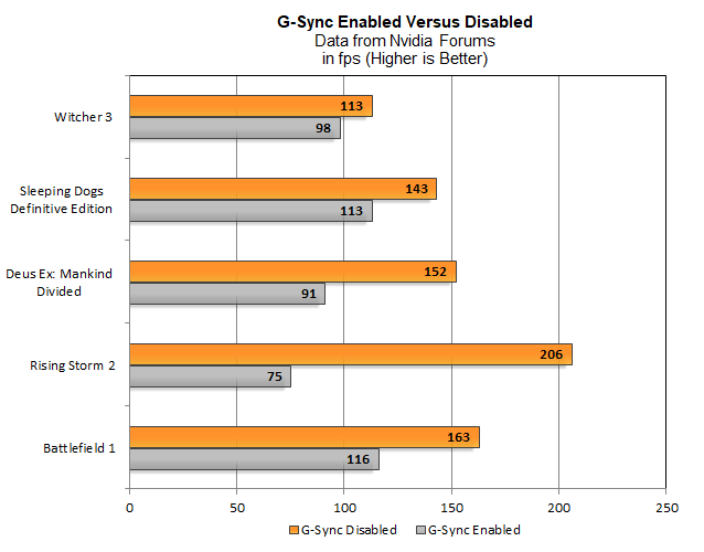

Ekipa ExtremeTech postanowiła przyjrzeć się choć trochę całej sprawie i zebrać doniesienia użytkowników oraz zestawić je z własnymi testami. Z danych pochodzących od użytkownika octiceps, który wyniki swoich testów opublikował na forum serwisu GeForce.com wynika, że na platformie z dwiema kartami GeForce GTX 1080 w grze Rising Storm 2 włączenie techniki G-Sync powoduje, że płynność animacji spada z 206 do zaledwie 75 klatek na sekundę. W Battlefieldzie 1 zanotował spadek ze 163 do 116 klatek, w Deus Ex: Mankind Divided ze 152 do 91 klatek, a w Sleeping Dogs: Definitive Edition ze 143 do 113 klatek. Najmniejszy spadek, ze 113 do 98 klatek na sekundę, octiceps zanotował w grze Wiedźmin 3. To jednak wciąż około 10% klatek mniej w każdej sekundzie. Podobne informacje publikowali już też inni użytkownicy, ale na ich głosy Nvidia pozostaje głucha.

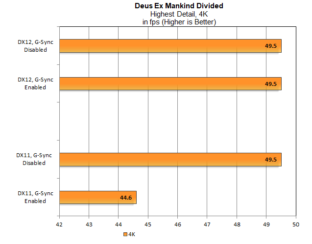

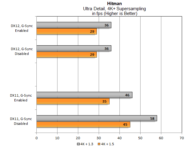

Z testów przeprowadzonych przez ExtremeTech wynika, że problem to nie tylko samo połączenie technik G-Sync i SLI, bo w różnych grach spadki wydajności nie są takie same. W Deus Ex: Mankind Divided spadek zanotowano tylko w trybie z API DirectX 11. Z DirectX 12 wydajność pozostała bez zmian. W Far Cry 5 spadek w rozdzielczości 4K to z 68 do 58 klatek na sekundę. Wyszło jednak na to, że im więcej klatek na sekundę "wrażliwa" gra osiąga, tym większa jest skala strat. Widać to na przykładzie właśnie gry Far Cry 5, w której coraz bardziej zaawansowane ustawienia wygładzania krawędzi oczywiście zmniejszają płynność animacji, ale jednocześnie po włączeniu techniki G-Sync, każde kolejny krok w górę zmniejsza poziom strat. W grze Hitman natomiast spadki zaobserwowano zarówno w trybie DirectX 11, jak i 12. Problem nie jest więc związany z wersją DirectX-a.
