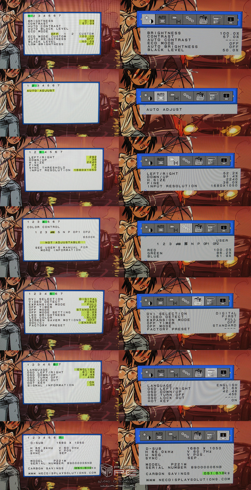

Monitor posiada dwie wersje menu ekranowego. Pierwsza, standardowa (na powyższym zdjęciu po prawej stronie) oferuje wszystkie standardowe opcje, takie jak zmiana jasności, kontrastu, czy języka menu ekranowego. Aby uzyskać dostęp do większej ilości opcji należy uruchamiać monitor trzymając jednocześnie wciśnięty przycisk "input", znajdujący się po prawej stronie od włącznika. Menu zaawansowane ma nieco spartański wygląd, jednak oferuje dostęp do opcji takich jak korekcja wartości gamma monitora czy możliwość ustawienia automatycznego wyłącznika ekranu. Malkontenci narzekający na zbyt wysoką jasność diody zasialania będą mogli nie tylko zmniejszyć jej jasność (bądź nawet całkowicie wyłączyć), ale także zmienić jej kolor! Do wyboru zielony, bądź niebieski. Komfort pracy przede wszystkim.
W czasie korzystania z zaawansowanego menu nie działają skróty do szybkiej regulacji jasności podświetlenia (przyciski lewo, prawo) oraz kontrastu (góra, dół). Naciśnięcie ich skutkuje natychmiastowym wywołaniem głównego menu. Żadna natomiast wersja menu nie oferuje opcji wyłączenia funkcji Overdrive, poprawiającej czas reakcji piksela - jednak nie jest ona w zasadzie potrzebna. "Dopalacz" został poprawnie skalibrowany, dzięki czemu nie wyspuje problem "duszków" pojawiających się przy szybkim ruchu kontrastowych obiektów.

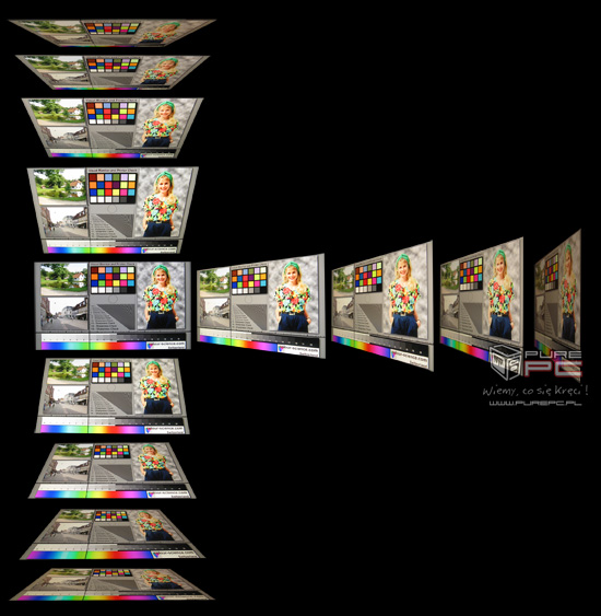

Kąty widzenia, jak przystało na monitor wykonany w technologi S-PVA, są świetne. Producent deklaruje pełne katy widzenia przy współczynniku CR równym 10:1 i trudno mu to odmówić. Bez względu na kąt pod jakim będziemy patrzeć na P221W utrata kontrastu nie powoduje znacznych przekłamań w wyświetlanym obrazie.
Kąty widzenia | Deklarowane | Faktyczne |
prawo/lewo | 89° | 89° |
góra | 89° | 89° |
dół | 89° | 89° |

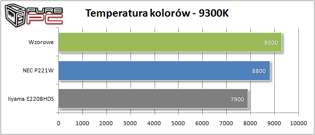

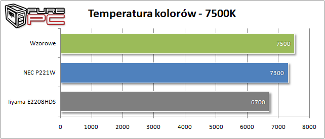

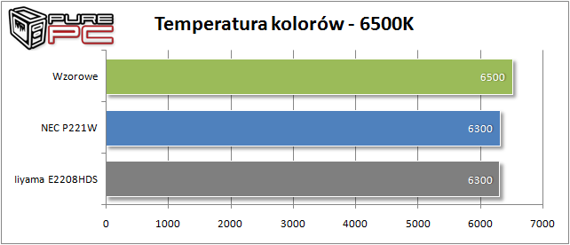

Temperatura kolorów wypada całkiem nieźle, chociaż po sprzęcie tej klasy można by spodziewać się lepszych wyników. Różnice wynoszą od 200 Kelwinów przy profilu sRGB (6500K) do 500 Kelwinów przy 9300K.

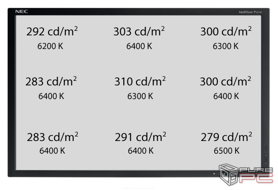

Średnia jasność podświetlenia wypadła bardzo blisko deklarowanych przez producenta 300 nitów - na poziomie 293 nitów. Średnia temperatura kolorów na całej powierzchni wyświetlacza przy ustawionym profilu sRGB (6500K) wyniosła 6366 Kelwinów.

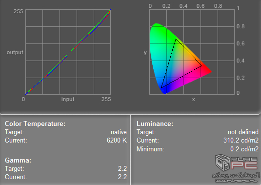

Linearyzacja, a co za tym idzie reprodukcja kolorów jest rewelacyjna. Wszystkie trzy barwy składowe reprodukowane są z bardzo dużą dokładnością. Równie dobrze wypada poziom czerni - 0,2 nita daje przy maksymalnej jasności lamp podświetleniowych kontrast statyczny na poziomie 1550:1. To o ponad połowę lepszy wynik niż deklarowane przez producenta 1000:1.

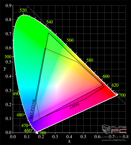

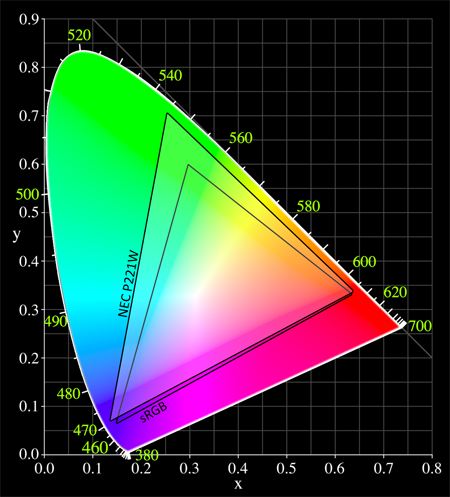

Od razu rzuca się w oczy szeroki gamut zainstalowanej matrycy. Niestety przez pewne niedostatki w okolicach barwy czerwonej i niebieskiej P221W nie oferuje 100% pokrycia przestrzeni sRGB. Użytkownik będzie musiał się zadowolić wartościa na poziomie 98,5%, co wciąż jest niezłym wynikiem, jednak pozostawia pewien niedosyt.

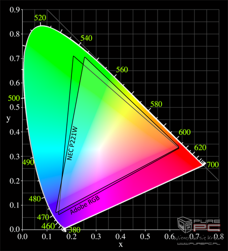

P221W jako wyposażony w matrycę S-PVA ekran należący do profesjonalnej linii monitorów NEC oferuje znacznie lepsze pokrycie przestrzeni Adobe RGB niż tańsze modele z matrycami TN. 94,5% pokrycia z pewnością ucieszy użytkowników wykorzystujących komputer do powniejszych zastosowań graficznych.
Pokrycie stosowanej w poligrafii przestrzeni CMYK wypada równie dobrze jak w przypadku Adobe RGB, czyli na poziomie około 94%.
