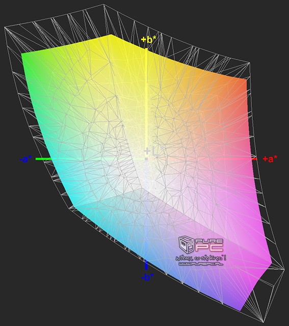

Podświetlenie w NEC EA274WMi jest według danych technicznych oparte na białych diodach LED. Taki rodzaj podświetlenia dominuje w monitorach z niższej półki, jednak rzadko który oferuje całkowite pokrycie gamutu sRGB. Zazwyczaj brakuje od kilku do kilkunastu procent. NEC jest kolejnym po AOC Q2770Pqu monitorem, który pomimo teoretycznie takiego samego podświetlenia jak w mniejszych monitorach ma dużo bardziej nasycone kolory. W przypadku NEC EA274WMi pokrycie przestrzeni sRGB wynosi 99%, co jest bardzo dużym plusem. Niestety, jednocześnie błękity oraz zielenie są zbyt nasycone i mogą sprawiać problemy, jeśli nie posiadamy odpowiedniego profilu barwnego do monitora. I tutaj NEC przychodzi z niewielką pomocą, jeśli porównamy przestrzeń barw profilu udostępnionego przez producenta razem ze sterownikami z przestrzenią zmierzoną na testowanym egzemplarzu, zauważymy, że różnice pomiędzy nimi są nieznaczne. Wprawdzie nie zastąpi to profilowania kalibratorem, ale do czasu przeprowadzenia tej czynności może być tzn.: protezą. Liczbowo objętość gamutu wynosi aż 122% objętości gamutu przestrzeni sRGB. W idealnych warunkach obydwie wartości objętości oraz pokrycia gamutu sRGB dla monitorów wąskogamutowych powinny wynosić 100%. Im bliżej tej wartości, tym zarządzanie barwą w systemie ma łatwiejsze zadanie, zaś w aplikacjach których nie obejmuje, kolory są wtedy wierniejsze. Na poniższym zrzucie kolorowa bryła odzwierciedla gamut sRGB, a siatka gamut NECa.

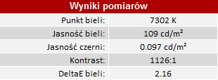

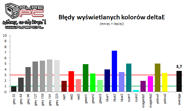

Na początek monitorowi zresetowaliśmy wszystkie ustawienia do domyślnych. Zaskoczyła nas niska jasność ekranu, zazwyczaj po resecie ekrany innych producentów ostro dawały po oczach. Po szybkim przewertowaniu menu ekranowego okazało się, że włączyła się automatyczna regulacja jasności na podstawie czujnika oświetlenia. Żeby nie zaburzać pomiarów została ona jednak wyłączona. NEC EA274WMi krótko mówiąc rozczarowuje. Wysokie błędy deltaE barw podstawowych można jeszcze ze względu na ponadstandardowy gamut zrozumieć, ale ponad dwukrotnie większe błędy skali szarości, wyraźnie zdeformowana krzywa gammy lokalnej i zaniebieszczona biel nie jest tym, co byśmy chcieli zobaczyć w monitorze kosztującym dość znacznie pieniądze jak na polskie realia, a także zauważalnie więcej od swojej konkurencji...

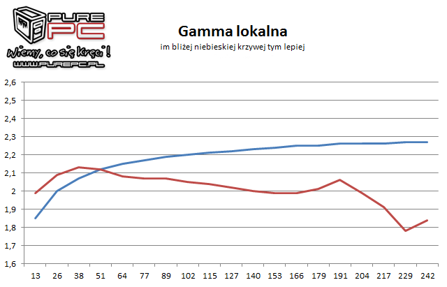

Krzywa lokalnej gammy jest zniekształcona podobnie jak w wielu dużo tańszych monitorach. Wartości gammy w cieniach jeszcze mieszczą się w granicach przyzwoitości, ale im jaśniej tym gorzej. Im mniejsza gamma tym obraz jest jaśniejszy, natomiast w tym przypadku oznacza to problemy z rozróżnieniem najjaśniejszych elementów w wyświetlanym obrazie.

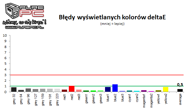

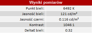

Wyniki pomiarów po kalibracji wyglądają bardzo ładnie, ale nie odzwierciedlają faktycznych zmian w obrazie. Gamut monitora w pełni pokrywający przestrzeń sRGB pozwala wyświetlić paletę podstawowych barw z tej przestrzeni bez przekłamań, ale mapowanie gamutu w połączeniu z mocną ingerencją krzywymi korekcyjnymi powoduje znaczące zmniejszenie ilości możliwych do wyświetlenia barw przy pracy w przestrzeni sRGB. Efekty tego dostrzeżemy oglądając obrazy zawierające "trudne" kolory i liczne przejścia barwne, o które wcale nie tak trudno nawet na zdjęciach z wakacji.

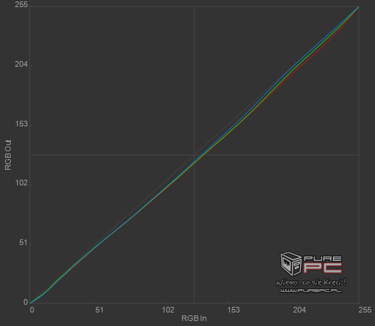

Krzywe korekcyjne rozbiegają się na prawie całej długości. Wyższe wartości na osi pionowej dla kanału niebieskiego świadczą o próbie skorygowania zażółconego gradientu szarości. Im mniejsze wartości deltaE dla szarości oraz odchylenia gammy lokalnej, tym mniejsza korekta jaka musi być wprowadzona do LUT kary graficznej, zaś w efekcie mniejszy banding i większa ilość możliwych do wyświetlenia kolorów.
Jest jednak pewna cecha wyróżniająca ten monitor na tle konkurencji, powodująca, że bardzo kiepska fabryczna liniowość nie jest aż tak straszna jak mogłoby się wydawać. W menu ekranowym, na karcie odpowiedzialnej za regulację balansu bieli, znajduje się nietypowa pozycja opisana jako "Programmable". Instrukcja obsługi bardzo lakonicznie ją opisuje jako możliwość ustawienia krzywej gamma za pomocą oprogramowania, ale nie wskazuje o jakie konkretnie oprogramowanie chodzi. Aktualnie jedyną aplikacja która potrafi modyfikować tablicę LUT wewnątrz tego monitora jest NEC GammaCompMD - bardzo rozbudowane oprogramowanie do zarządzania i kalibracji monitorów medycznych, z którym część osób może sobie nie poradzić. Może w przyszłości NEC zaprezentuje dużo łatwiejsze oprogramowanie specjalnie do serii EA lub doda serię do listy monitorów obsługiwanych przez program SpectraviewII, przeznaczony do kalibracji wyższych serii w ofercie NEC. Zysk z możliwości linearyzacji wewnątrz monitora wynika z większej dokładności tablicy LUT jaką przetwarzane są kolory. Przy programowej korekcji z wykorzystaniem LUT karty graficznej, modyfikujemy 8-bitowy obraz za pomocą 8-bitowych krzywych, a więc nie obejdzie się bez strat nawet po drobnej korekcie. Tablica LUT w NEC EA274WMi jest 10-bitowa, dając możliwość dokładniejszej i znaczniej mniej stratnej modyfikacji jasności gradientu każdej z barw podstawowych. Nie można jednak stawiać tego na równi z monitorami NEC z profesjonalnych serii P/PA/Spectraview lub EIZO CX/CG, elektronika w nich pozwala na dużo dokładniejszą kalibrację i co ważne, modyfikację wyświetlanej przestrzeni barwnej.
