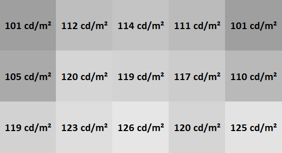

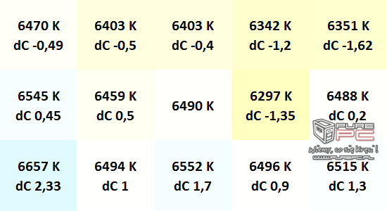

Równomierność wyświetlanej bieli pozostawia trochę do życzenia, wyniki pomiarów pokazują, że różnice dochodzą do 20% pomiędzy najjaśniejszym a najciemniejszym miejscem na ekranie. Przy czym podobnie jak w wielu testowanych poprzednio monitorach, dół ekranu jest jaśniejszy od góry. Natomiast różnice w barwie bieli dochodzą do 350 kelvinów, co nie jest złym wynikiem biorąc pod uwagę dużą powierzchnię ekranu - mniejsze modele miały przecież i powyżej 600 kelvinów.
W grupie cenowej w jakiej znajduje się recenzowany monitor, jednorodność podświetlenia jest zróżnicowana pomiędzy poszczególnymi egzemplarzami. Niestety, normy dopuszczalnych odchyleń są bardzo liberalne. Monitor z wyraźnie widocznymi obszarami o mniejszej jasności, cieplejszej lub zimniejszej barwie bieli w dalszym ciągu może je spełniać, więc nie podlega wymianie gwarancyjnej. Problem nie jest dotkliwy, gdy różnice są nieduże, a przejścia pomiędzy obszarami o rożnym zabarwieniu łagodne. Przeciwdziałać temu można tylko zaawansowaną elektroniką albo w najdroższych modelach dodatkową selekcją paneli.

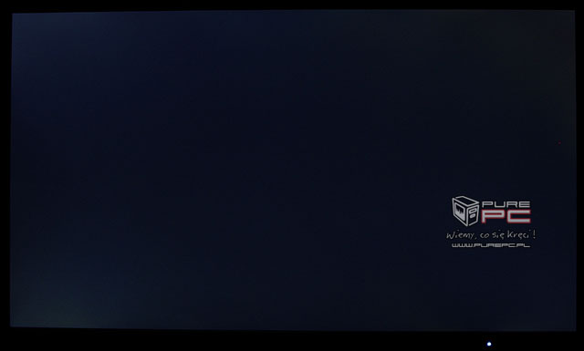

Czerń w monitorach opartych na matrycach IPS nigdy nie była głęboka, taki już urok tych matryc. Testowany egzemplarz na szczęście nie dorzucał do tego w znaczącym stopniu jeszcze jednej przypadłości monitorów LCD, i to nie tylko tych tanich - wyciekania podświetlenia, często zwanego również chmurzeniem. Czerń nie była idealnie jednolita, można zauważyć delikatne rozjaśnienia w rogach po lewej stronie, wyglądające trochę jak powstałe w wyniku srebrzenia.
