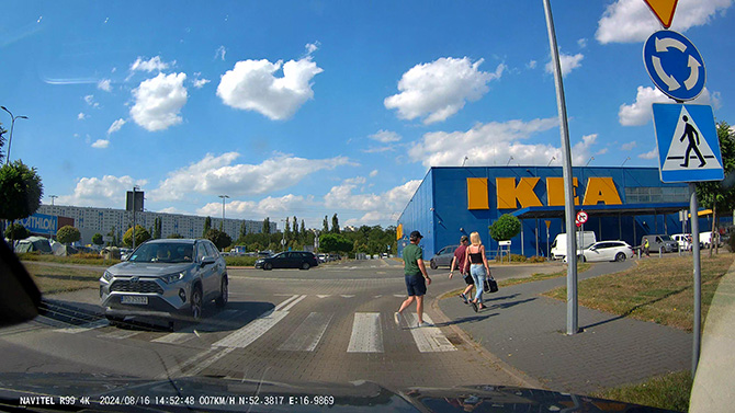

klatka z oryginalnego nagrania 4K 2160p 30 kl/s (dzień)

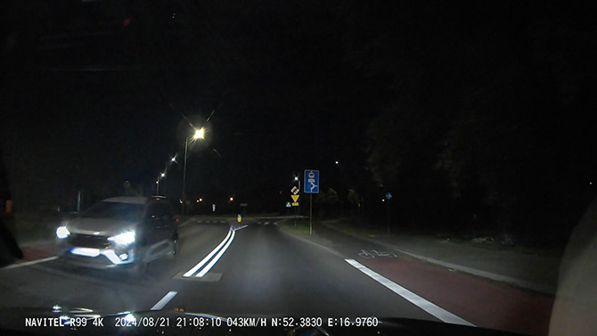

klatka z oryginalnego nagrania 1440p (dzień)

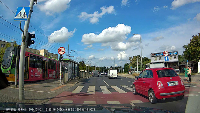

klatka z oryginalnego nagrania FHD 120 kl/s (dzień)

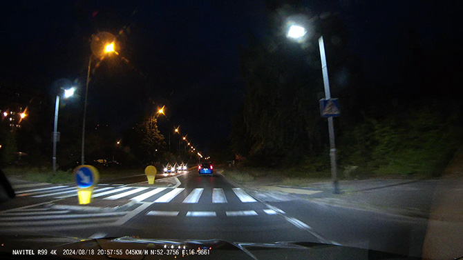

klatka z oryginalnego nagrania 4K 2160p 30 kl/s (noc)
