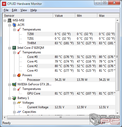

Wydajne podzespoły mają to do siebie, że nie tylko pobierają dużo energii, ale sporo jej także wydzielają w postaci ciepła. Przy dość dużym zużyciu energii i relatywnie niewielkich rozmiarach obudowy komputera system chłodzenia musi być zaprojektowany z rozmysłem i trzeba przyznać, że ten zastosowany w GT660 sprawdza się całkiem nieźle.
W standardowym trybie, przy ekstremalnym obciążeniu, maksymalne temperatury podzespołów oscylują w granicach 80°C, czyli na całkowicie zadowalającym i w pełni bezpiecznym poziomie. W spoczynku i przy małym obciążeniu - jak praca biurowa czy przeglądanie internetu - temperatura procesora zwykle nie przekracza 55°C, a układ graficzny pozostaje chłodniejszy o około dziesięć stopni; kultura pracy jest wówczas całkiem niezła. Wentylatory pracują dość cicho i wykonują swoją pracę nie rzucając się specjalnie w uszy, pozwalając na w pełni komfortową pracę. Jak można się jednak spodziewać, pod obciążeniem sprawa nie wygląda już tak różowo. Trudno tutaj ganić projektantów chłodzenia za cokolwiek, jednak o jakiejkolwiek rewelacji nie może być mowy. Przy długotrwałym obciążeniu, kiedy wentylatorom pozwoli się wejść na pełne obroty szum zaczyna być nieco zbyt uciążliwy. Na szczęście pełne obroty systemu chłodzenia zarezerwowane są tylko dla trzech przypadków. Pierwszym jest obciążenie aplikacjami służącymi do testowania stabilności komputera, takimi jak Furmark, Lynx i Prime95 - w czasie normalnej rozgrywki, nawet bardzo długotrwałej, wentylatory nie rozpędzają się do najwyższej prędkości.

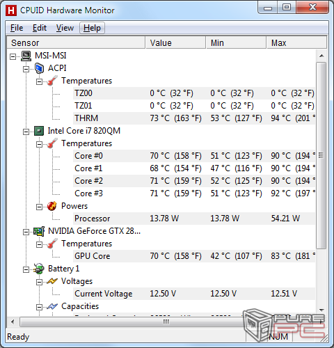

Drugim jest skorzystanie z trybu Turbo, podnoszącego taktowanie procesora o 90MHz a rdzenia układu graficznego o... 30MHz. Taka zmiana nie przekłada się na zauważalny wzrost wydajności, za to bardzo negatywnie wpływa temperaturę podzespołów - głównie centralnej jednostki obliczeniowej. Rdzenie procesora poza dodatkowymi megahercami otrzymują w czasie obciążenia dodatkowe dziesięć stopni celsjusza, a system chłodzenia przestaje już wymagać ekstremalnego obciążenia do wejścia na najwyższe obroty, korzystając z nich wyjątkowo chętnie w czasie gry.
