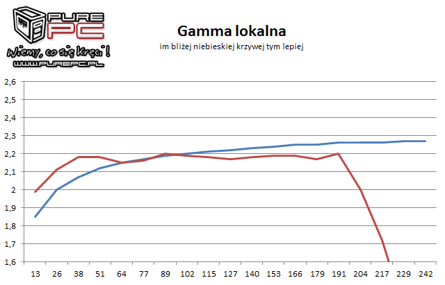

Samsung S24C300H jest idealnym przykładem, że pomiar kilku podstawowych barw i odcieni szarości potrafi być dalece niedokładny. Pierwszy wykres przedstawiający błędy deltaE barw wygląda całkiem sensownie jak na tak tani monitor. Niestety, jakość obrazu zaraz po podłączeniu monitora można skomentować krótko: tragiczna. Najjaśniejsze tony wszystkich barw tony się zlewały i nie była to wina problemów z nieprawidłową konfiguracją HDMI. Dopiero wykres gammy lokalnej pokazuje w czym rzecz, wszystkie wartości powyżej około 80% jasności barw podstawowych zupełnie się zlewają.

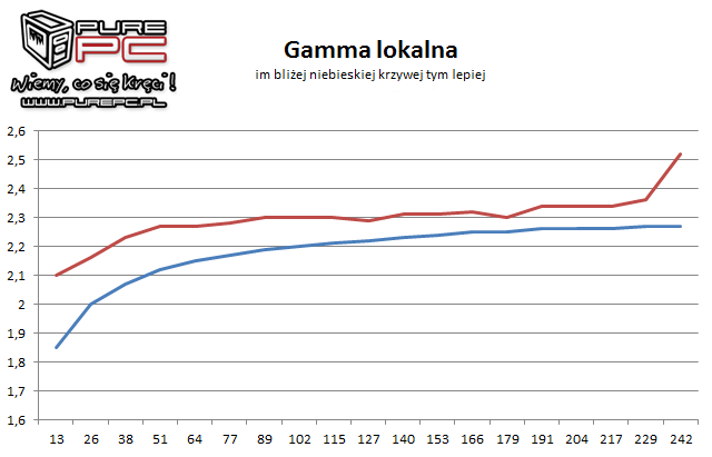

Analiza ustawień domyślnych w odniesieniu do sRGB - Samsung S24C570HL
Średni błąd deltaE w przypadku drugiego recenzowanego monitora jest o 1/3 mniejszy, ale czysta czerwień już dość znacznie różni się od referencyjnej wartości. Gamma jest nieznacznie podwyższona w całym zakresie gradientu jasności, w efekcie szarości są zbyt ciemne. Na duży plus należy zaliczyć fakt, że jej kształt odpowiada mniej więcej kształtowi referencyjnej krzywej, dzięki czemu zachowane są odpowiednie wizualne różnice pomiędzy kolejnymi odcieniami.

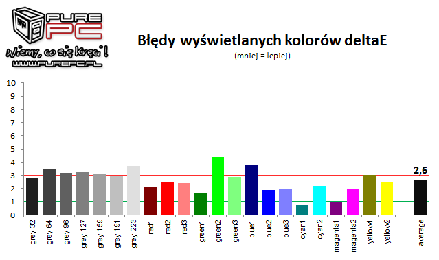

Analiza skalibrowanego i oprofilowanego monitora w odniesieniu do sRGB - Samsung S24C300H
Sposobem na poprawienie liniowości bez mocnego ingerowania w LUT karty graficznej było po prostu wyregulowanie kontrastu. Po zmniejszeniu z 75% do 50% jasne tony w końcu zaczęły być widoczne, a co ciekawsze, kontrast po takiej korekcji praktycznie się nie zmienił. Niepełne pokrycie przestrzeni sRGB automatycznie skutkuje podwyższonymi błędami barw.
Po poprawieniu fabrycznych nastaw kontrastu, krzywe korekcyjne wyglądają dużo lepiej, wyglądają również poprawniej niż u testowanego niedawno Asusa VG278H. Największej korekcji wymagał kolor czerwony, który musiałbyć wzmocniony w całym zakresie gradientu jasności.

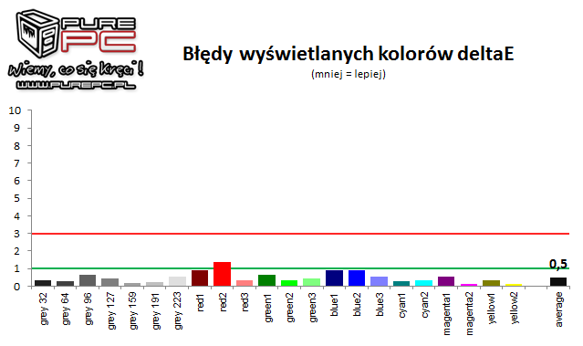

Analiza skalibrowanego i oprofilowanego monitora w odniesieniu do sRGB - Samsung S24C570HL

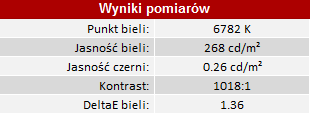

Pełne pokrycie przestrzeni sRGB zaowocowało bardzo niskimi wynikami po oprofilowaniu monitora. Ustawienie poprawnego punktu bieli nie wymagało dużego manewrowania suwakami, dlatego udało się zachować wysoki kontrast po kalibracji. Pamiętać należy, że oprofilowanie monitora nie powoduje, że wszystkie barwy są wyświetlane idealnie. Im gamut monitora jest większy, tym przestrzeń sRGB jest odwzorowana z mniejszą dokładnością,

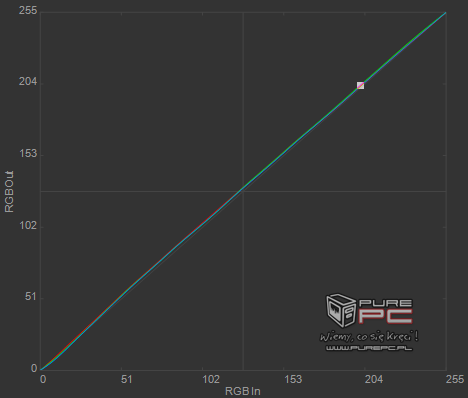

Bardzo dobra, szczególnie biorąc pod uwagę cenę, fabryczna liniowość testowanego egzemplarza skutkuje niewielką modyfikacją LUT kart graficznej, czyli również gładszymi gradientami po kalibracji. Im mniejsze wartości deltaE dla szarości oraz odchylenia gammy lokalnej, tym mniejsza korekta jaka musi być wprowadzona do LUT kary graficznej, a w efekcie mniejszy banding i większa ilość możliwych do wyświetlenia kolorów.
