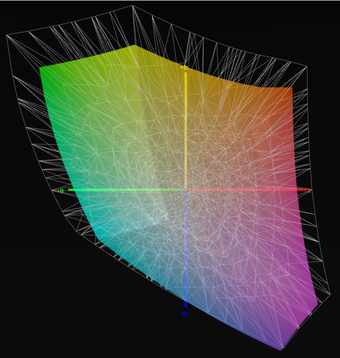

Acer BE270U: Odwzorowanie przestrzeni barw sRGB - 97,4% przestrzeni sRGB przy całkowitej objętości wynoszącej 104,3%

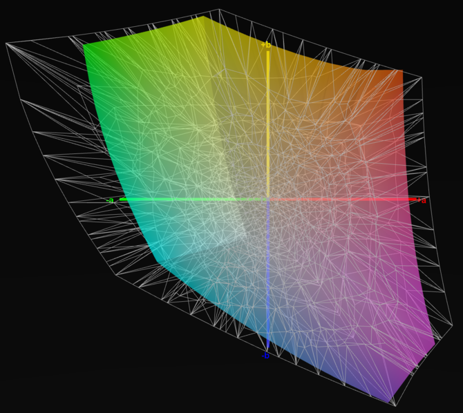

Acer BE270U: Odwzorowanie przestrzeni barw Adobe RGB - 70,1% przestrzeni Adobe RGB przy całkowitej objętości wynoszącej 71,9%

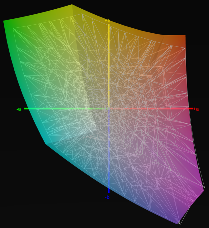

Acer BE270U: Odwzorowanie przestrzeni barw DCI-P3 - 73,9% przestrzeni DCI-P3 przy całkowitej objętości wynoszącej 73,9%
Odwzorowanie przestrzeni barw sRGB monitora Acer BE270U wynosi 97,4%, a więc w tym wypadku deklaracja producenta pokrywa się niemalże w całości z tym, co wynika z przeprowadzonego testu. Całkiem nieźle prezentuje się także przestrzeń Adobe RGB, gdzie wartość wynosi 70,1%. Do amatorskiej i nieco bardziej profesjonalnej obróbki powinno wystarczyć, tym bardziej że testowana matryca IPS cechuje się zdecydowanie najlepszymi kątami widzenia. Nie ulegają one degradacji ani w pionie, ani w poziomie. Barwy wyglądają tak samo, niezależnie od strony z której przyglądamy się matrycy. Ustawienia fabryczne monitora wypadają także bardzo dobrze pod względem średniego błędu deltaE, który wynosi 1,37 punktu. Z kolei przy ustawieniu punktów R,G,B na wartości 47,49,49 (domyślnie jest 50,50,50), obniżeniu jasności do wartości "59" oraz kontrastu do "49", udało się jeszcze bardziej zredukować błędy odwzorowywania kolorów - do 1,17 punktu. Kontrast statyczny wynosił 1194:1, co jest całkiem niezłym wynikiem jak na ekran IPS, z kolei luminancja czerni wynosiła 0,2255 nita.

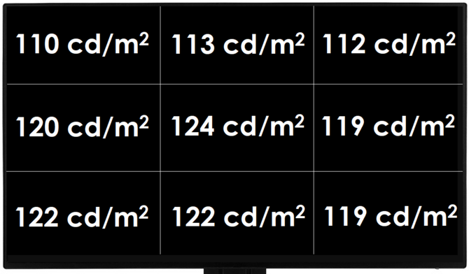

Acer BE270U: Luminancja matrycy w trybie Standard - ustawienie 120 kandeli:

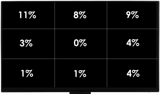

Acer BE270U: Nierównomierność podświetlenia matrycy w trybie Standard - ustawienie 120 kandeli:

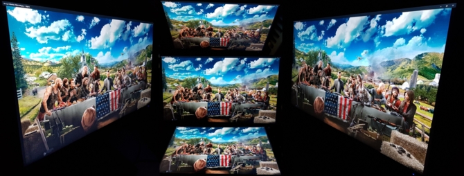

Maksymalna luminancja również niemal w całości pokrywa się z deklaracjami producenta i zbliża się do okolic 350 kandeli, co w połączeniu z matową powłoką pozwoli na komfortową pracę w mocno nasłonecznionych pomieszczeniach. W innych przypadkach najrozsądniej będzie (również w celu obniżenia poboru mocy) zredukować jasność. W trybie Standard poziom 120 kandeli jest możliwy do uzyskania przy ustawieniu wskaźnika luminancji na wartości "28". Nierównomierność podświetlenia wynosi 11% (partie obrazu w lewym, górnym rogu są nieco ciemniejsze niż w pozostałych częściach matrycy), poza tym oglądając przykładowo film w ciemnym pomieszczeniu zaobserwujemy zjawisko backlight bleedingu, czyli widocznych ulotów światła na rogach ekranu. Bleeding często ulega nasileniu, gdy ramka matrycy została zbyt mocno przyczepiona do ekranu, jednak w głównej mierze jest to negatywna cecha praktycznie wszystkich paneli IPS. Porównując jednak ekrany IPS w monitorach do mniejszych matryc w laptopach, wyraźnie widać, że efekt bleedingu jest bardziej zauważalny właśnie w notebookach.
Acer BE270U: Kąty widzenia w pionie oraz poziomie

Wykres prezentujący input lag wyraźnie pokazuje, dlaczego matryc In-Plane Switching nie używa się do dynamicznych gier, które wymagają od gracza nie tylko refleksu ale również monitora z jak najmniejszym opóźnieniem. Przy wartości uzyskanej przez Acera BE270U wynoszącej 44 ms, możemy być pewni obecności efektu ghostingu (efekt powidoków - elementów zbyt długo pozostających na ekranie matrycy). Sprzęt natomiast cechuje się wysoką efektywnością energetyczną, dzięki czemu pobiera stosunkowo niewiele prądu. W tym jednak przypadku nie będę porównywał poszczególnych typów matryc, bowiem pobór mocy jest już w dużej mierze uzależniony od konkretnego monitora.
