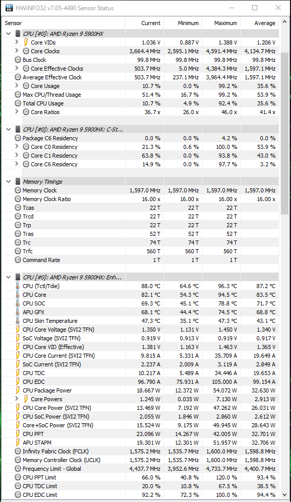

Bez podstawki chłodzącej (a więc w warunkach pierwotnego testu), podzespoły Razera Blade 14 osiągają bardzo wysokie wartości. Dla procesora AMD Ryzen 9 5900HX było to 97 stopni, a dla karty graficznej NVIDIA GeForce RTX 3060 Laptop GPU - 86 stopni. Wykorzystanie podstawki Modecom MC-CF18 RGB SILENT pozwoliło na obniżenie temperatur podzespołów, choć większe różnice zaobserwowałem przy karcie graficznej, gdzie temperatura spadła do 77 stopni. W tym wypadku jest to prawie 10 stopni różnicy! W przypadku procesora, temperatury sięgały 93 stopni, a więc tutaj różnice nie przekraczały 4 stopni.
