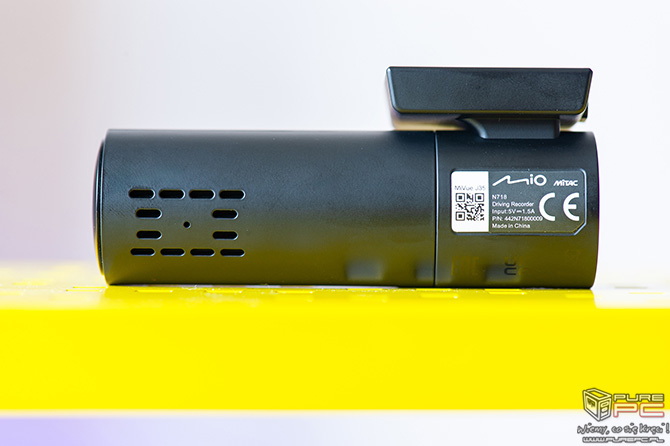

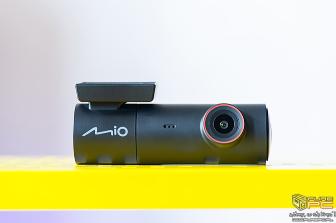

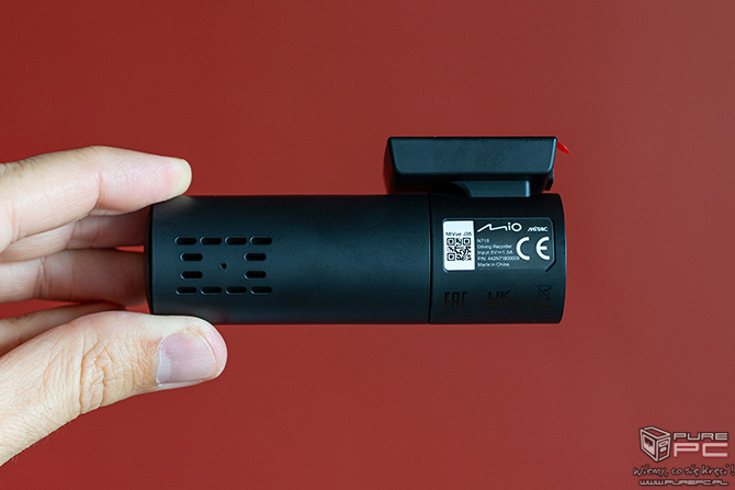

Test Mio MiVue J35 robiłem tuż po 70mai M310, więc zwróciłem uwagę na to, że 70mai miała aż cztery długie rzędy szczelin wentylacyjnych (2 z przodu i 2 z tyłu korpusu). Natomiast Mio ma tylko jeden zestaw szczelin, umieszczony z tyłu. Realnie więc opisywany tutaj wideorejestrator nagrzewał się trochę bardziej podczas długiej pracy, choć dodam, że z przegrzewaniem i wyłączaniem lub spadkiem stabilności pracy nie było żadnych problemów, nawet w gorące dni. W części przedniej widać wystający obiektyw kamery i tutaj warto podkreślić, że zewnętrzna warstwa ochronna jest szklana (podobnie jak w 70mai M310). Nie trzeba się martwić o przypadkowe, lekkie zarysowania

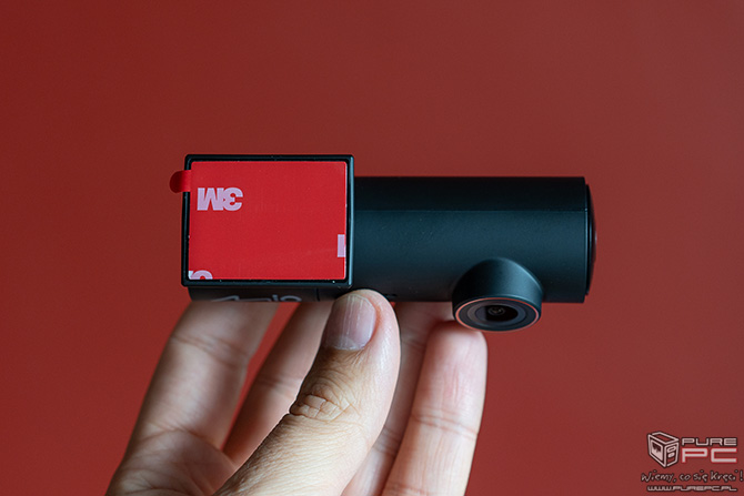

Moim zdaniem dużą wadą tej kamery jest jej uchwyt. Przypomnę, że tańsza kamera 70mai M310 (199 zł) miała uchwyt przykręcany i to w dodatku bez użycia narzędzi. W razie potrzeby można było tę kamerę zdjąć, zostawiając jedynie uchwyt przyklejony do folii elektrostatycznej. W przypadku Mio MiVue J35 jest to niemożliwe. Po przyklejeniu jej do folii można ją odczepić jedynie wraz z całą folią, a po takim zabiegu folia elektrostatyczna nie zawsze trzyma równie dobrze, jak za pierwszym razem, więc trzeba ją wymienić. Jej wymiana natomiast jest możliwa w zasadzie tylko z dwustronną taśmą klejącą na uchwycie. Czy da się używać Mio J35 na pionowej szybie? W zasadzie tak, ale kamera będzie skierowana delikatnie w dół. Podobnie było w 70mai M310, choć tam zakres obrotu uchwytu był większy.

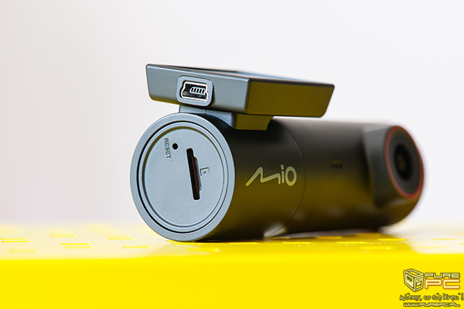

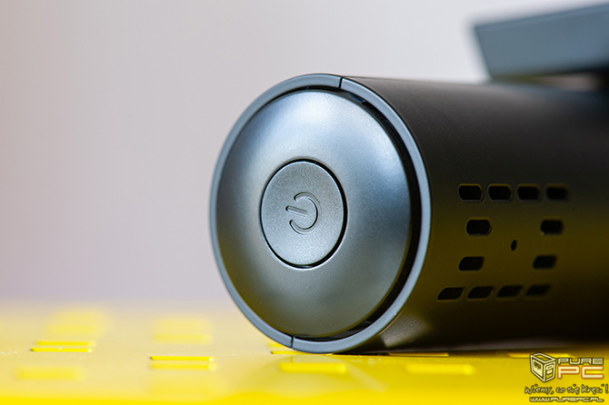

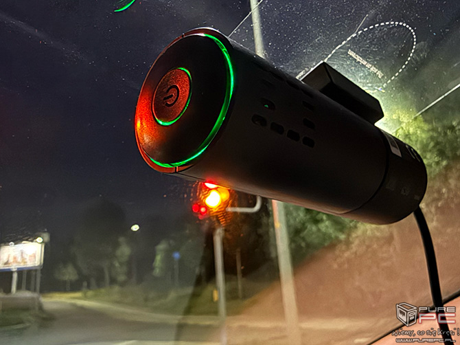

Na lewym boku obudowy umieszczono jeden przycisk podświetlany światłem zielonym (zwykłe nagrywanie) lub pomarańczowym (zatrzymane nagrywanie / błąd karty / aktualizacja firmware’u). Kliknięcie 1x: włączanie / wyłączanie Wi-Fi, 2x: włączanie / wyłączanie mikrofonu, 3x: formatowanie karty microSD, 5x: przywracanie ustawień fabrycznych kamery. Warto pamiętać o dwóch rzeczach. Po pierwsze: jedno kliknięcie powoduje włączenie Wi-Fi, ale jednocześnie wyłącza nagrywanie. Po drugie: Mio MiVue J35 nie ma funkcji ręcznego zabezpieczania wideo. Jest to możliwe tylko automatycznie, po wykryciu uderzenia / przeciążenia, przez trzyosiowy akcelerometr. To kolejna wada w stosunku do tańszej kamery samochodowej 70mai M310, która ma możliwość zabezpieczania nagrań, na życzenie użytkownika. Na prawym boku z kolei widać slot na kartę pamięci microSD (do 128 GB) oraz mały otwór, pod którym kryje się przycisk ręcznego resetowania kamery.

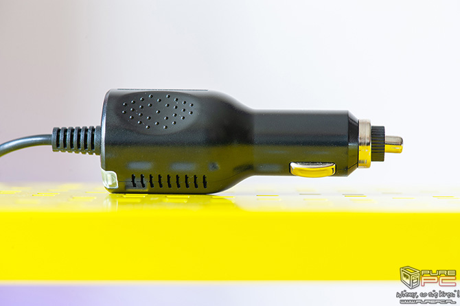

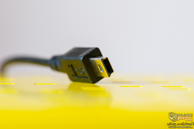

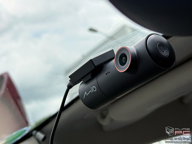

W komplecie użytkownik dostaje też dość dużą (wysoką) ładowarkę, a w zasadzie zasilacz, bo ta kamera wyposażona jest w kondensator, a nie akumulator. Przewód zasilający ma długość około 3,5 metra, ale jest niestety zintegrowany z zasilaczem. Nie da się go łatwo wymienić na inny w razie uszkodzenia. Montaż kamery jest bardzo łatwy, ale warto najpierw połączyć wideorejestrator z aplikacją w telefonie, żeby mieć podgląd na żywo. Dopiero wtedy należy sprawdzić, które miejsce na szybie będzie idealne (zazwyczaj w okolicy lusterka wewnętrznego), następnie oczyścić szybę, przykleić w to miejsce folię elektrostatyczną i do niej dopiero kamerę samochodową tak, aby obiektyw “widział” obszar między słupkami przednimi. Regulację w pionie można wykonać już po przyklejeniu kamery, ponownie korzystając z podglądu kadru w aplikacji.
