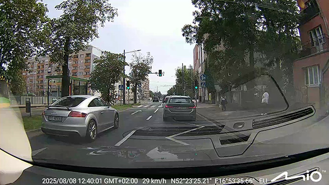

Na temat specyfikacji kamery Mio MiSentry 12T oficjalnie wiadomo niewiele, bo producent nie udziela żadnych szczegółowych informacji, zapewne zakładając, że jest to głównie sprzęt dla flot, więc większe znaczenie ma funkcjonalność, a nie specyfikacja. Według deklaracji wszystkie kamery mają sensory Sony Starvis, ale bez podania konkretnego modelu. Rozdzielczość przedniej i tylnej to Full HD 1920 x 1080 px 30 kl/s, a wewnętrznej 1280 x 720 px 25 kl/s. Mio nie podaje żadnych informacji na temat kąta widzenia poszczególnych obiektywów, informuje tylko, że przedni i wewnętrzny mają jasność f/1,8, a tylny f/2,0. Da się jednak zauważyć, że najszerszy kąt widzenia ma kamera wewnętrzna, która musi jeszcze obejmować szyby boczne. Wszystkie filmy nagrywane są w formacie .MP4 (H.264). Rekomendowany typ karty pamięci microSD to U3 V30, o pojemności do 256 GB. Moduł tylnej kamery nosi nazwę MiSentry A60. I to byłoby na tyle jeśli chodzi o oficjalne dane. Jedyną rzeczą, która pozostaje, jest przyjrzeć się realnym nagraniom i ocenić je samemu.
Uwaga! Samochód użyty w teście jest wyposażony w elektrycznie podgrzewaną przednią szybę, co widać szczególnie na filmach nocnych. Szyba tylna jest natomiast bardzo silnie przyciemniana, co w dzień stanowi mały problem, ale w nocy praktycznie przekreśla sens stosowania kamery, bo obraz jest bardzo ciemny. Filmy na YouTube są dodatkowo kompresowane. Realna jakość nagrań wideo jest trochę wyższa.
Jeśli chodzi o jakość i płynność filmów dziennych, to ujmując rzecz krótko: rewelacji nie ma. No, ale ciężko oczekiwać czegoś spektakularnego od wideorejestratora, który nagrywa co najwyżej w 1080p 30 kl/s. Czy da się odczytać numery rejestracyjne? Tak, da się, ale raczej z dość bliskiej odległości i przy niezbyt dużych prędkościach. Widać, że obraz na filmach nie jest zbyt szczegółowy, ale za to jest mocno wyostrzony. Nie wiem, jak Ty, ale ja odnoszę wrażenie, że jakość obrazu z przedniej kamery jest nawet gorsza od Mio MiVue J35, czyli kamery tego samego producenta, ale kosztującej niecałe 350 zł. I to właśnie jest jeden z powodów, przez które nazywam MiSentry 12T dobrym monitoringiem, ale przeciętnym wideorejestratorem. Czy spełnia swoje zadanie podczas nagrywania trasy? Tak, spełnia, ale w stopniu podstawowym. Jeśli ktoś faktycznie stawia głównie na jakość obrazu, a nie na funkcjonalność, to za ułamek tej ceny, można dostać wideorejestrator nagrywający znacznie lepsze filmy. Filmy tylne też sprawiają wrażenie poglądowych, choć mają pewną wartość dowodową. Na nagraniach z tylnej kamery dźwięk nie był rejestrowany. Uwaga! Mio oferuje głosowe powiadomienia o fotoradarach, które domyślnie ustawione są w języku angielskim, ale da się je zmienić na j. polski. Natomiast w moim teście z powodu błędu oprogramowania lub kamery zmiana języka nie chciała się aktywować, więc kamera ostrzegała jedynie po angielsku.
Recenzja Mio MiSentry 12T. Monitorowanie samochodu, podgląd na żywo z trzech kamer, śledzenie GPS i powiadomienia, ale... [nc1]pojedyncza klatka wideo z kamery przedniej
