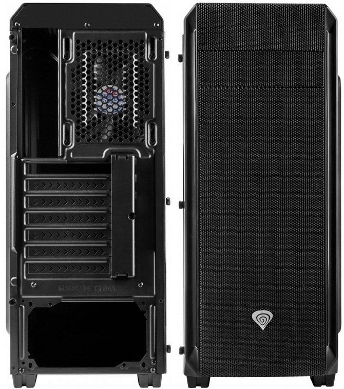

Genesis Titan 660 Plus zapakowana jest w standardowe kartonowe opakowanie. Pierwsze informacje, które podaje producent to: cztery (!) wentylatory w zestawie, przeźroczyste okno, montaż zasilacza w komorze na spodzie obudowy oraz wytrzymała konstrukcja tejże obudowy. Produkt na czas transportu zabezpieczony jest przez grube styropiany szczelnie wypełniające kartonowe pudełko, aby kurierzy niczego nie uszkodzili.

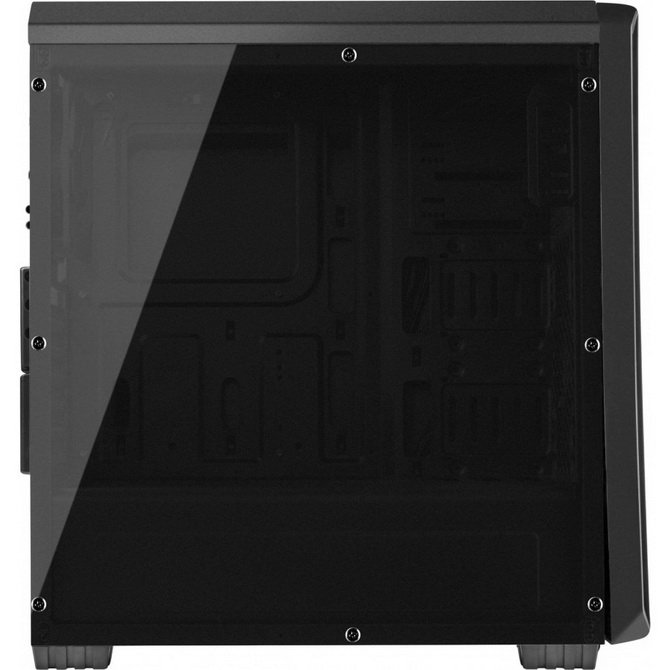

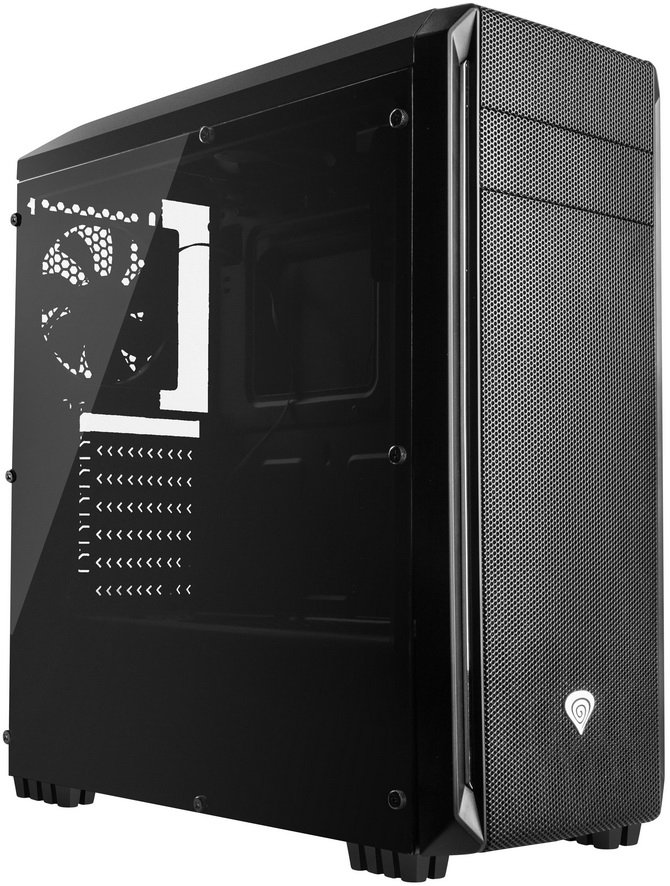

Lewy panel boczny Genesis Titan 660 Plus został wykonany z przeźroczystej „przydymionej” plexi, która została zabezpieczona folią z obydwu stron - zewnętrznej oraz wewnętrznej. W profilu prezentuje się to wszystko całkiem okazale, jak na skrzynkę tej klasy.
Front obudowy został wykonany z metalowej siatki typu „mesh” co poprawia cyrkulację powietrza. Na przodzie mamy dwie podłużne srebrne wstawki oraz niewielkie logo producenta, czyli bez zbędnych udziwnień. Konstrukcja jest stosunkowo prosta i przewidywalna.

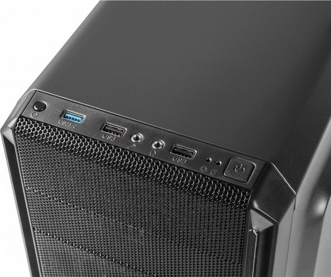

Przyciski funkcyjne, diody oraz porty I/O znajdują się na górze (topie) obudowy. Znajdziemy tu (od lewej): przycisk reset, port USB 3.0, port USB 2.0, wejście mikrofonowe, wyjście słuchawkowe, port USB 2.0, kontrolkę pracy komputera, kontrolkę pracy dysku i przycisk power. Bardzo dobrze spasowano kolorystykę czarnego plastiku, z którego wykonany jest przód obudowy, z kolorem czarnej farby, jaką jest pomalowana reszta metalowej konstrukcji. Przejście jest idealnie gładkie.

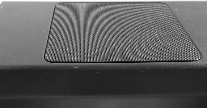

Na górze obudowy znajdziemy magnetyczny filtr przeciw kurzowi. Pod prostokątnym filtrem producent zamontował wentylator w rozmiarze 120 mm, jednak mamy tutaj możliwość montażu również większego wentylatora o rozmiarze 140 mm.

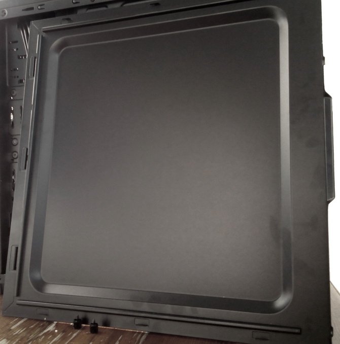

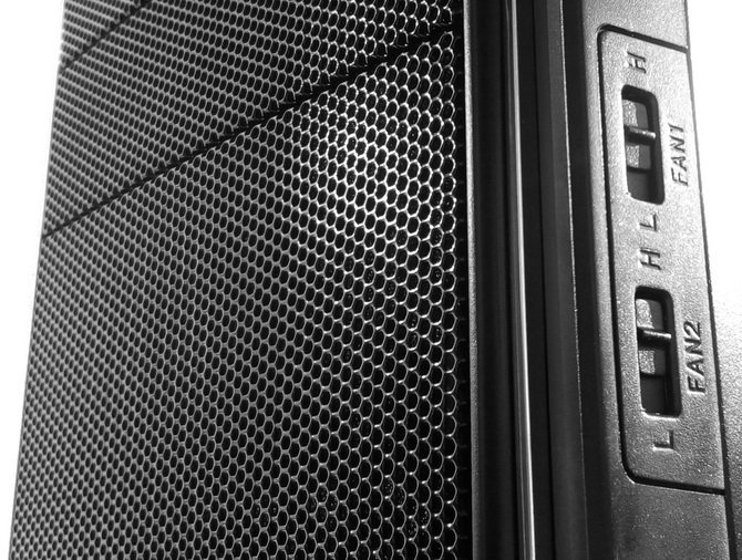

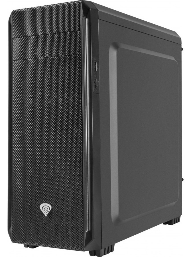

Na bocznej krawędzi panelu przedniego znajdują się kontrolery obrotów wentylatorów. Panel roboczy posiada duże przetłoczenie w celu zwiększenia miejsca na zarządzanie kablami oraz dla usztywnienia konstrukcji obudowy, a zwłaszcza bocznego panelu.
OK, mamy do dyspozycji dwa kontrolery wentylatorów, a do każdego możemy podpiąć po dwa wentylatory 3-pin czyli łącznie możemy sterować czterema wentylatorami. Każdy kontroler posiada trzy pozycje: L (Low/niska wydajność), wyłączenie wentylatorów, H (High/wysoka wydajność). Wentylatory na niskich obrotach są prawie niesłyszalne i bez problemu zapewnią odpowiednią cyrkulację dla typowych zestawów komputerowych. Na wysokich obrotach wentylatory są mocno słyszalne, jednak ich wydajność znacznie wzrasta. W położeniu High poradzą sobie z najbardziej rozbudowanymi zestawami zapewniając niskie temperatury.

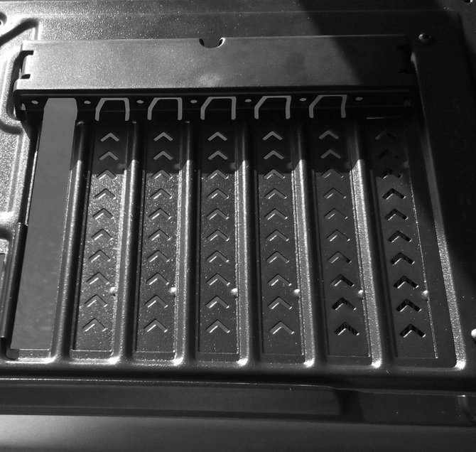

Mocowanie tylnego wentylatora 120 mm posiada opcję regulacji w pionie góra-dół. Obudowa jest wyposażona w siedem gniazd rozszerzeń, niestety wszystkie śledzie są wyłamywane. Przewidziano także miejsce dla standardowego zasilacza ATX, którego montujemy na spodzie obudowy. Karty rozszerzeń przykręcamy „na zewnątrz” obudowy co ułatwia ich montaż. Dodatkowo otrzymujemy estetyczną plastikową osłonę.

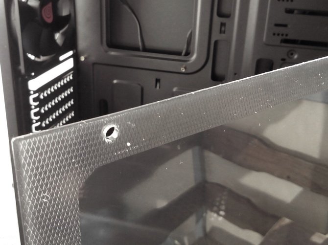

Panel z plexi montowany jest przy użyciu ośmiu śrubek, a każda posiada gumową podkładkę zapobiegającą uszkodzeniu materiału. Dlaczego montaż odbywa się przy użyciu aż ośmiu śrubek? Po prostu w celu obniżenia kosztów produkcji panel wykonany jest z dosyć cienkiej plexi. Taka ilość usztywnia panel, przeciwdziała tworzeniu się szczelin przez które mógłby dostać się do wnętrza kurz, zapobiega też powstawianiu otworów przez które „przebijało by” nasze oświetlenie z wnętrza, burząc finalny efekt i męcząc oczy.

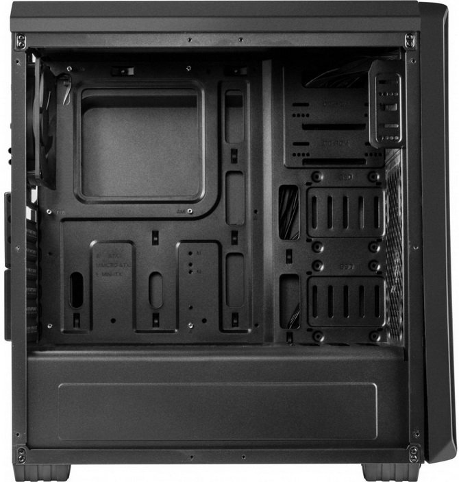

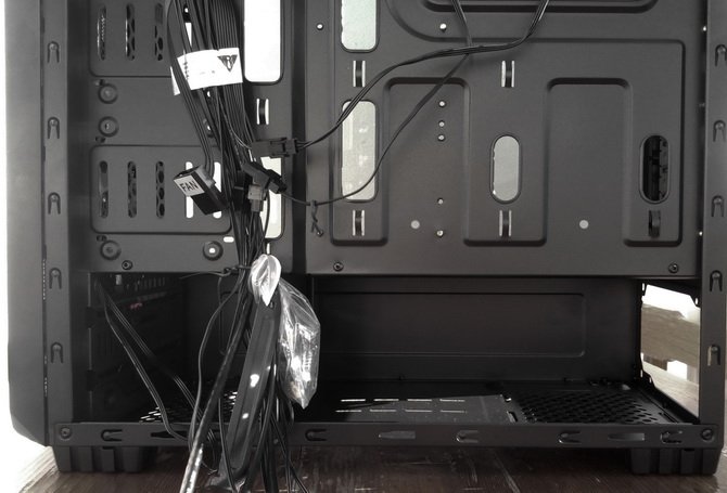

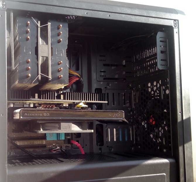

Rzućmy teraz okiem na wnętrze i gabaryty Genesis Titan 660 Plus. Kompatybilność z płytami głównymi jest następująca: ATX, Micro-ATX, Mini-ITX, a wymiary: wysokość 477 mm, głębokość 470 mm, szerokość 207 mm. Wnętrze posiada liczne przepusty na kable, ale bez gumowych kołnierzy. Koszyki dla dysków twardych są w miejscu przeznaczonym do ukrycia okablowania, czyli tzw. piwnicy. Skrzynka posiada dwie zatoki dla napędów 5,25”. Maksymalna wysokość chłodzenia procesora to 160 mm, maksymalna długość karty graficznej wynosi 380 mm.
Zaślepka napędu 5,25” jest dobrze dopasowana i nie zaburza wyglądu panelu przedniego. Na górze osłony zasilacza istnieje możliwość zamontowania dodatkowych dwóch wentylatorów 120 mm. Dyski 2,5" przykręcamy pionowo do głównego stelaża (na zdjęciach wyżej widać 2 miejsca).

Na żywo obudowa wygląda o wiele lepiej niż na fotkach... wliczając w to profesjonalne zdjęcia na stronie producenta. Naprawdę może się podobać. Poniżej widzicie wytłoczenie w prawym boku, mające usztywnić konstrukcję oraz zwiększyć ilość miejsca dla okablowania.
Podczas instalacji zasilacza trzeba pamiętać, że najpierw przeciągamy kabel EPS 8-pin od płyty głównej, a dopiero później montujemy płytę w obudowie. Unikniemy tym samym szarpaniny, bo miejsca jest niby sporo, ale jednak nie tylko co w bardziej rozbudowanych konstrukcjach. Na plus zasługuje duży otwór dla backplate procesora oraz szerokie przepusty dla kabli. Liczne miejsca dla opasek zaciskowych w celu uporządkowania okablowania też znajdą zastosowanie.

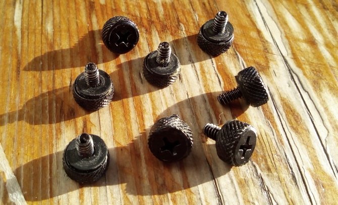

Całe okablowanie obudowy jest w czarnych gumowych oplotach / przy wykorzystaniu czarnych przewodów. W woreczku z akcesoriami znajdziemy m.in: dodatkowy przykręcany śledź, cztery szybko-śrubki do montażu zasilacza, zestaw śrubek do montażu płyty głównej, kilka opasek zaciskowych, długie oraz krótkie śruby do montażu napędów, „PC-bzyczka” itd.

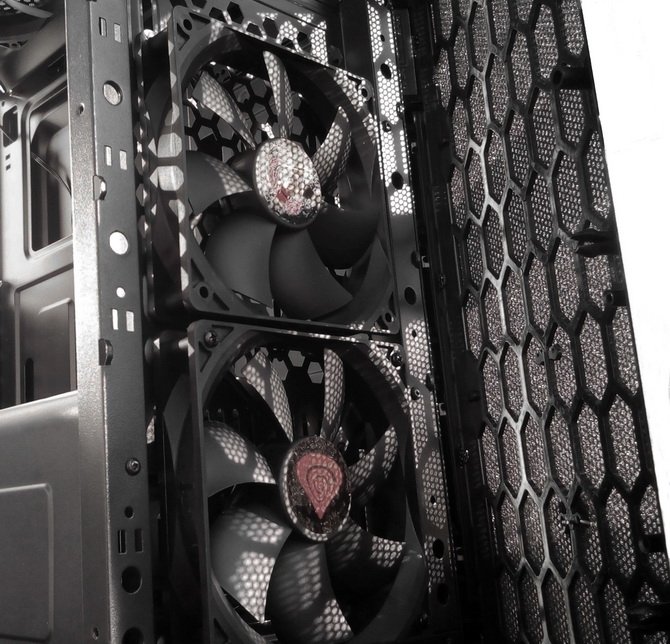

Po wewnętrznej stronie przedniego panelu znajduje się cienka gąbka pełniąca funkcję filtra. Kurz zatrzymuje, ale w czyszczeniu nie jest zbyt łatwa. Konfiguracja fabrycznie zamontowanych wentylatorów wygląda następująco: przód 2x120 mm, tył 1x120 mm, góra 1x120 mm. Opcjonalnie jest jeszcze: przód 1x120 mm i osłona zasilacza 2x120 mm. W komplecie otrzymujemy cztery wentylatory, opcjonalnie możemy zainstalować kolejne trzy. Łącznie w obudowie jest miejsce dla siedmiu wentylatorów. Całkiem niezły wynik.
