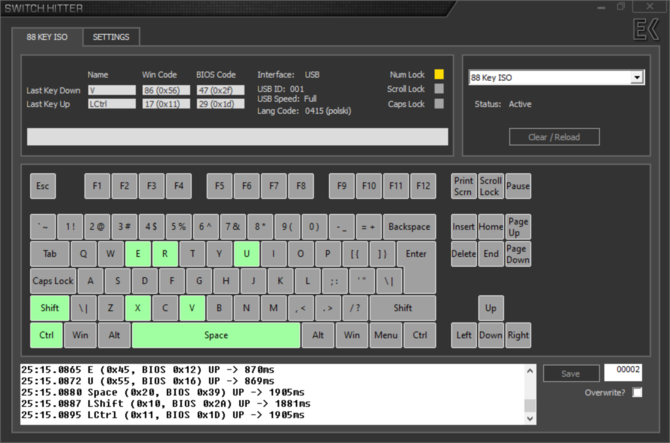

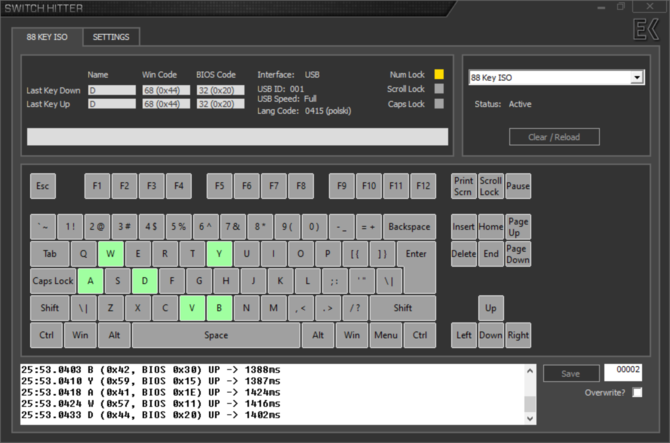

Inaczej niż w przypadku klawiatur membranowych, mechaniczne (zwłaszcza te droższe) powinny posiadać funkcję N-Key Rollover (NKRO). Jej obecność zapobiega blokowaniu się klawiszy i innym anomaliom, kiedy wciśniemy ich kilka(naście) na raz. N-Key Rollover ma znaczenie przede wszystkim w grach, bo sprawia, że wciskając całą masę przycisków na raz, wszystkie są odpowiednio rejestrowane. Jak więc wypadła w tej kwestii klawiatura Logitech MX Mechanical Mini? Podstawowy test w Notatniku polegający na wciskaniu kolejnych przycisków i obserwowaniu, który w kolejności nie zostanie zarejestrowany zdradził, że klawiatura rejestruje wyłącznie do sześciu znaków na raz, niezależnie od tego, w jakiej sekcji urządzenia występują. Test w oprogramowaniu Switch Hitter pokazał zbieżne wyniki. Na klawiaturze rejestrowanych jest mianowicie wyłącznie do sześciu klawiszy na raz, a jeśli dorzucimy do tego klawisze takie jak Shift, Control czy Spacja, zarejestrujemy już tylko pięć kolejnych klawiszy. Oznacza to tyle, że klawiatura dysponuje wyłączne rozwiązaniem 6-Key Rollover, co do pracy biurowej wystarczy z nawiązką, do grania w zdecydowaną większość gier - również.
Klawiatura rejestruje na raz do sześciu klawiszy z klawiatury alfanumerycznej
Jeśli zaś dorzucimy do tego przyciski funkcyjne typu Spacji czy Shifta, zarejestruje pięć

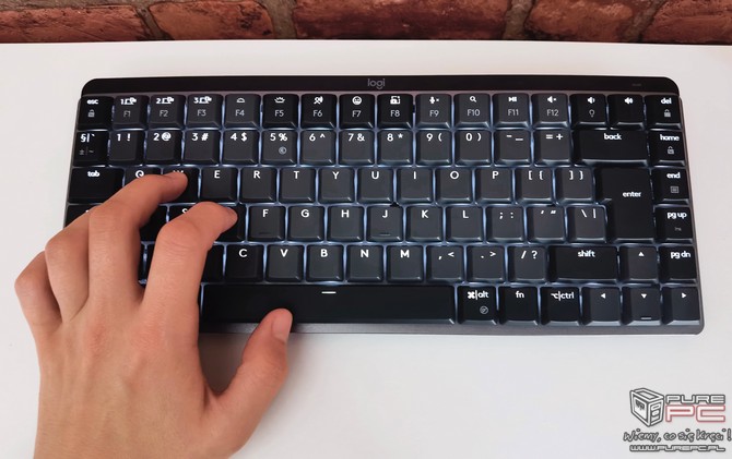

Testowany egzemplarz wyposażono w niskoprofilowe, brązowe przełączniki Tactile Quiet od Kailh. Jest to rozwiązanie relatywnie ciche (na pewno cichsze niż niskoprofilowe MX Cherry RED) oraz sprężynujące. Oznacza to, że switche zapewniają bardzo responsywne, a przy tym miękkie odbicie z lekko wyczuwalnym punktem aktywacji. Ta miękkość może nam się skojarzyć nawet z klawiaturami membranowymi, które to jednak nie oferują aż tak reaktywnego powrotu klawisza do pozycji wyjściowej. Jak już wspomniałam, do wyboru mamy także wersję z niskoprofilowymi switchami czerwonymi (liniowe) oraz niebieskimi (o wyraźnym, słyszalnym punkcie aktywacji). Niestety producent nie podał takich szczegółów jak siła nacisku potrzebna do aktywacji czy też wysokość punktu aktywacji. Od siebie mogę tylko zapewnić, że klawiatura jest świetna jeśli chodzi o pracę z tekstem. No, może MX Keys (nasza recenzja) był ciut przyjemniejszy, ale za to na MX Mechanical można także co nieco pograć. No właśnie, jako że testowana dziś klawiatura to "mechanik" z krwi i kości, to na myśl nasuwa się pytanie: "a czy to umie w gejming?".
