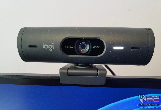

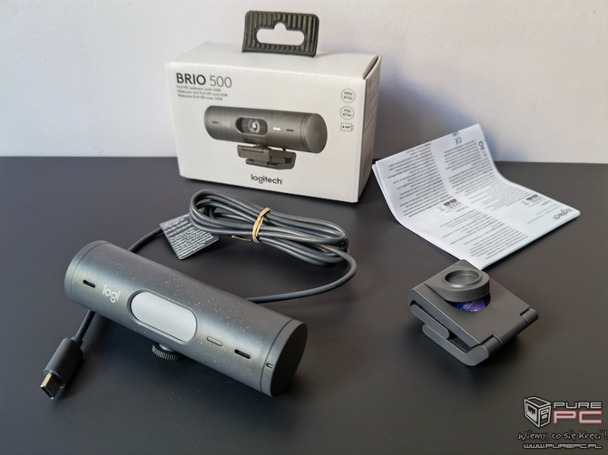

Pudełko z kamerką jest bardzo niewielkie (mniejsze niż w przypadku Brio 300), a w jego wnętrzu nie znajdziemy nic poza samym urządzeniem, odłączanym uchwytem oraz instrukcją obsługi. Jest więc bardzo skromnie, ale nie jest to wada - najważniejsze, że wszystko "siedzi" w środku bardzo stabilnie i nie trzeba obawiać się, że kamera przyjdzie uszkodzona. Produkt wykonany jest z przyjemnego w dotyku tworzywa sztucznego, które w 68% składa się z plastiku pochodzącego z recyklingu. Stąd właśnie kropkowana powierzchnia, która ma unikalny wzór dla każdego egzemplarza. Patrząc w stronę obiektywu, po prawej stronie znajdziemy pokrętło służące do opuszczania lub podnoszenia zasłony gwarantującej prywatność. Ponadto zauważyć można dwa mikrofony, a także diodę informującą o działaniu urządzenia. Warto zwrócić również uwagę na śrubę w dolnej części, która służy do mocowania w załączonym uchwycie. Po jej odkręceniu naszym oczom ukazuje się gwint 1/4", co oznacza, że kamera Logitech Brio 500 może zostać umieszczona na statywie.

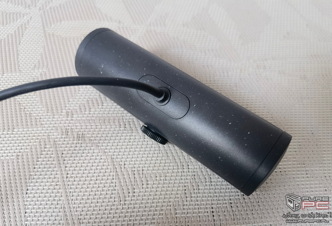

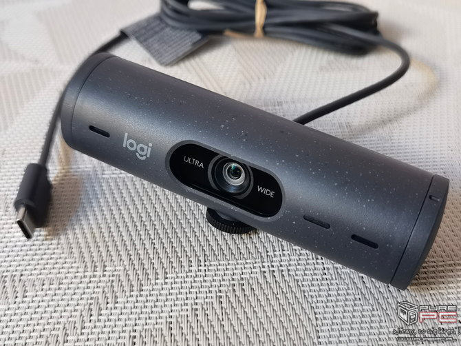

Podobnie jak Brio 300, tak i Brio 500 posiada nierozłączny kabel z końcówką USB-C. Takie rozwiązanie zostało już przeze mnie skrytykowane w recenzji tańszego modelu, jednak powtórzę się i tu. Brak możliwości odpięcia przewodu to oczywiście zauważalny minus. W końcu gdy tylko kabel ulegnie uszkodzeniu, cały produkt będzie musiał wylądować w śmietniku. Za szczególnie nieprzemyślany uważam jednak wybór portu USB-C, ponieważ nadal nie występuje on zbyt często w klasycznych stacjonarnych pecetach. Dostępny jest za to w większości laptopów, które zwykle od razu mają wbudowaną kamerkę do wideorozmów. Przed zakupem Brio 500 warto więc upewnić się, że wspomniane złącze znajduje się na wyposażeniu użytkowanego komputera. Rozwiązaniem może okazać się także stosowny adapter.

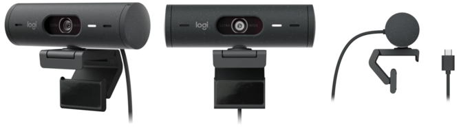

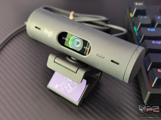

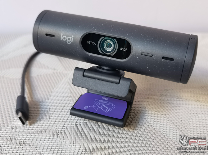

Jak widać, kamera doczekała się składanej, rozłącznej konstrukcji, jednak co najważniejsze, nie było to zwykłe widzimisię producenta. Materiały marketingowe sugerują, że całość można odczepić od statywu (śruba trzyma się uchwytu za sprawą połączenia magnetycznego) i przenieść tuż nad kartkę papieru na blacie biurka, co spowoduje aktywację funkcji Show Mode. Stąd właśnie obecność taśmy pomagającej w przytwierdzeniu całości do monitora. Szkoda tylko, że odłączanie i ponowne łączenie tandemu w całość bywa nieco toporne - czasem dosyć trudno oderwać kamerę od uchwytu i konieczne jest użycie stosunkowo dużej siły. Najważniejsze jednak, że użytkownik dostaje możliwość odpowiedniej regulacji nachylenia, a także obrotu kamery, dzięki czemu można ją zamontować w dowolnie wybranym przez siebie miejscu.

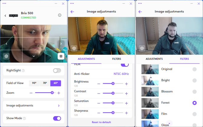

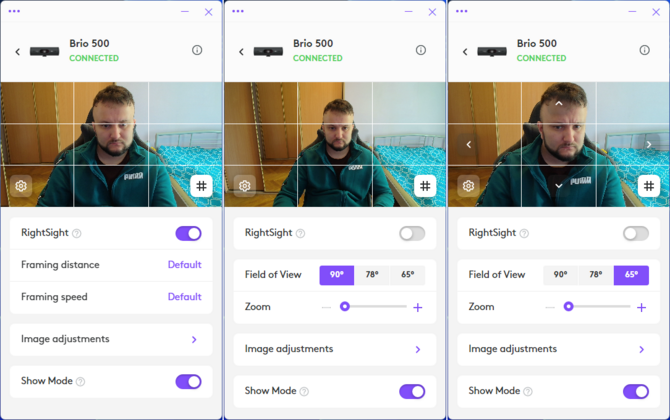

Po podłączeniu kamery do komputera warto od razu zainstalować aplikację LogiTune (niestety, bez języka polskiego). Nie jest ona niezbędna do poprawnego działania urządzenia (w końcu Brio 500 to produkt plug-and-play), ale za jej pomocą można szybko i łatwo dostosować dostępne ustawienia. Tuż po włączeniu otrzymujemy informację o dostępnej aktualizacji firmware'u. Warto ją przeprowadzić z uwagi na całkiem długą listę poprawek, jednak warto wiedzieć, że trwa cała operacja może trwać nawet kilkanaście minut. Muszę w tym miejscu wspomnieć, że podczas testowania kamery Brio 300 podobna aktualizacja oprogramowania kończyła się u mnie niepowodzeniem. Podejrzewałem wtedy adapter USB-C - USB-A, za pomocą którego łączyłem kamerę z pecetem, jednak tym razem - o dziwo - wszystko skończyło się dobrze. Wygląda więc na to, że moje przygody z tańszym modelem Brio były jedynie wypadkiem przy pracy.
Z uwagi na fakt, że Logitech Brio 500 posiada długą listę dostępnych funkcji, w aplikacji LogiTune można spędzić sporo czasu na dostosowywaniu opcji do swoich preferencji. Na pierwszym miejscu pojawiła się technologia RightSight, która dosłownie śledzi użytkownika. Jej włączenie zabiera możliwość ustawienia kąta widzenia czy przybliżenia, ponieważ obraz jest wtedy automatycznie skupiany na osobie na pierwszym planie. Jak to działa? Jak możecie zobaczyć poniżej, całkiem nieźle, aczkolwiek podczas całego okresu trwania testów zdarzały się momenty, gdy kamera nagle bez wyraźnego powodu przestawała za mną podążać. Aplikacja pozwoli też wyłączyć autofokus, automatyczny balans bieli, HDR czy inne funkcje, które domyślnie są włączone (np. Show Mode, który włącza się po skierowaniu kamery w dół). Chętni mogą również przetestować różne filtry zmieniające kolorystykę obrazu.
