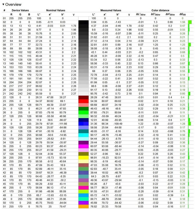

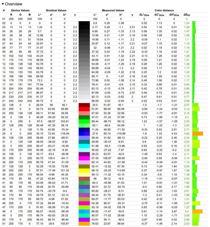

Testy monitora LG UltraFine Display Ergo 32UN880 zostały podzielone na kilka głównych części. Pierwsza to sprawdzenie odwzorowania przestrzeni barw sRGB, Adobe RGB oraz kinowego DCI-P3, kontrastu statycznego, średniego błędu deltaE oraz luminancji czerni. W zależności od typu matrycy, w trakcie testów wartości bazowe udało się nieco skorygować, co pozytywnie wpłynęło na gammę oraz większą wierność reprodukowanych barw. Druga część testów skupiła się na luminancji w poszczególnych trybach pracy, sprawdzeniu temperatury bieli wyrażanej w Kelvinach, sprawdzeniu przebiegu jasności co 10%, począwszy do 100% aż do minimalnego poziomu, czyli 0%. Sprawdziłem tutaj również równomierność podświetlenia zastosowanej matrycy. Trzecia i ostatnia część testów skupi się z kolei na kątach widzenia, opóźnieniu (input lag), smużeniu oraz poborze mocy w trybie czuwania, standardowym oraz przy maksymalnej jasności. Wszystkie testy zostały wykonane z użyciem kolorymetru X-Rite i1 Display Pro wraz ze stosownym oprogramowaniem.

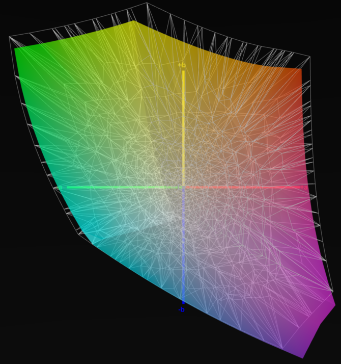

LG UltraFine Display Ergo 32UN880: Pokrycie barw sRGB (Tryb domyślny): 100% przestrzeni sRGB przy całkowitej objętości wynoszącej 134%

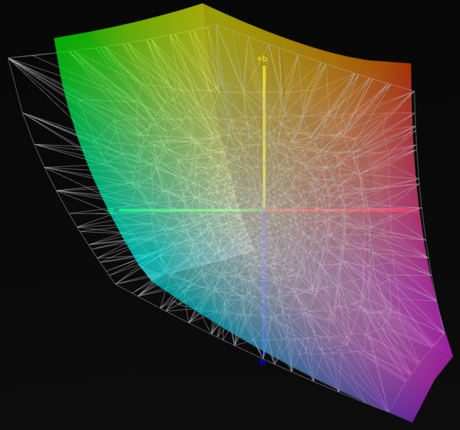

LG UltraFine Display Ergo 32UN880: Pokrycie barw Adobe RGB (Tryb domyślny): 80,8% przestrzeni Adobe RGB przy całkowitej objętości wynoszącej 92,3%

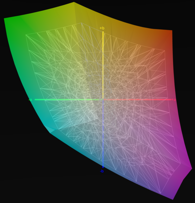

LG UltraFine Display Ergo 32UN880: Pokrycie barw DCI-P3 (Tryb domyślny): 93% przestrzeni DCI-P3 przy całkowitej objętości wynoszącej 94,9%

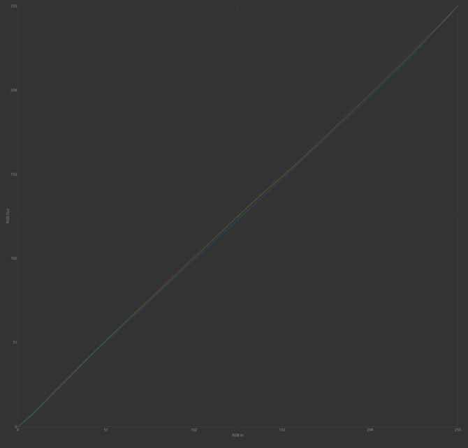

LG UltraFine Display Ergo 32UN880: Krzywe korekcyjne matrycy w trybie domyślnym:
Większość oferowanych trybów obrazu odznacza się przynajmniej dobrą jakością wyświetlanego obrazu (spośród wszystkich, z oczywistych względów najbardziej wyróżnia się Czytelnik, gdzie obraz jest bardzo ocieplony, a także Daltonista). Może nieco zbyt niedosycony jest zielony odcień, ale to można stosunkowo łatwo poprawić z pomocą funkcji kalibracyjnych. Większość wbudowanych trybów obrazu, w tym także domyślny, posiadają uśrednione błędy deltaE w okolicach 2 punktów, co dotyczy zarówno podstawowej przestrzeni sRGB jak również szerokiej palety DCI-P3. Dzięki możliwości prezentacji ponad miliarda odcieni barw, monitor LG UltraFine Display Ergo 32UM880 sprawdzi się jako urządzenie do pracy z grafiką komputerową. Akceptowalnie wypada także kontrast, bo choć według producenta wynosi on 1000:1, to w trakcie testów osiągał on poziom ponad 1100:1, często zbliżając się do okolic 1200:1. Luminancja czerni jest taka, jakiej powinniśmy oczekiwać po panelu IPS - dla maksymalnej luminancji osiąga ona poziom około 0.3 nitów.

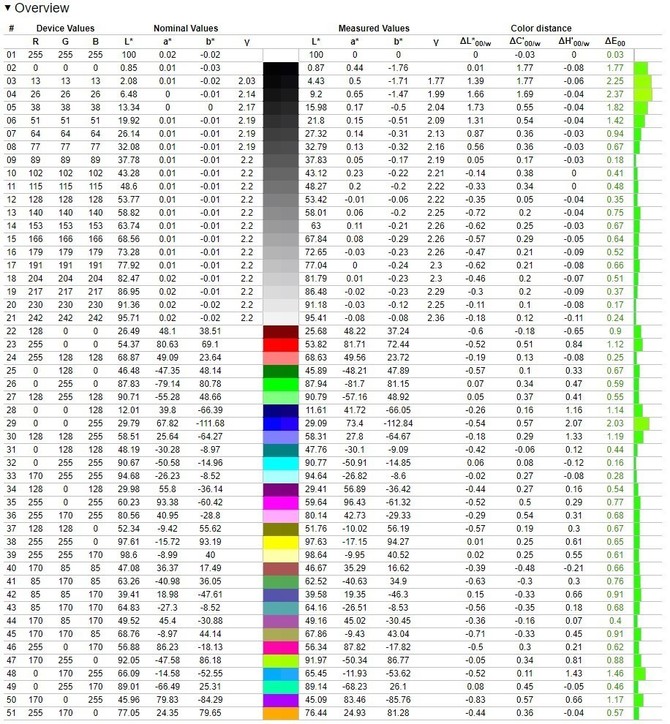

Wierność odwzorowania barw w przestrzeni sRGB (góra) oraz DCI-P3 (dół) - ustawienia domyślne monitora LG UltraFine Display Ergo 32UN880.

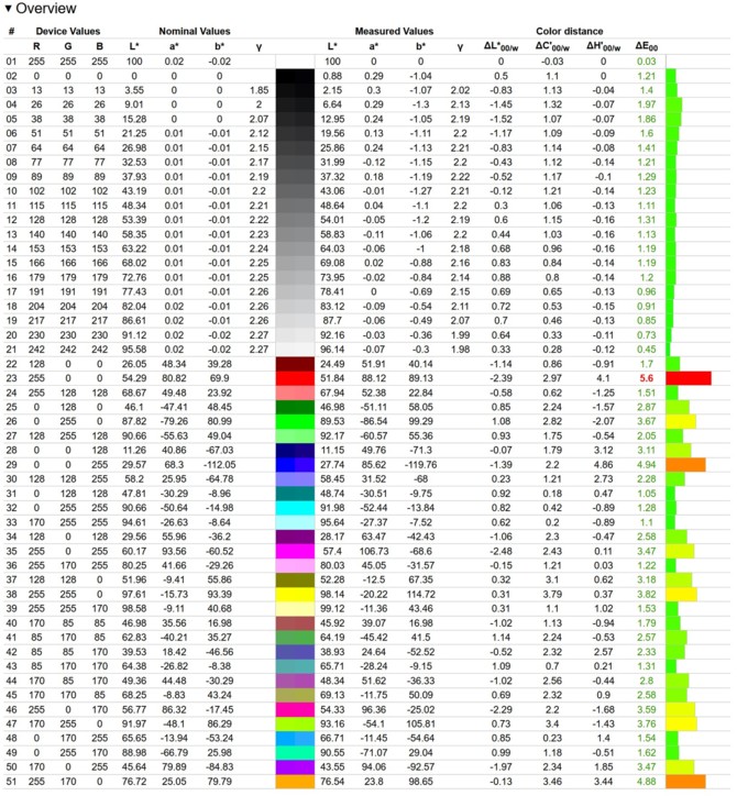

Wierność odwzorowania barw w przestrzeni sRGB (góra) oraz DCI-P3 (dół) - ustawienia po kalibracji monitora LG UltraFine Display Ergo 32UN880.
