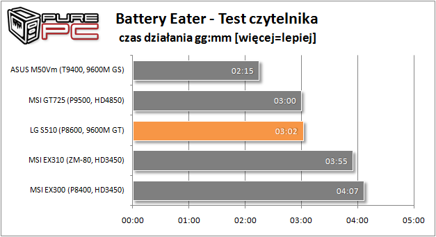

W teście czytelnika przy ustawieniu minimalnej (ale wciąż relatywnie wysokiej) jasności ekranu S510 wytrzymał prawie dokładnie 3 godziny. Przy ściemnionym podświetleniu matrycy można liczyć na nieco ponad 2 godziny przeglądania internetu.

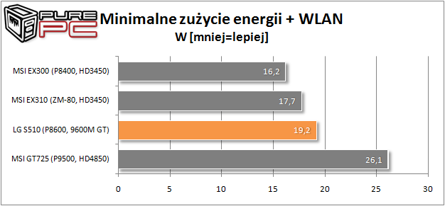

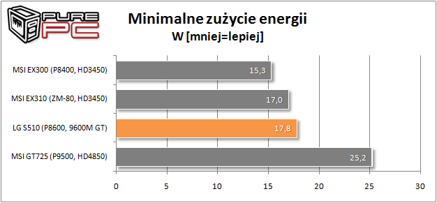

Minimalnie komputer pobiegał z baterii mniej-więcej 19W. Przy zainstalowaniu dość wydajnych podzespołów, jest to wynik całkiem niezły - prawdopodobnie dzięki zainstalowaniu ekranu podświetlanego diodami LED, które pozwalają na zaoszczędzenie średnio 2-3W mocy.

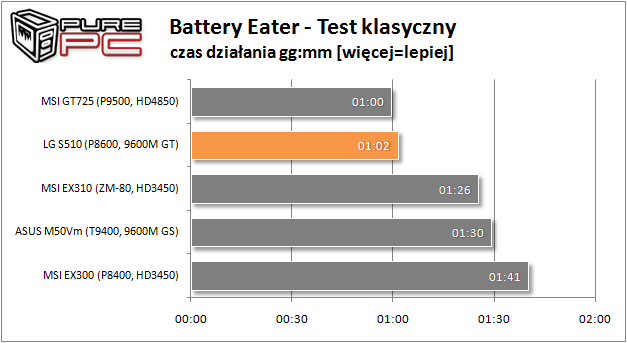

Test klasyczny w programie Battery Eater polega na jak największym obciążeniu karty graficznej i procesora wyświetlaniem grafiki 3D. W czasie testu, obciążenie tak karty graficznej jak i procesora oscyluje w granicach 100%. Przy ustawieniu maksymalnej jasności podświetlenia komputer wytrzymał prawie dokładnie godzinę. To nieznacznie więcej od znacznie wydajniejszego GT725. Należy jednak pamiętać, że w komputerze MSI zainstalowana była pojemniejsza bateria.

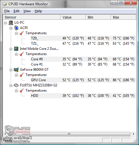

Przy długotrwałym obciążaniu wymagającymi obliczeniowo aplikacjami temperatura podzespołów nie przekracza bezpiecznych granic, a obudowa komputera staje się najwyżej ciepła. Najwyższą temperaturę osiąga jak zwykle karta graficzna - 86 stopni.
