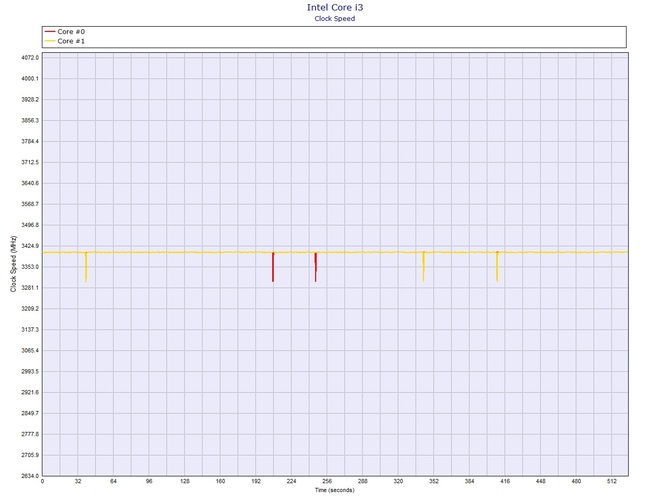

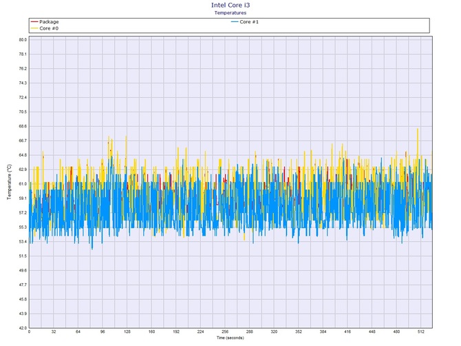

Nie ukrywam, że działanie Turbo Boost 2.0 procesora w laptopie Lenovo IdeaPad S145-15 było dla mnie sporym zaskoczeniem. Okazuje się, że w tym niepozornym urządzeniu procesor Intel Core i3-1005G1 pracuje z maksymalnym zegarem we wszystkich testach oraz pod dużym obciążeniem. Jest to dla mnie tym większym zaskoczeniem, że w końcu laptop nie posiada jakiegoś bardziej rozbudowanego układu chłodzenia. CPU pracuje z zegarem 3,4 GHz, który jest maksymalny dla tego układu i w żadnym teście nie zaobserwowałem spadków poniżej tej wartości, dzięki czemu jednostka także osiąga nieco lepsze rezultaty w porównaniu do innych laptopów z tym samym procesorem. Jeszcze większym zaskoczeniem były dla mnie bardzo niskie temperatury, sięgające co najwyżej 70 stopni. Jak dla mnie przykład perfekcyjnej pracy procesora w laptopie.
