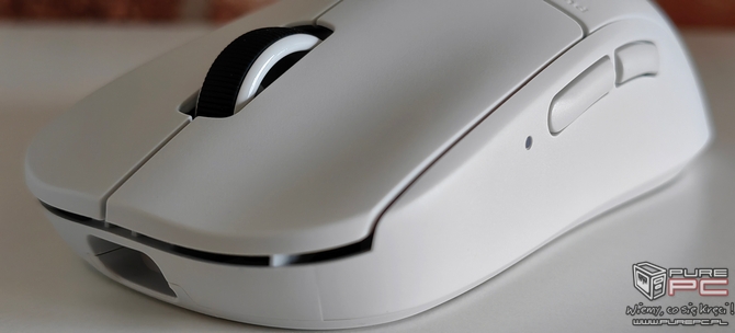

No dobrze, dwie podobne myszy, więc pewnie podobnie się je użytkuje. No właśnie niekoniecznie. O tym, że obie niejako wymuszają nieco inny rodzaj chwytu już pisałam. Teraz z kolei pora na pochylenie się nad pracą przycisków i przełączników, a także na zdanie raportu z odczuć podczas grania (CS:GO, Destiny 2 - generalnie testy pod szybkimi sieciówkami). Zacznijmy więc od kultury pracy przełączników. Jeśli chodzi o LPM i PPM, to Lamzu proponuje nam cichszy, bardziej miękki, ale na szczęście wciąż bardzo responsywny klik o niskim skoku. Skok w Pulsarze również nie należy do wysokich, jednak jest twardszy, przez co w aktywację switcha trzeba będzie włożyć nieco więcej siły i będzie ona też bardziej słyszalna i odczuwalna. Praca przełączników w Pulsarze przypomina tę z myszy SteelSeries Prime (wyraźny feedback), zaś praca przełączników w Lamzu jest tylko nieco bardziej twarda niż we wspomnianym już Logitechu. Jeśli chodzi zaś o przyciski Dalej i Wstecz, to działają one w Lamzu i Pulsarze niemal identycznie. Mają więc dość niski i mięciutki skok (choć Lamzu minimalnie twardszy). W żadnej z myszy nie doświadczyłam przy tym niechcących aktywacji przycisków bocznych i generalnie ich ułożenie można opisać jako w pełni wzorowe (tuż nad kciukiem).
O pracy scrolli można powiedzieć zaś tyle, że ten w myszce Pulsar X2 wydaje się być solidniejszy, gdyż w Lamzu mamy wrażenie obcowania z takim trochę plastik-fantastik. Oczywiście obecna tu "luźność" w pracy scrolla nie musi przekładać się na jego niską żywotność, no ale lepsze wrażenie zrobił na mnie w tej kwestii właśnie Pulsar. Kolejne kroki scrolla w Pulsarze są też krótsze, a ich aktywacje bardziej wyczuwalne, przez co kółko wydaje się być responsywniejsze. Także wciskanie ŚPM jest bardziej wyważone (lżejsze). Lamzu oraz Pulsar różnią się także zagłębieniem LPM i PPM. W Pulsarze wyprofilowanie pod palce jest głębsze, co dobrze wpływa na chwyt. Z kolei Lamzu nadrabia mocniejszymi wgłębieniami na lewej i prawej ściance, a także grip tape'ami w zestawie. Ślizgacze pracują w zbliżony sposób, choć w Pulsarze nieznacznie lepiej (płynniej). Generalnie oba gryzonie w trakcie szybkich gier sieciowych zachowują się wyśmienicie - nie chodzi tylko o ostry sensor, który "śmiga" z charakterystyką podobną do razerowego Focusa Pro 30K (oba czujniki są zresztą ze sobą "spokrewnione"). Mowa także o pewności chwytu, choć to Lamzu ze swoimi zagłębieniami i grip tape'ami ostatecznie wygrywa ów pojedynek. Muszę jednak podkreślić, że moje wyniki w grach takich jak CS:GO czy Destiny 2 nie odbiegały od siebie niezależnie od tego, z której korzystałam myszki (fragi leciały aż miło) i na spokojnie możne je zestawić z wynikami "wykręcanymi" z użyciem Logitecha G Pro X Superlight. Jeśli jednak ktoś cechuje się wyjątkowo przesuszonymi dłońmi, to dokupienie grip tape'ów do Pulsar X2 Wireless może okazać się koniecznym rozwiązaniem.

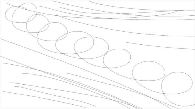

Predykcja, czyli sztuczne przyciąganie kursora do osi x lub y, podobnie jak interpolacja może przeszkadzać zarówno w graniu jak i w zabawie grafiką - zamiast generować idealne koła czy faliste ruchy, spłaszcza je utrudniając grę lub pracę. Testując predykcję bezprzewodowo, przy ustawieniach rozdzielczości na poziomie 800 DPI (screen z efektami poniżej), można zaobserwować, że żadna z testowanych dziś myszy nie ma problemów z tym zjawiskiem:
Lamzu Atlantis Wireless - brak problemów z predykcją
Pulsar X2 Wireless - brak problemów z predykcją
