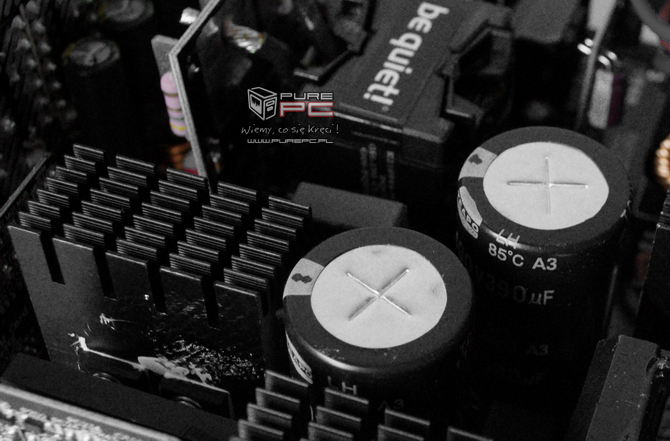

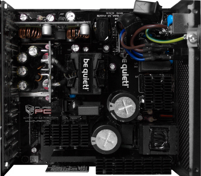

Be quiet! Pure Power 11 FM 750W - Wnętrze
Na stronie pierwotnej uwagę zwraca brak nadmiernego okablowania oraz zachowanie odpowiednich odległości między elementami, co usprawnia przepływ powietrza, natomiast główna płyta drukowana jest stosunkowo niewielkich rozmiarów. Widać tutaj postęp względem be quiet! Pure Power 10 CM. Strona pierwotna otrzymała trzy średniej wielkości radiatory na newralgicznych podzespołach, strona bierna jest natomiast pozbawiona odpromienników, występują tam jedynie układy scalone. Główne kondensatory to produkt TEAPO (400V / 390 uF / 17 ms), które mogą pracować w temperaturze do 85oC, niemniej wskazane byłyby tutaj kondensatory pracujące w temperaturze do 105oC (poprzednik takowych nie posiadał). Kontroler APFC to CM6500UNX doprawiony mosfetami ON Semiconductor FCPF165N65S3 oraz ON Semiconductor FFSP0865A, natomiast za LLC odpowiada kontroler Champion U6901VAC.
Linię +12V (DC-DC + LLC) wyposażono w mosfety ON Semiconductor NTMFS5C430N (40V / 131A / 100oC), konwerter DC-DC otrzymał mosfety UBIQ QM3054M6 (30V / 61A / 100oC) oraz UBIQ QN3107M6N (30V / 70A / 100oC), zaś kontroler PWM to produkt uPI-Semi uP3861P. Etap filtrowania zaczyna się na wtyku zasilania, gdzie widać ferrytowy filtr EMI na przewodach AC, kontynuowany na laminacie za pomocą między innymi kondensatorów elektrolitycznych TEAPO i Elite, wszystkie pracujące w temperaturze do 105oC. Filtracja przejściowa obejmuje 4x kondensator Y, 2x kondensator X, 2x dławik CM oraz 1x MOV. Prostownik mostkowy GBJ1506 (600V / 15A / 100oC) dostarczył DIODES. Komponenty zastosowane w zasilaczu be quiet! Pure Power 11 FM 750W, jak również sam projekt laminatu, jakość lutowania oraz chłodzenie, nie wzbudzają większych zastrzeżeń (poza wspomnianymi głównymi kondensatorami TEAPO).
