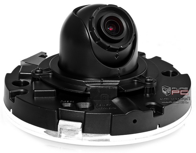

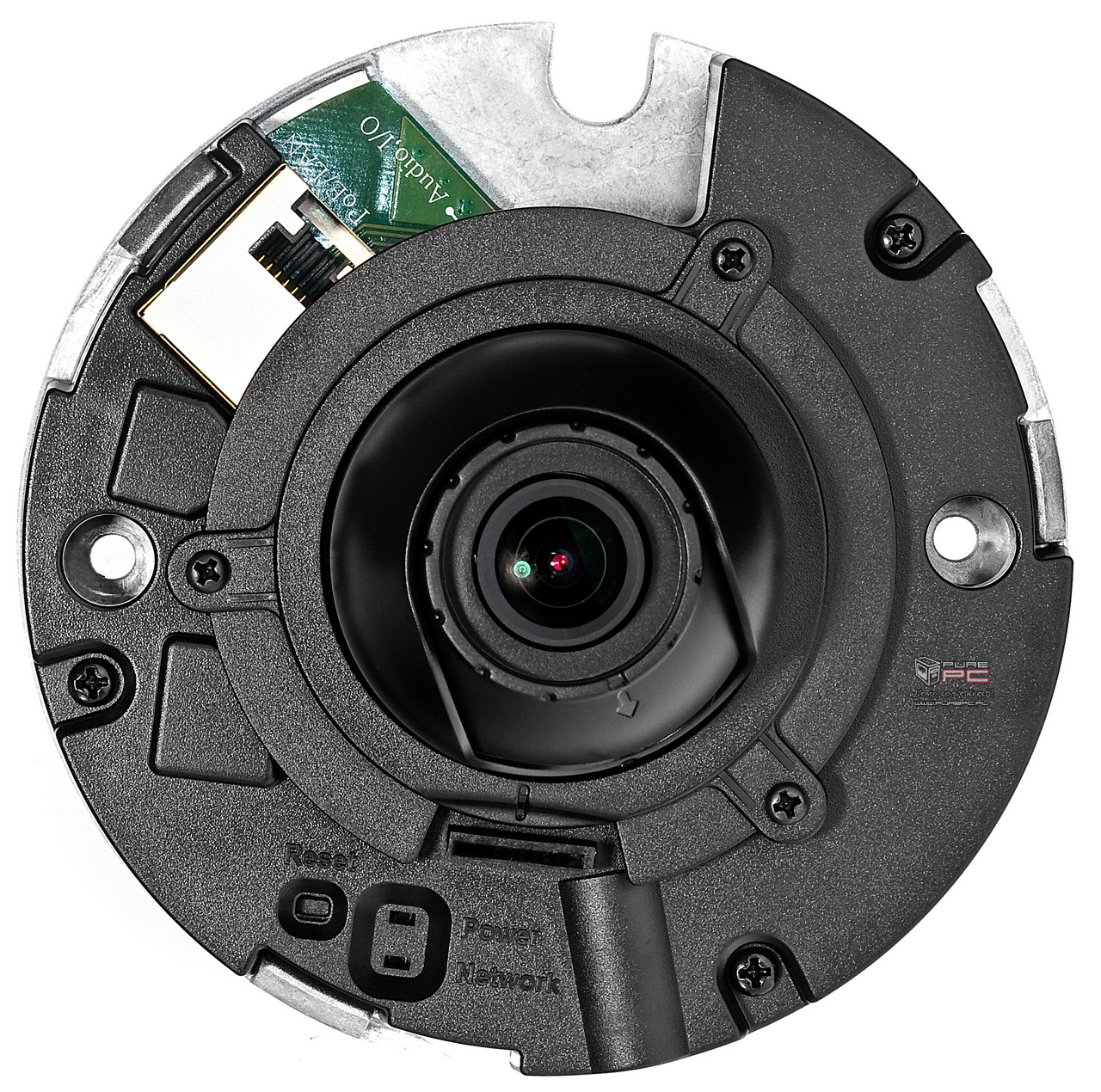

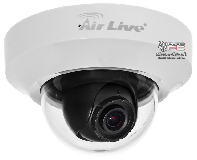

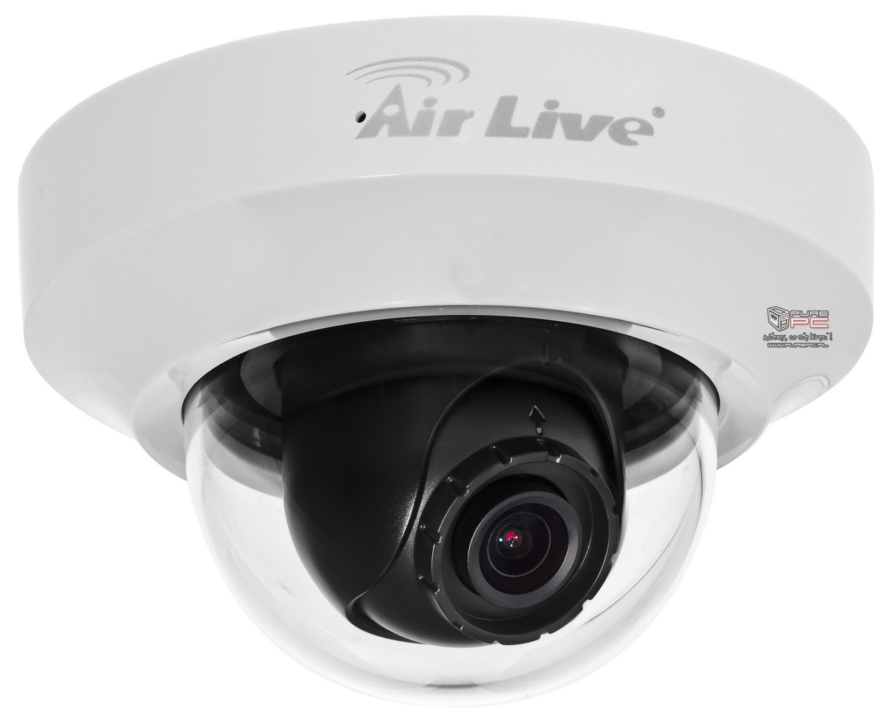

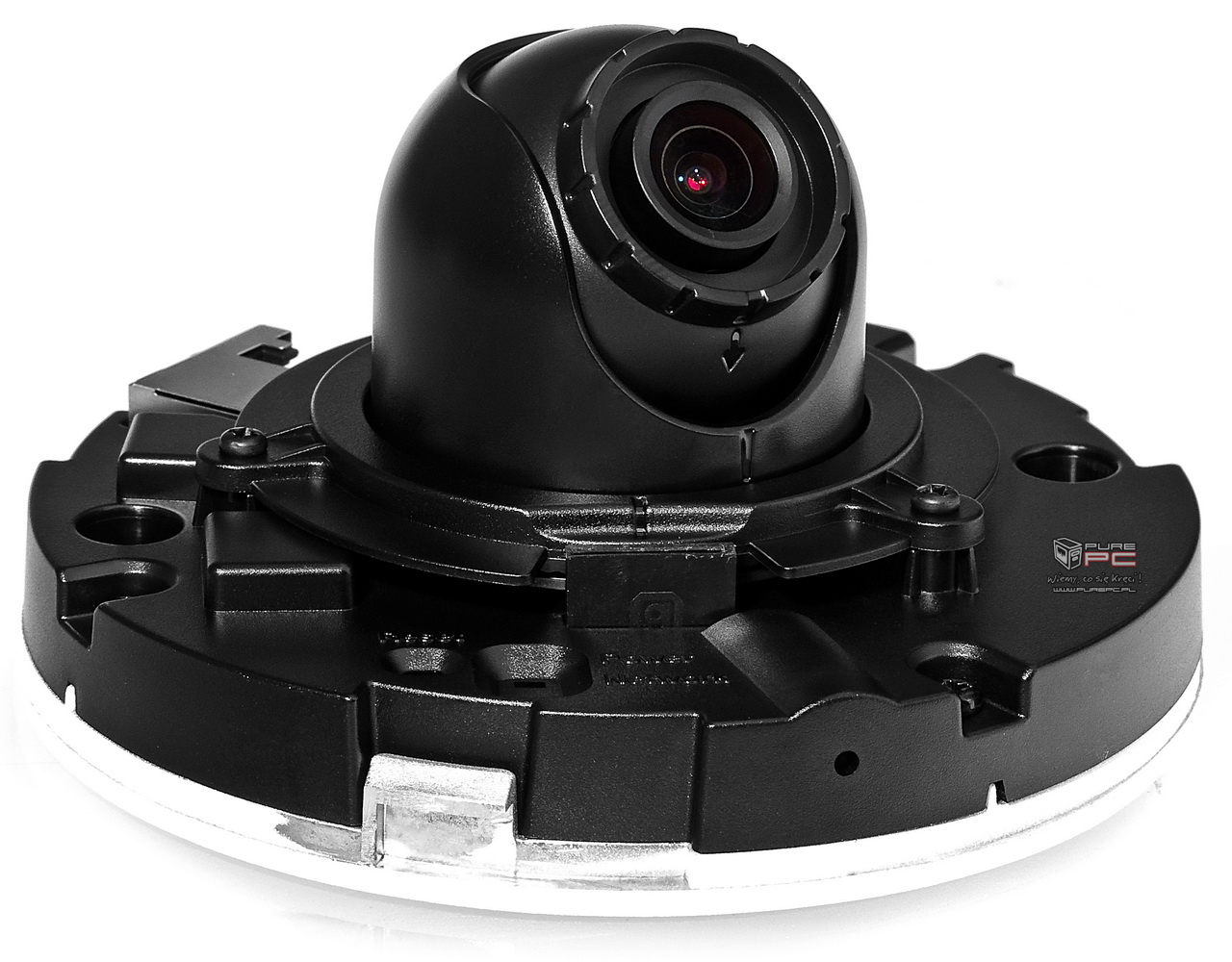

Kamera AirLive MD-720 zaskakuje swoim rozmiarem, bowiem bez problemu mieści się na otwartej dłoni. Konstrukcja składa się z dwóch elementów, czyli solidnej podstawy i przezroczystej kopuły. Spasowanie obu części składowych jest bardzo dobre - daje to pewność, że po zamontowaniu kamera nie odpadnie od ściany. Wymiary urządzenia wynoszące dokładnie 60 milimetrów wysokości i 100 milimetrów średnicy pozwalają na montaż kamery w takim miejscu, gdzie oko wielkiego brata nie będzie przyciągało niczyjej uwagi. Kamera wyposażona jest w między innymi w slot na karty microSD, złącze DI/DO, przycisk reset, złącze Ethernet (obsługujące PoE) oraz diody sygnalizujące stan urządzenia (w opcjach oprogramowania można wyłączyć tę opcję). Obiektyw kamery jest ruchomy, także podczas instalacji można skierować go w dowolne miejsce. W pudełku oprócz samego urządzenia znajdziemy kilka przydatnych akcesoriów - kołki montażowe, naklejka z rozstawem śrubek, pierścień do regulacji ostrości oraz kostkę DI/DO.
Zestaw zawierający obszerną instrukcję i materiał video na CD pozwala na uruchomienie małego systemu monitoringu bez konieczności dokupowania kolejnych części i podzespołów, a także bez pomocy wykwalifikowanego montera. Z kamerą otrzymujemy wszystko, co jest niezbędne w instalacji i konfiguracji. Dzięki obsłudze PoE (Power over Ethernet) kamera nie wymaga do działania oddzielnego zasilacza - przesył danych i zasilania odbywa się jednym kablem, jednak do poprawnego działania wymagane jest użycie switcha PoE lub injektora PoE. Rozwiązanie to upraszcza proces instalacji i obniża koszty montażu. Dodatkowo dzięki PoE nasze kamery, router, switch oraz ew. dodatkowy rejestrator możemy podłączyć do jednego zasilacza UPS co zapewnia nam stałe zasilanie i rejestrację zdarzeń w razie awarii prądu w mieszkaniu, biurze czy sklepie.
