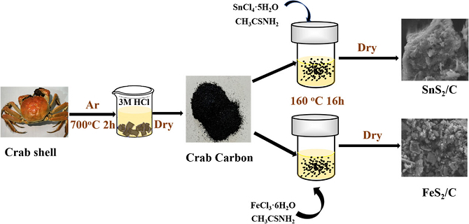

Chitozan jest biopolimerem z grupy polisacharydów, który wykazuje wysoką biozgodność, dzięki czemu wykorzystywany w medycynie, a także, co ważniejsze w kontekście akumulatorów, posiada dużą powierzchnię sorpcyjną. Chińscy naukowcy przeprowadzili uwęglenie pancerzy krabów, a po oczyszczeniu uzyskanego biowęgla wykorzystali go do stworzenia dwóch kompozytów z siarczkami cyny i żelaza (proces przedstawiono na schemacie wyżej, pochodzącym z artykułu opisującego badania). Okazało się, że zastosowanie tychże kompozytów jako materiału w anodach znacznie zwiększa przewodność elektryczną i zdolność do transportu jonów sodu wewnątrz akumulatora. Innymi słowy, charakteryzuje się on większą sprawnością. Poważną wadą jest jednak liczba cykli ładowania - akumulator wykorzystujący anody z kompozytów FeS2/C i SnS2/C można ponownie naładować zaledwie 200 razy.
