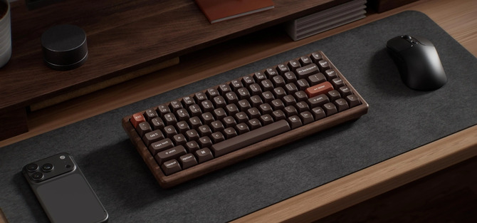

Na rynku klawiatur mechanicznych pojawił się nowy model, który zasadniczo jest specjalną edycją z serii K2 HE od marki Keychron. Jest to bezprzewodowa klawiatura, której konstrukcja opiera się na drewnie. Do tego możemy liczyć na magnetyczne przełączniki z możliwością (acz ograniczoną) wymiany dzięki Hot Swap, a także na trzy tryby łączności. W zestawie są nasadki zarówno dla systemu Windows, jak i macOS. Zobaczmy bliżej, co, i w jakiej cenie może zaoferować ten wariant.
Wygłuszona, drewniana konstrukcja, magnetyczne przełączniki, ograniczony system Hot Swap, trzy tryby łączności - właśnie tymi cechami wyróżnia się nowa klawiatura mechaniczna Keychron H2 HE All-Wood Special Edition.
Jaka myszka do grania? Jaka klawiatura mechaniczna? Poradnik zakupowy i polecany sprzęt dla graczy na październik 2025

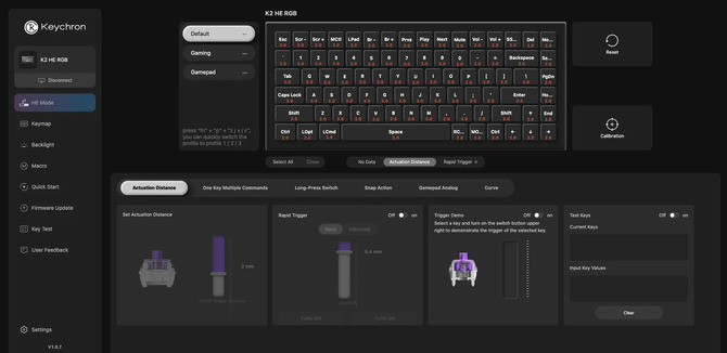

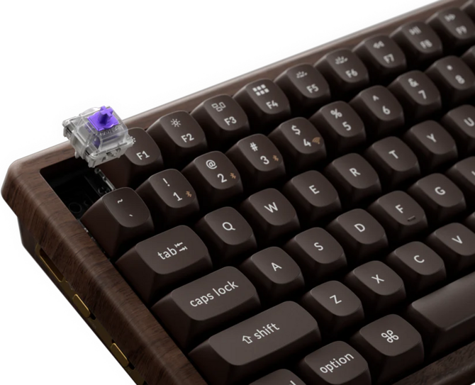

Z początku zajmiemy się omówieniem funkcjonalności klawiatury mechanicznej Keychron K2 HE All-Wood Special Edition, a później przejdziemy do samej konstrukcji. W pierwszym aspekcie od razu trzeba wspomnieć o magnetycznych przełącznikach od marki Gateron typu double-rail (dosł. podwójna szyna). Są one fabrycznie nasmarowane i korzystają z technologii TMR, która znana jest z gałek analogowych w kontrolerach do gier. Mamy więc zmienny punkt aktywacji, który sami możemy dostosować. W grach wyścigowych możemy korzystać z klawiszy tak, jak z przycisków spustowych - np. mniej gazu dodamy, kiedy wciśniemy lekko przycisk i analogicznie wciskając klawisz głębiej dodamy go więcej. Do tego do jednego przycisku można ustalić nawet cztery różne akcje (w zależności od głębokości wciśnięcia - funkcja DKS). Nie zabrakło tu opcji LKP, czyli priorytetowego traktowania ostatnio wciśniętego klawisza, czy też Snap Click (przy dwóch wciśniętych przyciskach resetowany jest ten, który jest wciśnięty słabiej) - obie opcje są domyślnie wyłączone, ale dostępne w internetowej aplikacji Keychron Launcher, w której można przy okazji mapować przyciski, tworzyć makra, zarządzać podświetleniem i nie tylko.

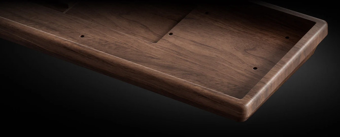

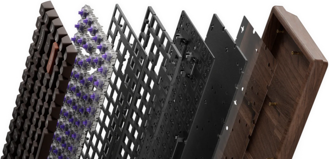

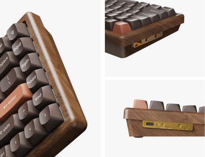

Napomknę, że technologia TMR wyróżnia się też niewielkimi opóźnieniami oraz niskim poborem mocy. Same przełączniki można wymienić dzięki systemowi Hot Swap, ale tylko na te typu double-rail i tylko na kupione ze sklepu producenta - tak więc wymiana jest ograniczona. Na tym etapie trzeba też powiedzieć o ulepszonych stabilizatorach (wzmocnione "ścianki boczne", które przekładają się np. na lepszą stabilność i "zapewniają płynniejsze i bardziej niezawodne pisanie" na większych klawiszach typu Spacja). Do wyboru mamy trzy tryby łączności: radiową, USB typu C i Bluetooth (możliwość podłączenia do trzech urządzeń jednocześnie). Nie zabrakło nasadek wykonanych z PBT, które - jak wspomniano - są dostępne w wersji zarówno dla Windowsa, jak i macOS. Na pokład trafił stosunkowo pojemny akumulator (4000 mAh), który ma zapewnić maksymalnie 110 godzin pracy. Konstrukcja opiera się głównie na drewnie orzechowym, choć da się zauważyć wstawkę z anodyzowanego aluminium w postaci złotego panelu bocznego. W środku nie zabrakło 3,5 mm pianki akustycznej EVA, pianki EPDM, aluminiowej płyty, a także cienkiej warstwy PET. Ta specjalna odsłona kosztuje obecnie 199,99 dolarów, a więc całkiem sporo. Dostępna jest natomiast tańsza wersja z tej serii, która ma nieco więcej aluminium, ale nie zabrakło w niej elementów z drewna i magnetycznych przełączników (tych samych), a jej koszt jest zdecydowanie mniejszy: 139,99 dolarów (K2H-F1). Jeśli interesuje nas zakup, to możemy udać się na oficjalną stronę producenta pod tym adresem.
