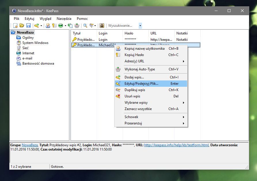

Wszystkie dane zgromadzone w bazie są zabezpieczone algorytmem AES z 256-bitowym kluczem. Nasze hasło jest także poddawane transformacjom przed zabezpieczaniem danych, możemy więc być pewni „szczelności” sejfu i ewentualne włamanie do niego będzie wynikać jedynie z naszej nieuwagi lub pomyłki. Po stworzeniu lub otworzeniu już aktualnej bazy zobaczymy informacje w niej zawarte na głównym ekranie aplikacji. Interfejs jest prosty i czytelny: prawą stronę zajmuje panel boczny z rozpisanymi kategoriami (grupami), z lewej znajdują się natomiast zapisane w niej elementy. Gdy wybierzemy któryś z nich, poniżej zostaną wyświetlone najważniejsze informacje. Dzięki temu nie musimy za każdym razem przechodzić do edycji każdego z elementów, aby dowiedzieć się, co takiego konkretnie zawiera – oczywiście hasła nie są wyświetlane.

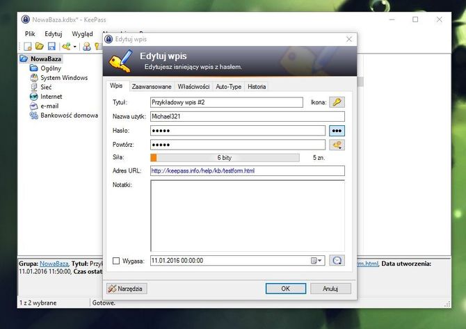

Dodawanie nowych elementów do bazy jest bardzo proste, wystarczy wybrać odpowiednią opcję z menu kontekstowego lub górnego paska narzędziowego. Wpisy zawierają tytuły, ikony dla łatwiejszego rozróżnienia, hasła, adresy URL, nasze osobiste notatnik i opcjonalny termin wygasania – jeżeli go ustawimy, to po wyznaczonym czasie hasło zostanie automatycznie z bazy usunięte. W każdym przypadku możemy ustawić także dodatkowe opcje: pola formularzy na stronach i odpowiadające im wartości do wypełnienia. Program nadaje się więc to tworzenia zbiorów danych do wypełniania np. przy składaniu zamówień w sklepach internetowych. Wpisy nie ograniczają się jedynie do informacji tekstowych, mogą zawierać także załączniki, czyli dodatkowe pliki. Co ważne, KeePass udostępnia nam historię danych określonego wpisu. Gdyby okazało się, że zmieniliśmy zapisy w bazie, ale zapomnieliśmy dokonać zmiany w jakimś serwisie lub operacja ta nie powiodła się, będziemy mogli sprawdzić stare dane logowania.
