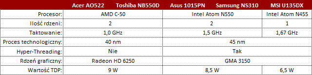

Niemalże wszystkie komputery przedstawione w teście kładą duży nacisk na wygląd i stylistykę, natomiast w przypadku parametrów technicznych należy powiedzieć, że w trzech modelach znalazły się całkiem ciekawe podzespoły. Mimo, że w artykule wystąpiło pięć różnych netbooków, to znalazły się w nich trzy różne modele procesorów. W komputerach Acera i Toshiby wylądowała jednostka AMD C-50, w Asusie i Samsungu Intel Atom N550, natomiast MSI Wind U135DX wyposażony został w znanego nam już jednordzeniowego Atoma N455. Platforma AMD Brazos, z którą będziemy mieć do czynienia, to zdecydowanie nowsza architektura niż prawie dwuletni już Pine Trail Intela, a wyróżnia się zdecydowanie mocniejszym wbudowanym rdzeniem graficznym, co nie zmusza producentów do stosowania zewnętrznych akceleratorów grafiki. Przyjrzyjmy się dokładniej parametrom procesorów, które znalazły się w opisywanych urządzeniach:
Dość specyficzną wartością dla procesorów AMD C-50 jest taktowanie pojedynczego rdzenia na poziomie tylko jednego gigaherca. Dokładając do tego brak obsługi Hyper-Threading można wysnuć wniosek, że moc obliczeniowa procesora AMD powinna być sporo niższa niż dwurdzeniowego Atoma N550, zaś w przypadku aplikacji jednowątkowych również od Atoma N455. Czy wniosek okaże się prawdziwy sprawdzimy troszkę później w trakcie testów praktycznych. Sporą przewagą natomiast wydaje się być zastosowany zintegrowany rdzeń graficzny Radeon HD6250, który powinien dać dużo większe możliwości w stosunku do zintegrowanego układu Intela. W przypadku netbooka Asusa producent na szczęście zdecydował się na zamontowanie dodatkowej karty graficznej Nvidia ION2, co pozwoli mu rywalizować z Radeonami.
Zastosowanie karty nVidii ma swoje niezaprzeczalne plusy, lecz niestety powoduje także małe problemy. Mianowicie, żeby wykorzystać technologię Optimus pozwalającą na przełączanie się pomiędzy zintegrowanym rdzeniem graficznym Intela, a dedykowaną grafiką, potrzebujemy systemu operacyjnego przynajmniej w wersji Windows 7 Home Premium - Starter nie umożliwia jej użycia. Zwiększa to zdecydowanie koszt zakupu netbooka, a na dodatek, aby przełączyć procesor graficzny jesteśmy zmuszeni do ponownego włączenia komputera. Dlaczego producent nie umożliwił opcji zmiany procesora graficznego w trakcie działania systemu - jak w większych laptopach, bądź ostatnio testowanym Asusie Lamborghini VX6 - możemy się tylko zastanawiać. Wartości deklarowanego poboru prądu wydają się być w przypadku platformy AMD bardzo konkurencyjne. Wydajny rdzeń graficzny w połączeniu z dwurdzeniowym procesorem nie powinien brać więcej niż 9 W prądu, co w porównaniu do bardzo słabej zintegrowanej grafiki Intela i poboru prądu na poziome 8,5W napawa optymizmem. Warto jeszcze wspomnieć, że Asus jak w większości swoich netbooków zdecydował się na zastosowanie w testowanym modelu dodatkowego systemu operacyjnego Express Gate, pozwalającego na szybki dostęp do Internetu, Skypa itp.
