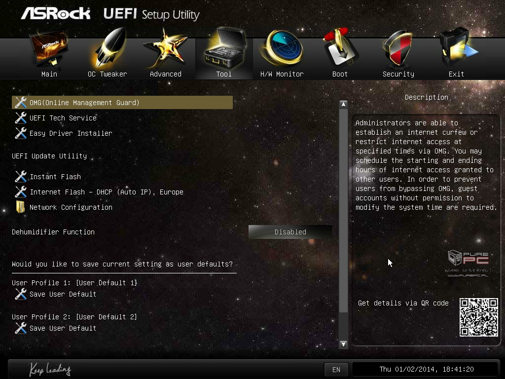

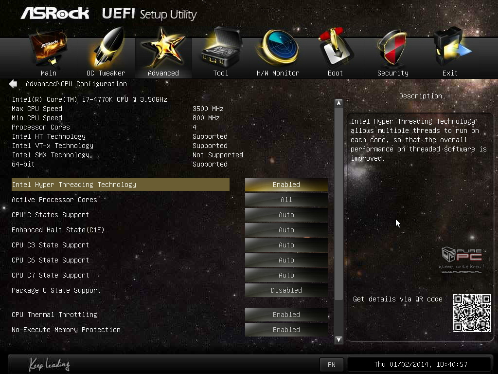

ASRock B85M-ITX - UEFI i oprogramowanie

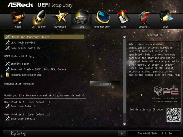

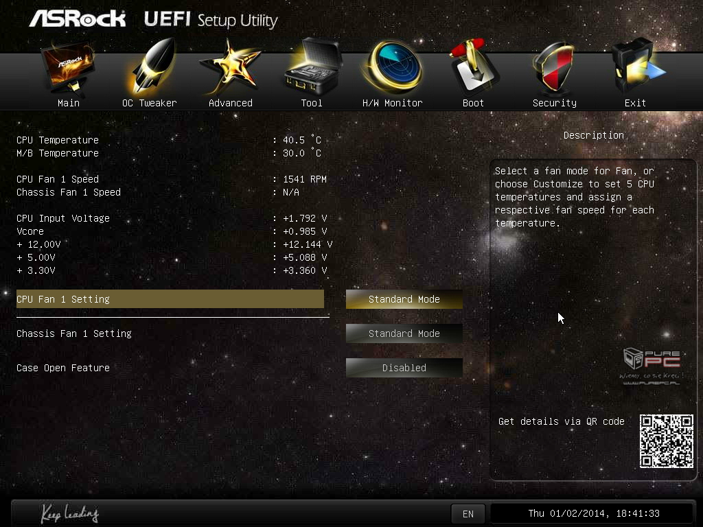

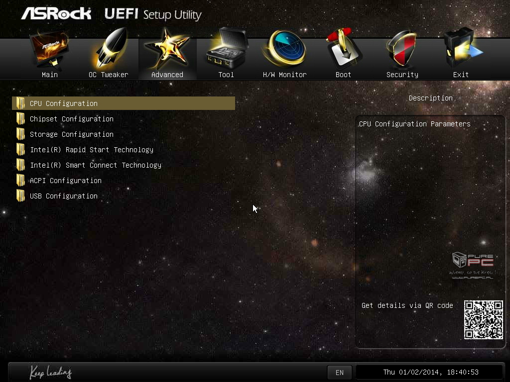

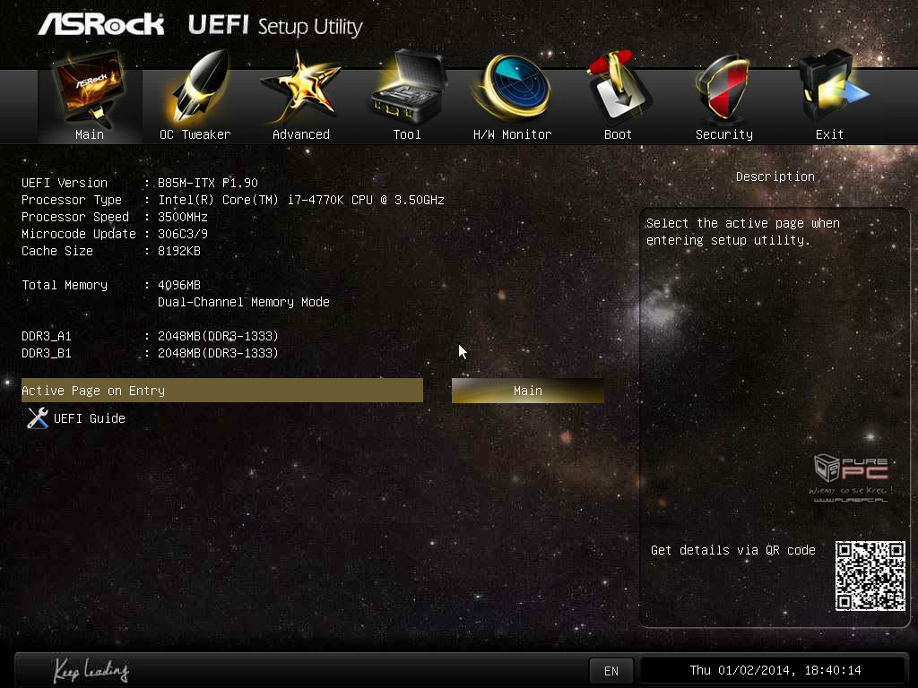

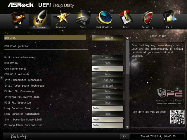

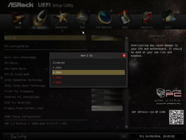

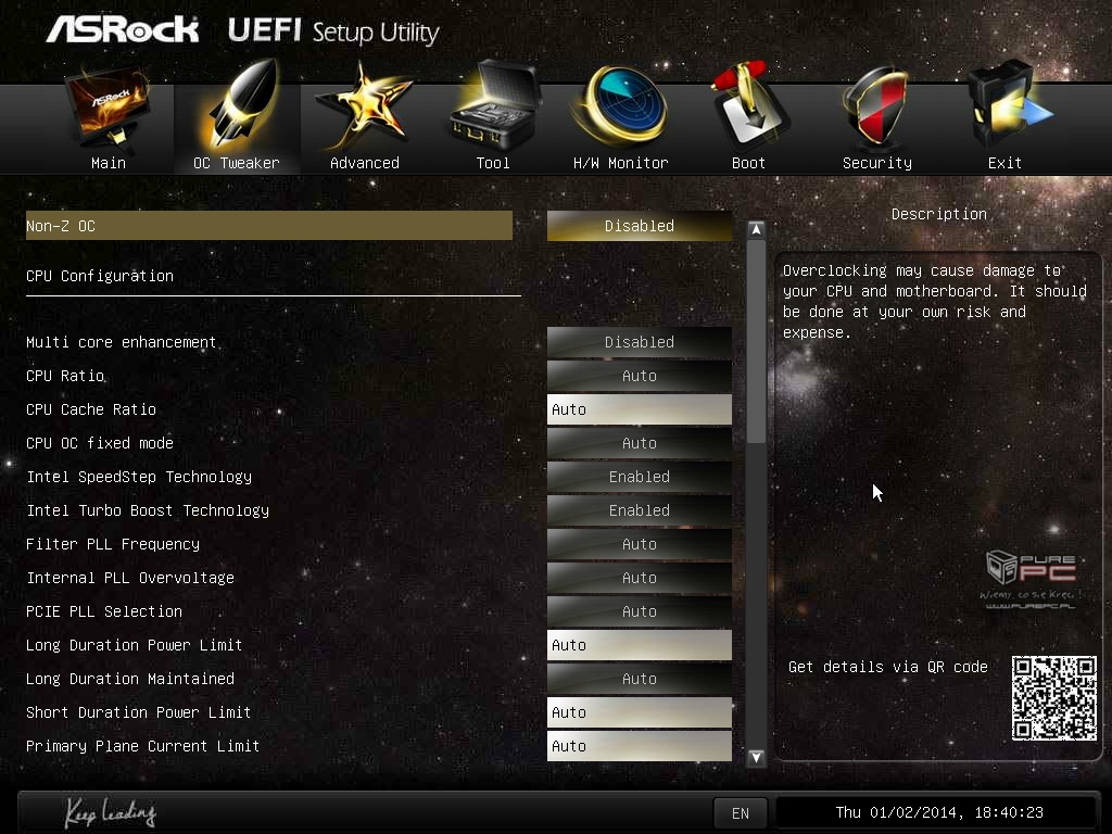

UEFI zastosowanie w ASRock B85M-ITX nie różni się niczym od tego, które doskonale znamy z poprzednich generacji płyt głównych ASRock. Jest bardzo przejrzyste, łatwe w konfiguracji i utrzymane w stylu charakterystycznym dla producenta. Każdy użytkownik ASRock łatwo odnajdzie wszystkie potrzebne opcje, ponieważ układ i zawartość poszczególnych elementów nie uległy zamianie. Pewnych rzeczy w porównaniu do płyt z chipsetem Z87 nie ma jak choćby System Browser, którego niestety tutaj w zakładce z narzędziami zabrakło.

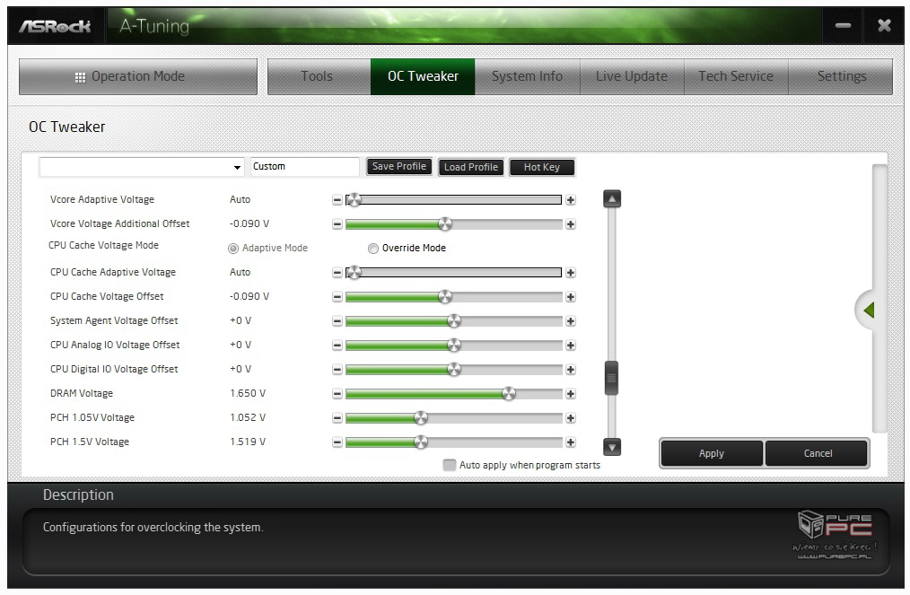

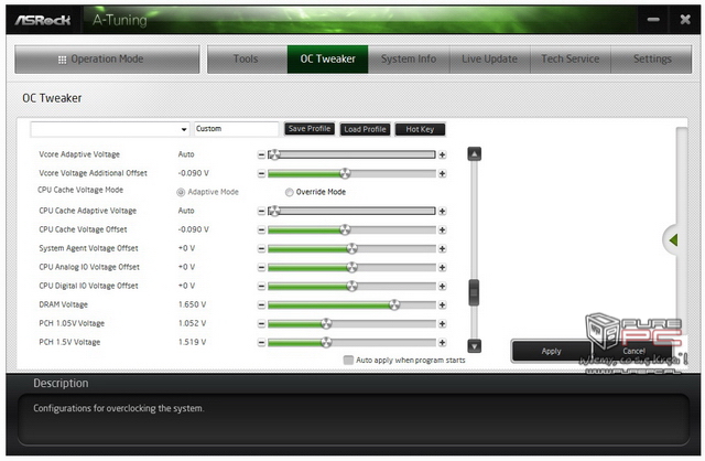

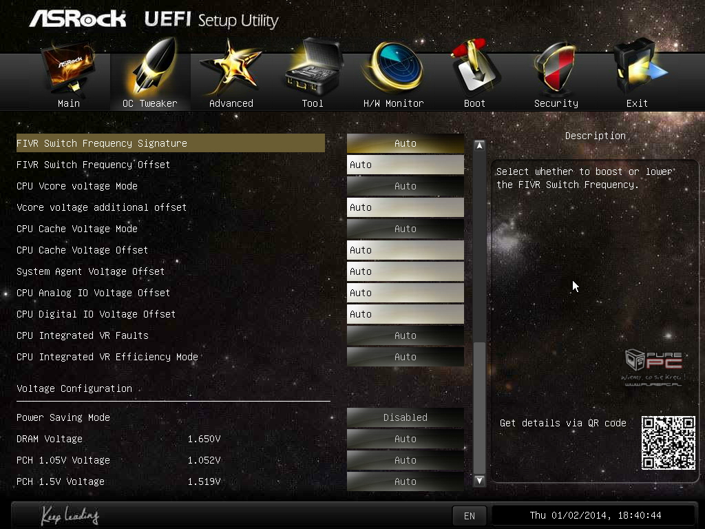

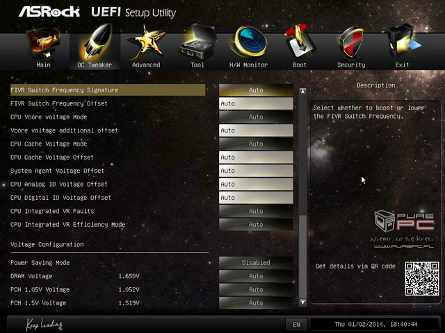

- Ustawienia CPU: 0.800 - 2.000 V / Regulacja: 0.001 V
- Ustawienia RAM: 1.250 - 1.750 V / Regulacja: Różne
- Ustawienia BCLK: Brak
- Ustawienia CPU Input: Brak
- Ustawienia PCH: 0.977 - 1.252 V / Regulacja: Różne
- Ustawienia CPU Cache: 0.800 - 2.000 V / Regulacja: 0.001 V

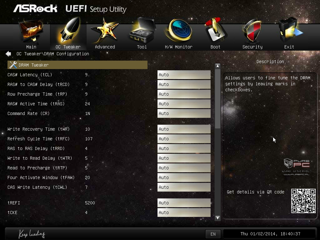

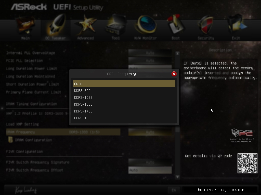

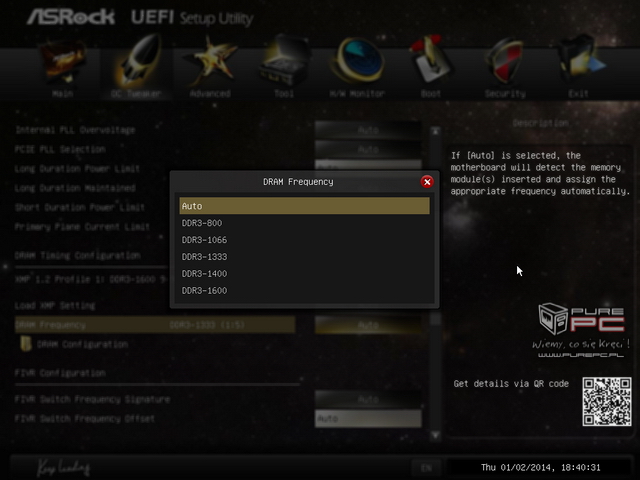

- Dzielniki pamięci: 800 / 1066 / 1333 / 1400 / 1600

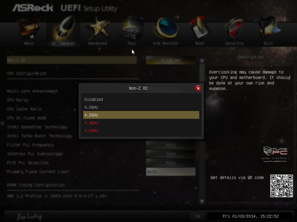

Od razu rzuca się w oczy mała ilość dzielników pamięci, szczególnie w porównaniu do płyt z chipsetem Z87. Mnożniki kończą się na 1600 i nie ma możliwości przekroczenia tej granicy ponieważ chipset B85 nie pozwala na zmianę taktowania BCLK. Również regulacja napięć nie jest zbytnio skomplikowana ponieważ jedyne co możemy sami ustawić to parametry procesora i napięcia chipsetu.

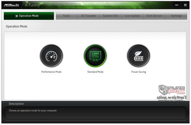

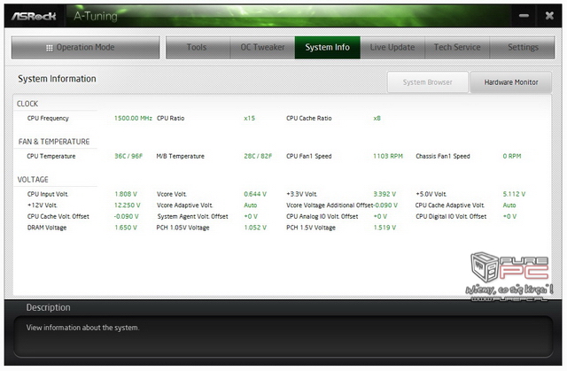

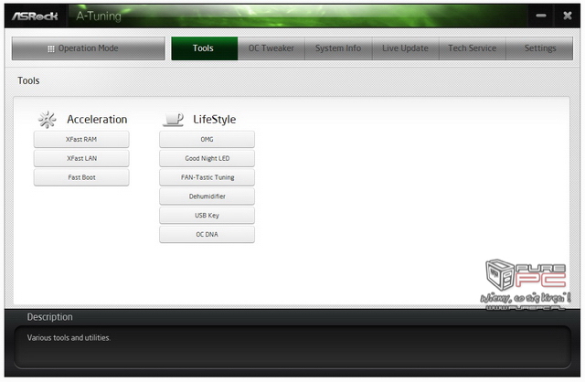

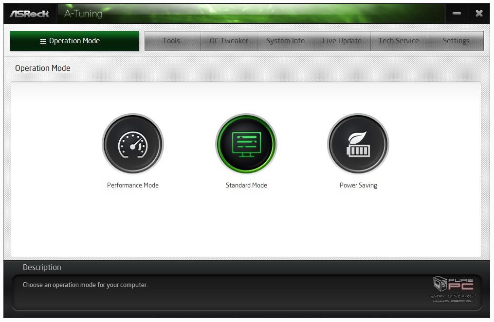

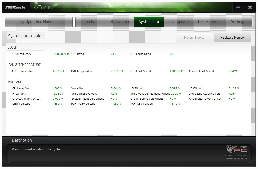

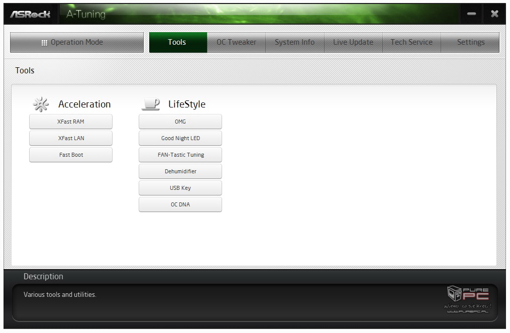

ASRock F-Stream Tuning Utility
Dla osób, które chcą przyspieszyć działanie swojego komputera, jednak nie mają ochoty przekopywać się przez masę ustawień w UEFI, ASRock przygotował aplikację F-Stream Tuning Utility. Jest ona kompatybilna wyłącznie z płytami tego producenta, zaś program umożliwia ustawienia bezpośrednio z poziomu Windowsa takich parametrów jak: taktowania, mnożniki i napięcia. W kolejnych zakładkach znajdziemy również monitor systemu, wskaźnik temperatur oraz opcje kontroli wentylatorów. Istnieje też możliwość zapisania kilku profili z naszymi ustawieniami i wczytywania ich w zależności od potrzeb. ASRock obsługuje zdalne wybudzenie komputera za pośrednictwem Intel LAN, jak również zarządzanie zawartością za pośrednictwem tabletu, smartfona lub innego komputera. Opcja Intel Remote Wake jest wspierana przez systemy Windows 8 oraz Windows 8 64-bit
