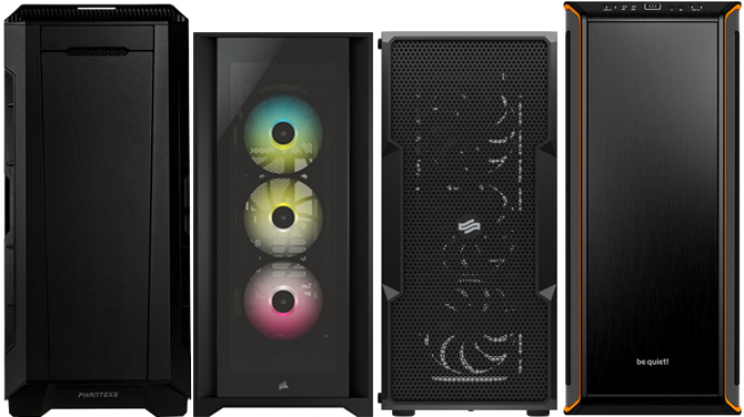

Jaka obudowa do komputera? Która jest najlepsza? Ile trzeba zapłacić za porządną skrzynkę? Wybrać model od Corsair, be quiet!, SilentiumPC, Phanteks czy Fractal? Takie pytania pojawiają się nieustannie, ponieważ obudowa jest najbardziej wyeksponowanym elementem praktycznie każdego blaszaka. Najprawdopodobniej będzie też użytkowana długimi latami i powinna przeżyć kilka modernizacji zestawu. Właśnie dlatego stanowi bardzo istotną część układanki. Przygotowaliśmy więc publikację, która znacznie ułatwi wybór odpowiedniej obudowy - poradnik zakupowy w przedziałach cenowych od 200 do 1200 złotych. Jeśli szukaliście sprawdzonych propozycji, to nareszcie trafiliście pod właściwy adres.
