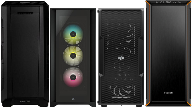

Obecnie komputer znaleźć można w niemal każdym polskim domu. Nic dziwnego, gdy złożenie nowej maszyny nie było jeszcze nigdy tak proste jak obecnie, nawet przez laika. W końcu w sieci dostępne jest sporo polecanych zestawień takich jak nasze na PurePC, a i sklepy specjalistyczne oferują coraz ciekawsze "gotowce", które nie są już powodem do żartów o wybuchającym zasilaczu z czarnej listy. Część osób decyduje się jednak na skompletowanie swojego PC samemu. O ile wybór takiego procesora jest stosunkowo prosty - w segmencie konsumenckim obecnych jest całych dwóch producentów - tak dobór reszty podzespołów potrafi sprawić problem, bowiem łatwo się zgubić w oceanie możliwości. Dzisiaj mamy więc dla Was publikację, która ma Wam ułatwić wybór odpowiedniej obudowy. Mowa o propozycjach zarówno za 100 czy 200 złotych, ale również takich za 800 czy ponad 1000 złotych!
Autor: Przemysław Banasiak
Niniejszy poradnik skierowany jest zarówno do kompletnych laików, jak i zapalonych entuzjastów. Ma on za zadanie ułatwić Wam wybór nowej obudowy do zestawu komputerowego. W jednym miejscu zebraliśmy specyfikację i opis aż 38 różnych modeli, które testowaliśmy na łamach PurePC lub chociaż mieliśmy w swoich rękach. Mowa o konstrukcjach z niskiego, średniego i wysokiego pułapu cenowego, które powinny zadowolić zarówno zwolenników prostych obudów, jak i graczy stawiających na agresywniejsza stylistykę oraz RGB LED. Bowiem o ile wydajność procesora czy karty graficznej każdy można sprawdzić na wykresach czy filmach dostępnych w sieci, a czasami chwalą się tym sami producenci, tak o jakości zastosowanych materiałów, dokładności spasowania elementów czy kulturze pracy i temperaturach danej obudowy informacji w internecie jest zdecydowanie mniej.
Zawsze warto się upewnić, że upatrzona obudowa zmieści się nam na/pod biurkiem oraz co ważniejsze, że pomieści wszystkie nasze podzespoły.
Chociaż na rynku dostępne jest całe zatrzęsienie producentów i marek oferujących jeszcze więcej różnych modeli obudów, nie znaczy to jednak, że nie ma pewnych charakterystycznych cech, które mogą nam wskazać czy jakaś obudowa jest dobra, czy zła. Oczywiście nie ma tutaj mowy o wyglądzie - to zawsze będzie kwestia osobista. Jeden lubi płomienie, gamingowe zwierzęta i pstrokate kolory, inny zaś stawia na minimalizm. Zakładając już, że macie sztywno ustalony budżet i odłożone pieniądze, uwagę wpierw warto zdecydowanie zwrócić na:
- Ilość miejsca na podzespoły - wpierw sprawdzamy czy nasza upatrzona obudowa kompatybilna jest z posiadaną przez nas płytą główną; następnie sprawdzamy długość karty graficznej i jej szerokość (podawane jako 2-, 2,5- lub 3-slotowa); później trzeba upewnić się czy wysokość chłodzenia procesora jest odpowiednia – inaczej nie zamkniemy panelu bocznego; a na koniec zostanie nam ilość miejsca na zasilacz i pamiętajcie o miejscu na okablowanie.
- Waga obudowy - Zasadniczo im wyższa, tym lepsza - z wyjątkiem niewielkich komputerów, które zabieracie ze sobą w podróż. Waga jednoznacznie mówi nam o zastosowanych materiałach, gdy jest wysoka mowa zapewne o grubszych blachach czy mniejszej ilości tworzyw sztucznych; w przypadku niskiej sugeruje to oszczędności poczynione przez producenta. Te mogą skutkować łatwym wyginaniem się elementów, łamaniem zaczepów czy wpadaniem paneli bocznych w wibracje i tym samym skutkujące głośnym komputerem.
- Ilość i rodzaj filtrów przeciwkurzowych - Niezbędne minimum to filtr na froncie i pod zasilaczem, bowiem to tamtędy zawsze zasysane jest powietrze. Obudowa bez filtrów na topie i z tyłu sobie poradzi, gdyż tamtędy ucieka przeważnie ciepłe powietrze. Dobrze jednak gdy dostęp do filtrów jest prosty i możliwy z zewnątrz, przyśpiesza to i ułatwia ich czyszczenie bez ryzyka zabrudzenia podzespołów w środku obudowy. Najlepsze są rozwiązania magnetyczne lub na specjalnych, wysuwanych ramkach. Najgorsze zaś zwykłe kawałki siatki wciskane w niewygodne zaczepy czy kawałki gąbki. Pamiętajcie też, ze sama siatka mesh to nie jest jeszcze filtr - przepuszcza ona większość kurzu i włosów.
- Aranżacja wnętrza i funkcjonalność - Jeśli często majstrujecie w swoim komputerze albo nie macie dużego doświadczenia ze składaniem PCtów to może być bardzo ważny punkt, który oszczędzi Wam sporo nerwów. Najprościej rzecz ujmując chodzi o miejsce za tacką płyty głównej (najlepiej 20 milimetrów lub więcej), opaski rzepowe lub zaczepy na opaski zaciskowe, gumowe tuleje w otworach na okablowanie oraz ilość i rozmieszenie otworów do przeprowadzenia wtyczek zasilających, SATA itd. Warto też zwrócić uwagę jak montowane są HDD i SSD - przykręcane, wciskane, a może mają specjalne saneczki? Pierwsze rozwiązanie jest najmniej wygodne i przeważnie potrafi przenosić wibracje na obudowę w przypadku starych i/lub szybkich (wysokie RPM) dysków talerzowych.
- Kultura pracy - Im większa średnica dołączonego wentylatora, tym ciszej on pracuje. Im wyższe prędkości obrotowa, tym gorsza kultura pracy. Jest to co prawda spore uogólnienie, ale jak najbardziej prawdziwe. Przede wszystkim liczy się jednak marka wentylatorów i trzeba pogodzić się z tym, że tanie obudowy parowane są raczej z tanimi, chińskimi wentylatorami. Jednak drogie obudowy wcale nie zawsze mają wybitnie ciche "śmigła", zwłaszcza gdy mowa o efekciarskich propozycjach z podświetleniem RGB LED. Sporo pomóc w wyciszeniu naszego komputera mogą też fabryczne maty wygłuszające, zwłaszcza gdy są grube i porządne.
Są to kluczowe parametry, które musicie ZAWSZE sprawdzić przed zakupem nowej obudowy. Jeśli któryś z nich nie będzie kompatybilny z Waszymi podzespołami to po prostu nie złożycie nowego komputera. No i mamy jeszcze nie tyle cechę obudowy, co "mądrość ludową". Obudowa nastawiona na jak najlepszą kulturę pracy zawsze cechować będzie się nieco wyższymi temperaturami podzespołów. W końcu ma ona zatrzymywać wewnątrz komputera niepożądane dźwięki. Temperatury będą gorsze również w przypadku konstrukcji, które po bokach, na górze i z przodu obudowy wyposażone są w same szklane panele. Z drugiej jednak strony obudowa, która oferuje jak najlepszą cyrkulację powietrza, czyli posiada front i top z siatki, często będzie miała gorszą kulturę pracy. Nie zatrzymuje ona bowiem tak dobrze fal dźwiękowych, a często dodatkowo posiada sporo wysokoobrotowych wentylatorów. Na koniec tylko pragnę poinformować, że niniejszy poradnik ma formę kwartalną i aktualizowany będzie co trzy miesiące. Przygotowywany jest on we współpracy ze sklepem morele.net, będąc rozszerzeniem cyklu polecanych zestawów komputerowych o polecane monitory i polecane peryferia.
