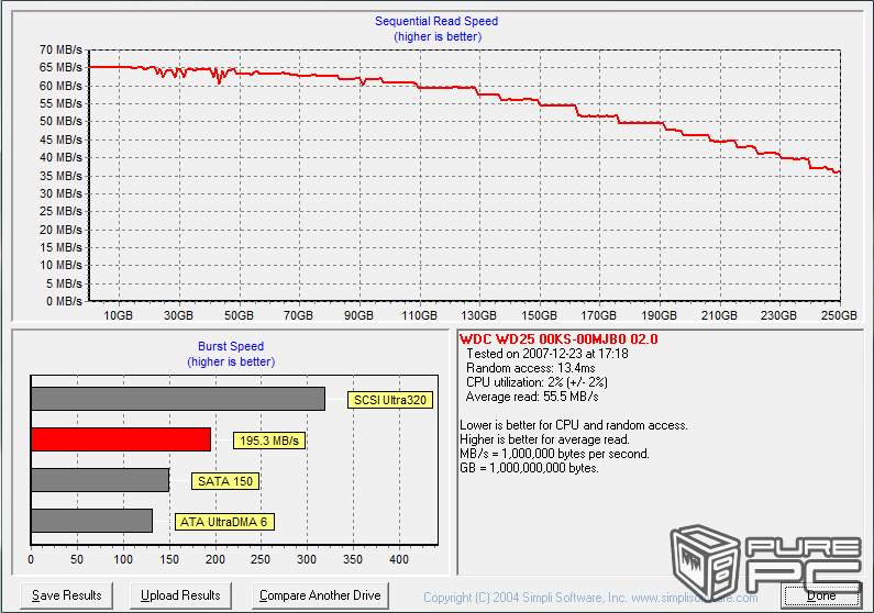

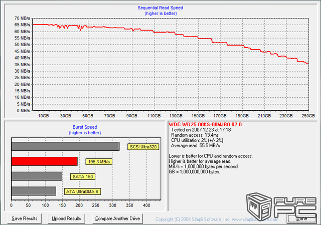

HD Tach – Long - WD2500KS-00MJB0
Jak widać na powyższym zrzucie ekranu parametry dysku nie są najlepsze, jak na dzisiejsze standardy, jego średni odczyt wynosi zaledwie 55,5MB/s, co w porównaniu do ST3250410AS charakteryzujących się odczytem na poziomie 78-80MB/s, z których mam zbudowaną macierz, wychodzi dosyć blado. Mimo wszystko pora zobaczyć, jak dodanie tego dysku wpłynie na wydajność prezentowanej macierzy.

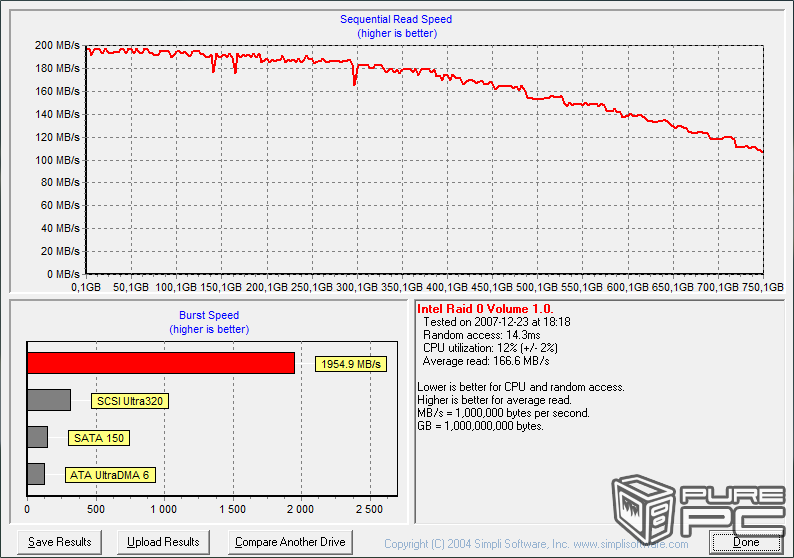

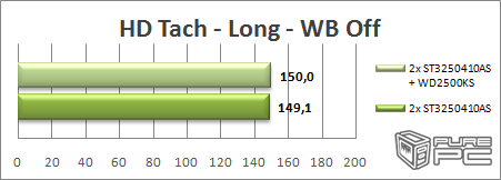

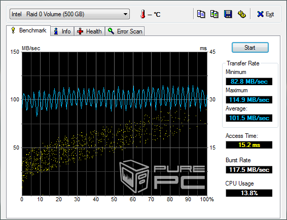

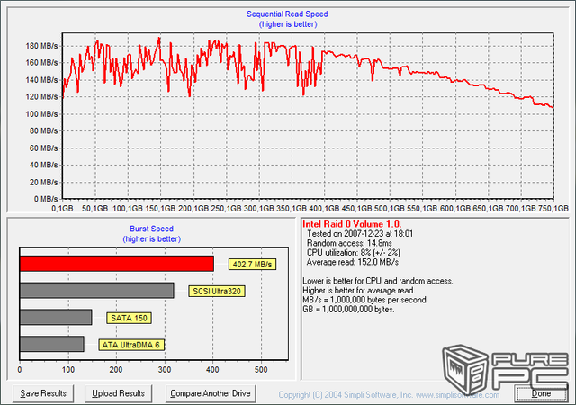

HD Tach – Long – 2x ST3250410AS vs. 2x ST3250410AS + WD2500KS-00MJB0 WB OFF:
Analizując wyniki z powyższego testu widać, że średni odczyt zwiększył się zaledwie o 3MB/s, natomiast sam wykres w wypadku macierzy trzy dyskowej jest strasznie „poszarpany", winę za to ponosi nasz dodatkowy dysk, który znacząco odstaje parametrami od pozostałych dysków wchodzących w skład macierzy.

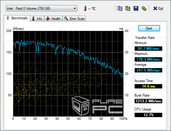

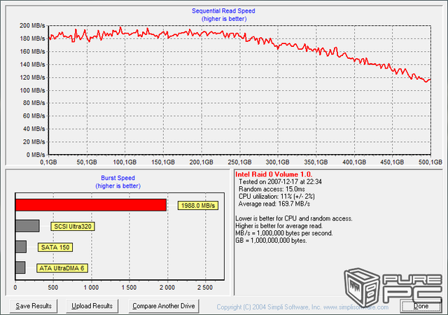

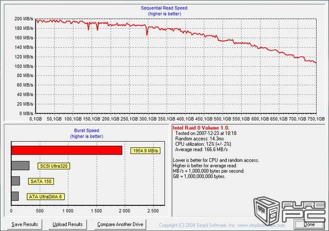

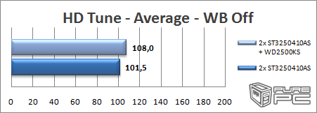

HD Tune – 2x ST3250410AS vs. 2x ST3250410AS + WD2500KS-00MJB0 WB OFF:
Podobna sytuacja ma miejsce w programie HD Tune bez włączonej opcji "Write-Back Cache" - tutaj średni odczyt wzrosła o ponad 6MB/s natomiast zarówno sam wykres, jak i pola czasu dostępu są znacząco bardziej rozrzucone.

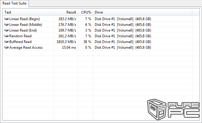

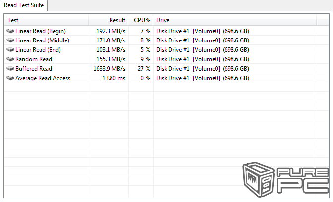

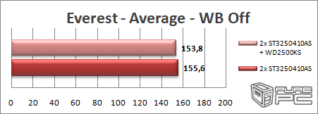

Everest – Long – 2x ST3250410AS vs. 2x ST3250410AS + WD2500KS-00MJB0 WB OFF:
Program Everest również, jak i poprzednie programy testujące, wykazał jedynie niewielki wzrost wydajności w porównaniu do konfiguracji dwudyskowej, jedynie czas dostępu zmalał w dość znaczącym stopniu.

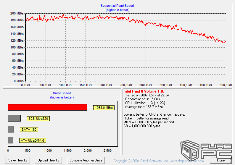

HD Tach – Long – 2x ST3250410AS vs. 2x ST3250410AS + WD2500KS-00MJB0 WB ON:
Po włączeniu opcji „Write-Back Cache" wykres się już „uspokoił", natomiast średni odczyt jest mniejszy niż w macierzy dwudyskowej! Nie jest to wielka różnica, ale jest, widać tu dokładnie, że dodanie wolniejszego dysku do macierzy spowolniło ją całą.

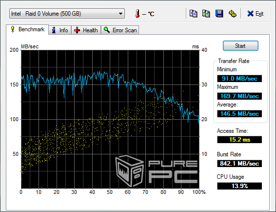

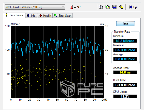

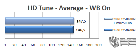

HD Tune – 2x ST3250410AS vs. 2x ST3250410AS + WD2500KS-00MJB0 WB ON:
Podobna sytuacja w programie HD Tune, tu wynik w odczycie obu macierzy niemal identyczne, natomiast czas dostępu bardzo rozrzucony.

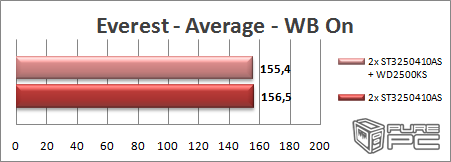

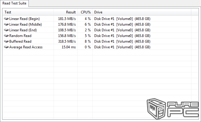

Everest – Long – 2x ST3250410AS vs. 2x ST3250410AS + WD2500KS-00MJB0 WB ON:
W benchmark’u wbudowanym w Everesta widać, iż nasza trzy dyskowa macierz notuje wszędzie straty względem dwudyskowej z wyjątkiem odczytu na początku dysku i czasu dostępu.
